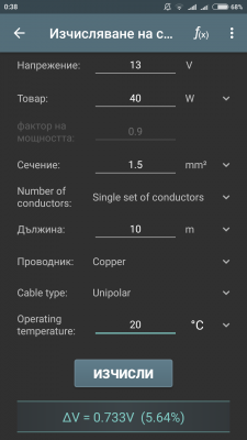

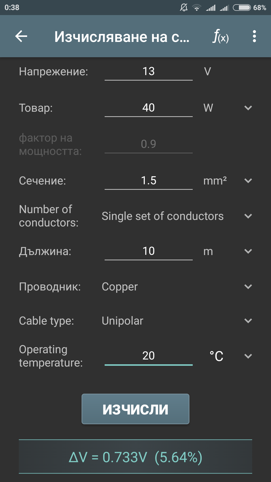

nikolov333 написа:Не става..а даже и да смениш кабелите, пак е проблем, понеже трябва да са страшно дебели..Минимум 6 мм2, да не кажа и 10..Човек, да не карам от аеца за Румъния ток?
Има и компромисен вариант.. да сложиш захранването на 230V в кутия в средата редицата с лампите и в двете посоки настрани
до другите лампи, да караш на 12V..така и с твоя кабел ще държи.
