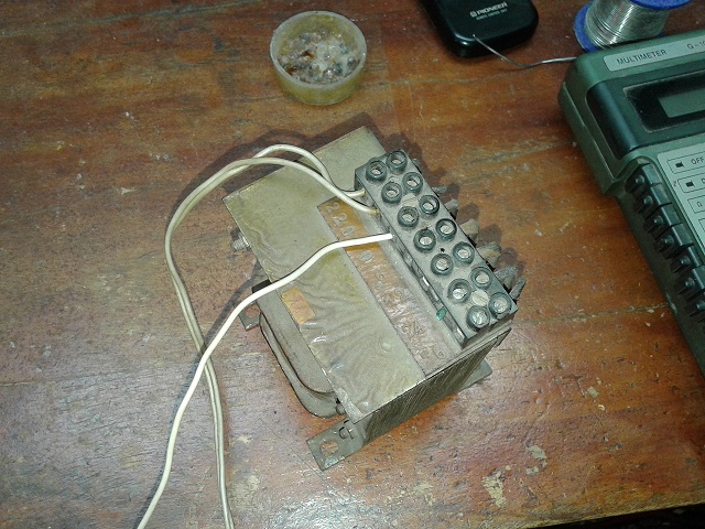

Реших да използвам следния вариант за да получа 18V променливо напрежение:
Трансформатора е с П-образен магнитопровод, ще използвам едната половина на 12 волтовата намотка + едната половина на 24 волтовата, така става 6+12V.
Когато изкара 18V свързвам греца и ще се получи около 16-17V постоянно напр., плюс едно съпротивление от около 0.5-1 omh и би трябвало да се получи горе долу добро зарядно.
Ако бъркам нещо ме поправяйте...!

Даааа.... Точно така. Те всичките хубави зарядни на пазара са така направени. С по едно съпротивление. :razz:
И що толкова сложно? Нали имаш 36В. Половината му колко е? :wink:
sa60_89 - помощник
36V му измислих друго приложение :-D
tzetz009 - специалист

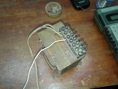

Да не би случайно да ти е такъв трафа ? :-D
Hoвoceлckи - майстор
Е, сега контролни въпроси ли ще задаваме :-D Тогава - нещо да е жепейски :?:
Не мисля да "контролирам" никой от Вас :cool: :cool: :cool: ! Тоя траф ми е "дежурен" ! Опитах се да направя хубава снимка и да се вижда , че има 6 , 12 , 24 и 36 волта !
sa60_89 написа:
sa60_89 - помощник
Ето такъв е...
petrov7111 - специалист
Трафа е идеален за целта, лесно можеш да го развиеш или донавиеш. Но също така лесно можеш да му изкараш необходимото ти напрежение. Като махнеш изолационната хартия и се открият намотките, с едната от сондите на мултицета я заостряш и бодеш внимателно през лака . Така ще си намериш твоето напрежение. Там ако успееш можеш да срежеш проводника и да изкараш две жици - входа и изхода.
