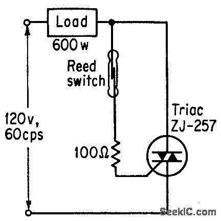

Че какъв ти е проблема да го разделиш галванично като захраниш с ниско напрежение?

Е що да не работи? Тя схемата там сигурно е такава:
Пробвай с 12 волта променливо.
Ако не работи устойчиво може да се наложи да намалиш резистора но мисля че няма да се наложи.
В края на краищата може да се вкараш във филм и да използваш само рид ампулата.
Тя да ти управлява някакво малко реле (с малък ток на намотката).
Или в още по-голям филм - ампулата да управлява оптрон и ще имаш още по-добро галванично разделяне...
Има оптрони дето вътре са направо със симистор.
Варианти много.
Варианти много.

hidrazin
- Мнения: 27088
Лошо няма, даже е много добре. Слагай там някакъв МОС ... примерно MOC3063
За онези 25W за които говориш даже няма да ти е нужен външен симистор.
Знам че знаеш ама все пак да напомня - захранването на светодиода в оптрона трябва да е също галванично разделено от другата част на оптрона.
Демек - трябва си отделно захранване което да захрани светодиода в оптрона през рид ампулата (и резистор)...

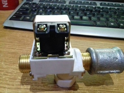

bube760205
- Мнения: 207
hidrazin
- Мнения: 27088
bube760205 написа:... на 12в е ,може и трафа да му идва силен... 2А ...,дават го 0.250А и май-ще трябва да сменя трафчето! ...Общо взето глупости че и на квадрат.
Все едно да ти гръмнат крушките на фаровете на колата щото акумулатора може да даде ток 500 ампера че и повече...

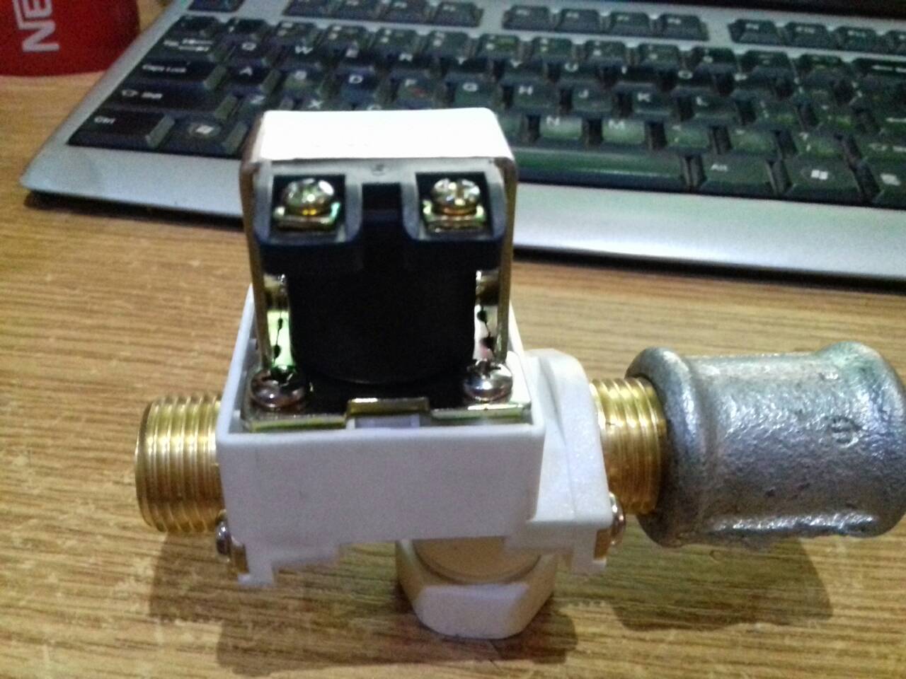

nikolov333
- Мнения: 5423
Вероятно клапана ти е нормално затворен и за да се отвори му е нужно напрежение. Т.е.за да стои отворен или затворен трябва да му подаваш постоянно напрежение или да го спираш за да затваря. Затова аз избрах варианта с мембранен кран със соленоид от предишната страница. При него еднократно се подава моментно напрежение с определен поляритет за да се отвори, а за да се затвори се подава за момент напрежение с обратен поляритет. Тъй като крана е мембранен за пълното му отваряне се грижи налягането на водата. Не знам само дали ще влияе по някакъв начин
на налягането в инсталацията след крана..
bube760205
- Мнения: 207
Имаш предвид,че за момент му пускаш ток и крана се отваря и не се затваря докато не му подадеш ток отново с друг поляритет за да се затвори-което ще рече че ако го отвориш да минава през него водата и тока спре си остава отворен докато не му се пусне отново ток ?Правилно ли съм те разбрал?
