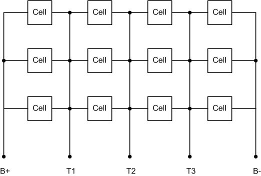

Всъщност lov даде отговора. Макар че може и нещо да не се разбрахме по отношение на балансиращите изводи. Ако всяка батерия си има извод може и да стане. Ако има две редици по четири елемента като четирите са последователно и тези два пакета са със общ+ и общ - това е стандартно изпълнение като от всеки елемент излиза по един кабел в общата точка и във двата края за баланс. Така всеки елемент се балансира индивидуално. Но ако тази постановка се свържат паралелно и самите елементи във точките където се свързват балансните кабели, то тогава ще има два елемента в паралел които никога няма да се балансират идеално тъй като винаги единия ще са разреди/зареди първи и до там. Не че няма да работи то има хора зареждат и без предпазни платки и зарядни. Защо мислиш че тия инженери на лаптопски батерии слагат определени цикли живот и платката дърпа шалтера. Щото от такова „ефективно” балансиране батерията е тиктакаща бомба :-D .
fox_vt написа:
... Ако има две редици по четири елемента като четирите са последователно и тези два пакета са със общ+ и общ - това е стандартно изпълнение като от всеки елемент излиза по един кабел в общата точка и във двата края за баланс....
Червени глупости. Големи червени глупости. И тва къде е стандартно изпълнение???
fox_vt - майстор
Веднага се хващаш за думата :lol: Айде да го кажа пак натъртено ИДЕАЛНО балансиране.На картинката по горе 4S3P балансиращ извод от B+ към Т1,Т1 към Т2,Т2 към Т3 и Т3 към B-. Уж би трябвало да текат разни изравнителни токове между клетките и всички да са с еднакво напрежение ама дали ще е така само те си знаят.Вярно че заради това изравняване между клетките би трябвало да няма опасност от "увисване " на някой елемент при разряд но това е за сметка на паразитни токове които реално не се ползват :) Нека автора свърже елементите по тази схема само мир да има :partyman:

Да го кажа НАТЪРТЕНО - никой не прави такива стандартни изпълнения.
Просто няма нужда за батерии от една серия.
На TESLA model S - батерията дето е 85 kWh е съставена от 7104 броя батерийки 18650...
А върви ги балансирай перфектно.... То не си и налага де.
Дори в онези Power Bank за телефоните пак са в паралел по 2-3-4-5-6 и повече броя.

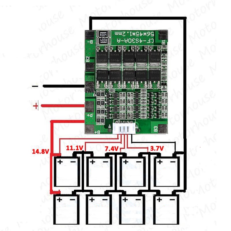

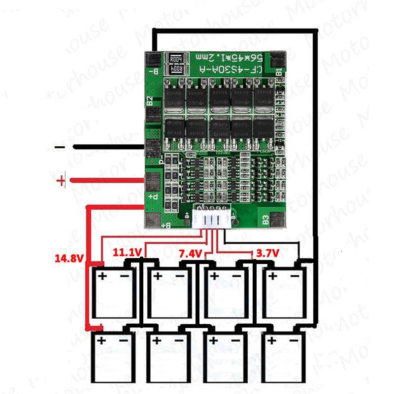

На питащия - русунката ти по-напред е правилна - съответства на картинката в поста на Хидразин, която е от сайта от където си я купил. Погледни "Feedback" в страницата и би трябвало намериш снимки, които да потвърждават свързването. ето ти я малко преработена за твоя случай.

А пистите, които остават празни В1, В2, и В3 - те за какво са? Да не би да съответстват на средните изводи на бялата букса?
mironcho - специалист
Да, точно така, те са свързани с оригиналното предназначение на платката - четири (или осем ) елемента опаковани заедно и свързани директно към тях. При такова свързване балансиращия кабел с бялата буксичката отпада. Нещо подобно на това:
