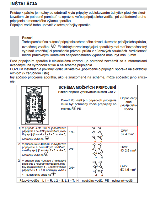

Искам да ползвам печката през разклонител, макс. 3,680 kw, 230V, 16A / 250, сечение на кабела не знам и не знам какво е сечението на кабела в контакта в кухнята (няма да ползвам всичко наведнъж, или само фурна (2kw max), или само един котлон (2-2,8 kw max), така че няма да е голямо натоварването). ...........................................
Работи на 230 и на 400. Нова е печката, да. Определено няма да се занимавам да я свързвам сама, интересуваше ме какъв кабел да си взема, за да го имам като дойде техника.

Ако кабела към контакта е 2,5мм2, кабел на удължител и кабел на печката 3х2,5мм2 при пложение, че, не се надвишава общата консумация, товар на печката от 3,6kW!

Сега по темата. Свързване 3 х 2.5 мм2 на щепсел е предостатъчно за всеки домакински уред. Наскоро купувах и монтирах домакински уреди от много реномирана марка. Всички дойдоха с готово монтирани кабели с щепсел и инструкция да се включат в контакт на стената. Без рязане на кабели. Разклонители. Твърди връзки. Смяна кабели и тем подобни.

п.п. В инструкцията пише какъв кабел е нужен.
nikolov333 - майстор
Да..на 44 стр. 4мм2 при монофазно захранване 230V https://www.vestavne-spotrebice.cz/down ... 2127-1.pdf
Фазата се включва едновременно към обедините клеми 1-2-3, нулата към обединените клеми 4-5, а заземяването на 6.. :idea:
