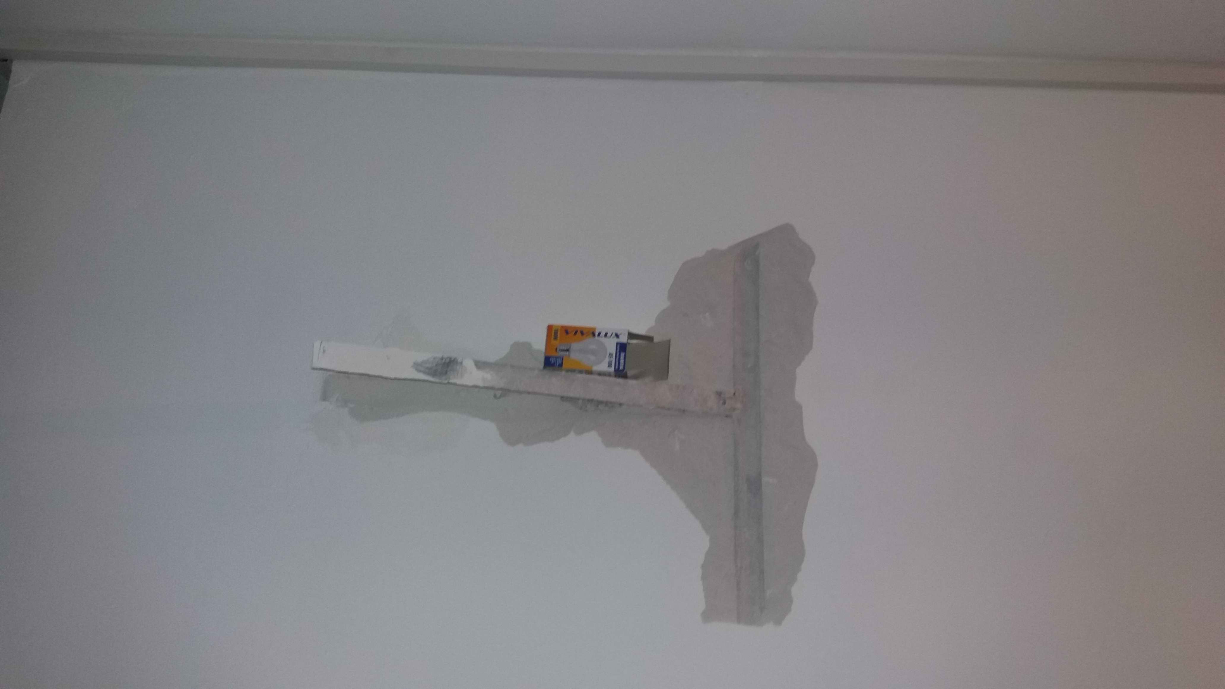

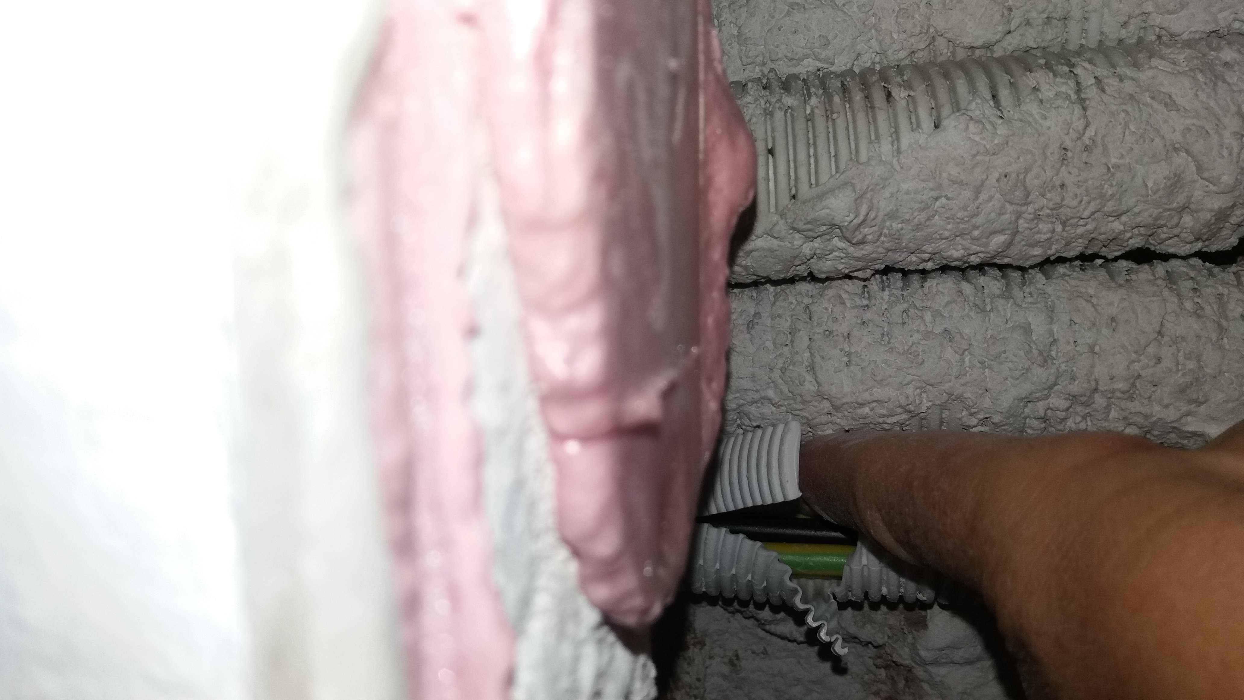

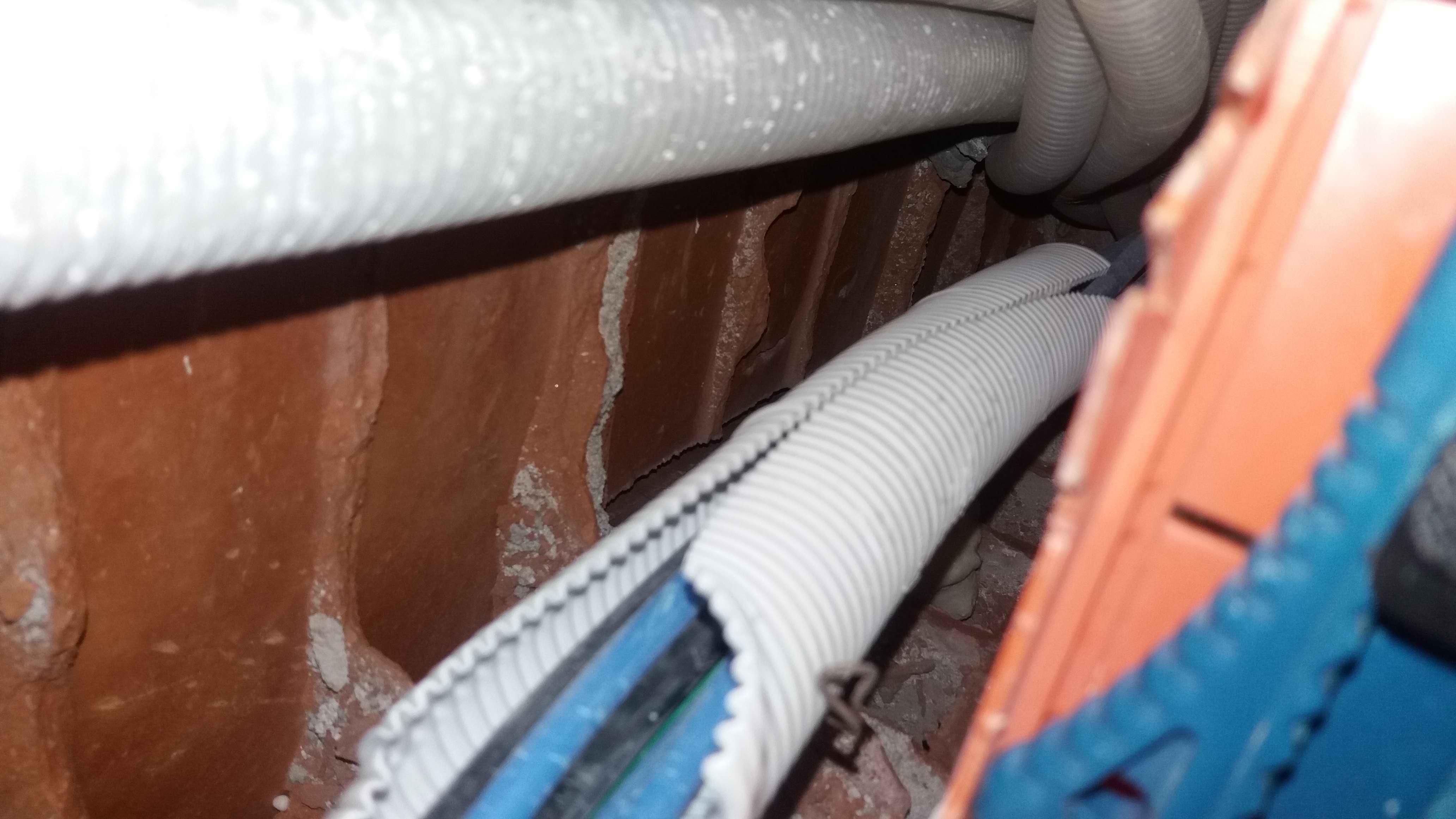

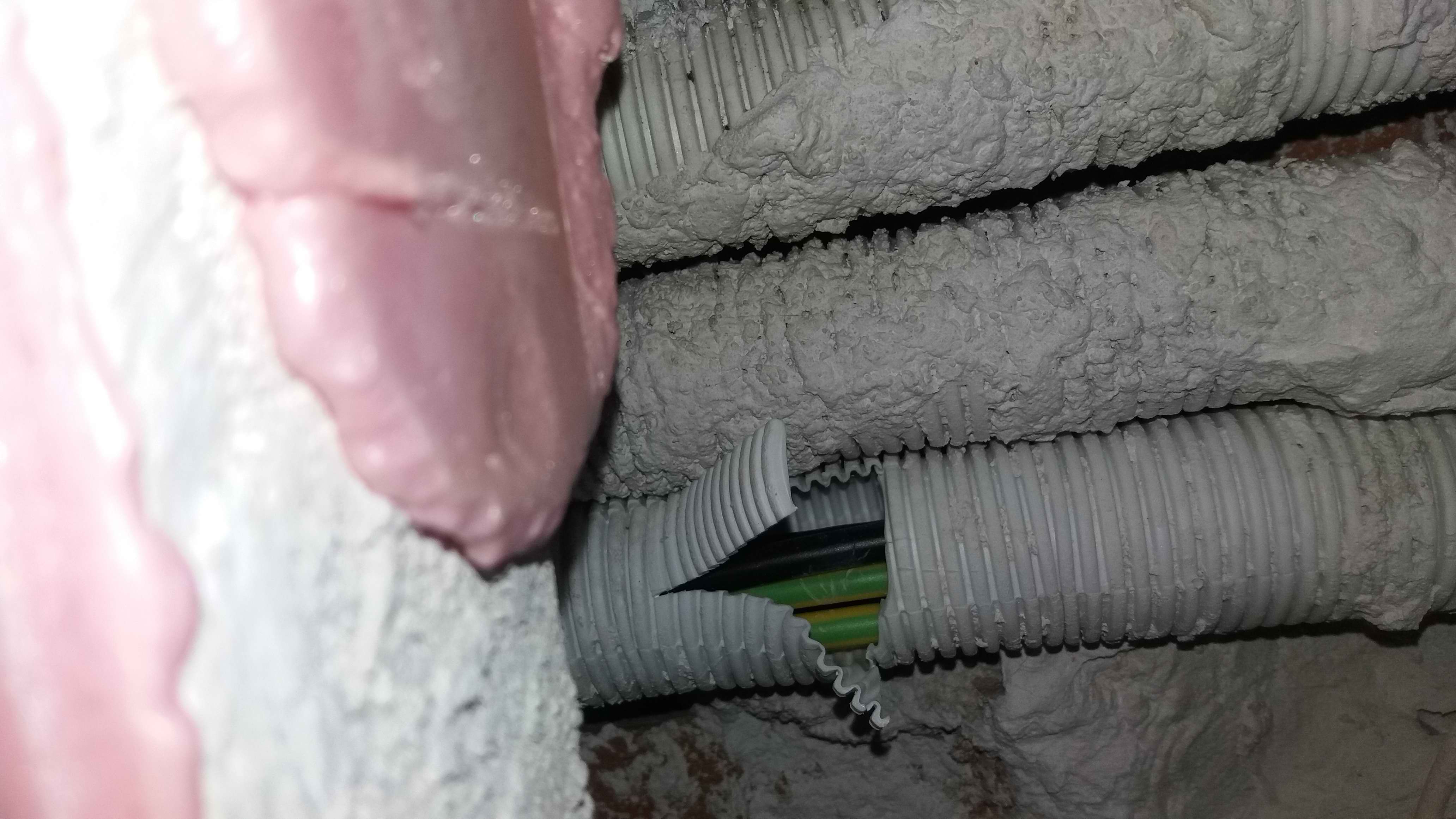

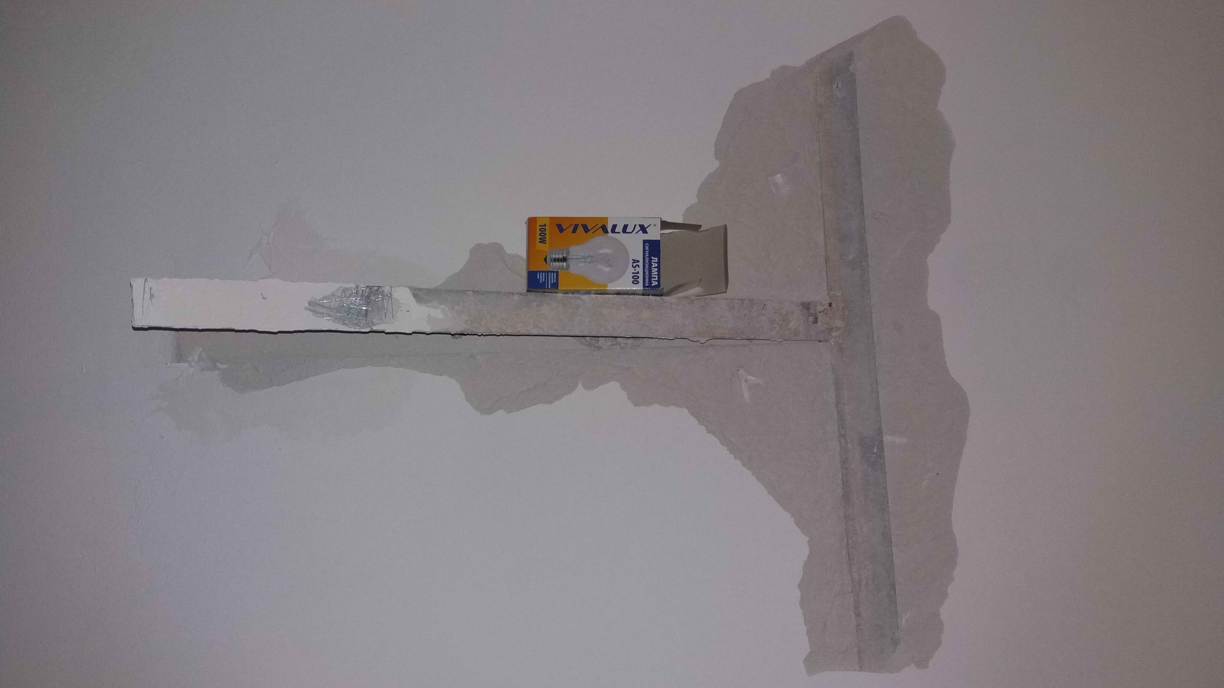

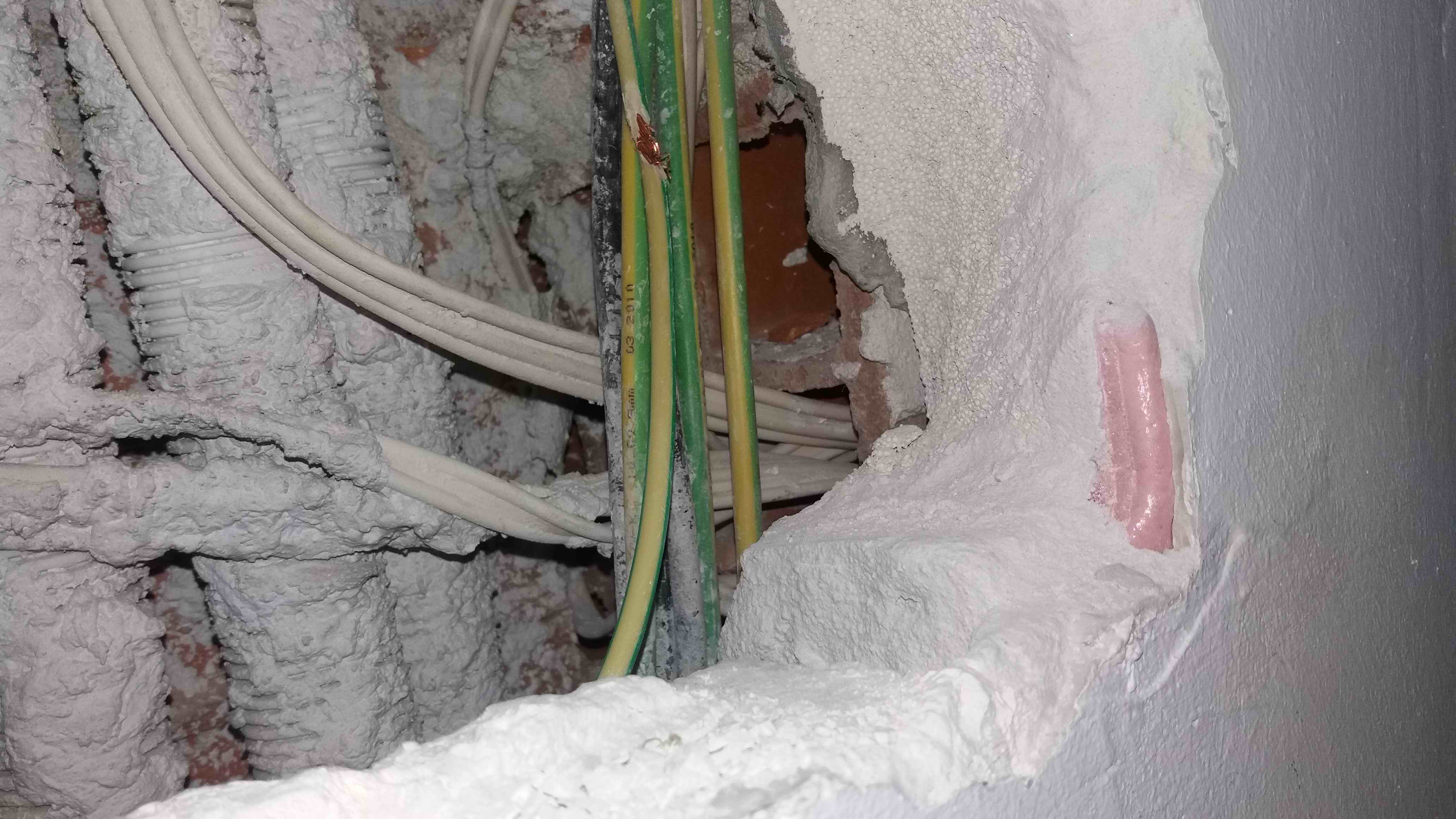

kozl написа:Има, има... колко да има.
В този чертеж ....
има етажно разпределително табло РТ.

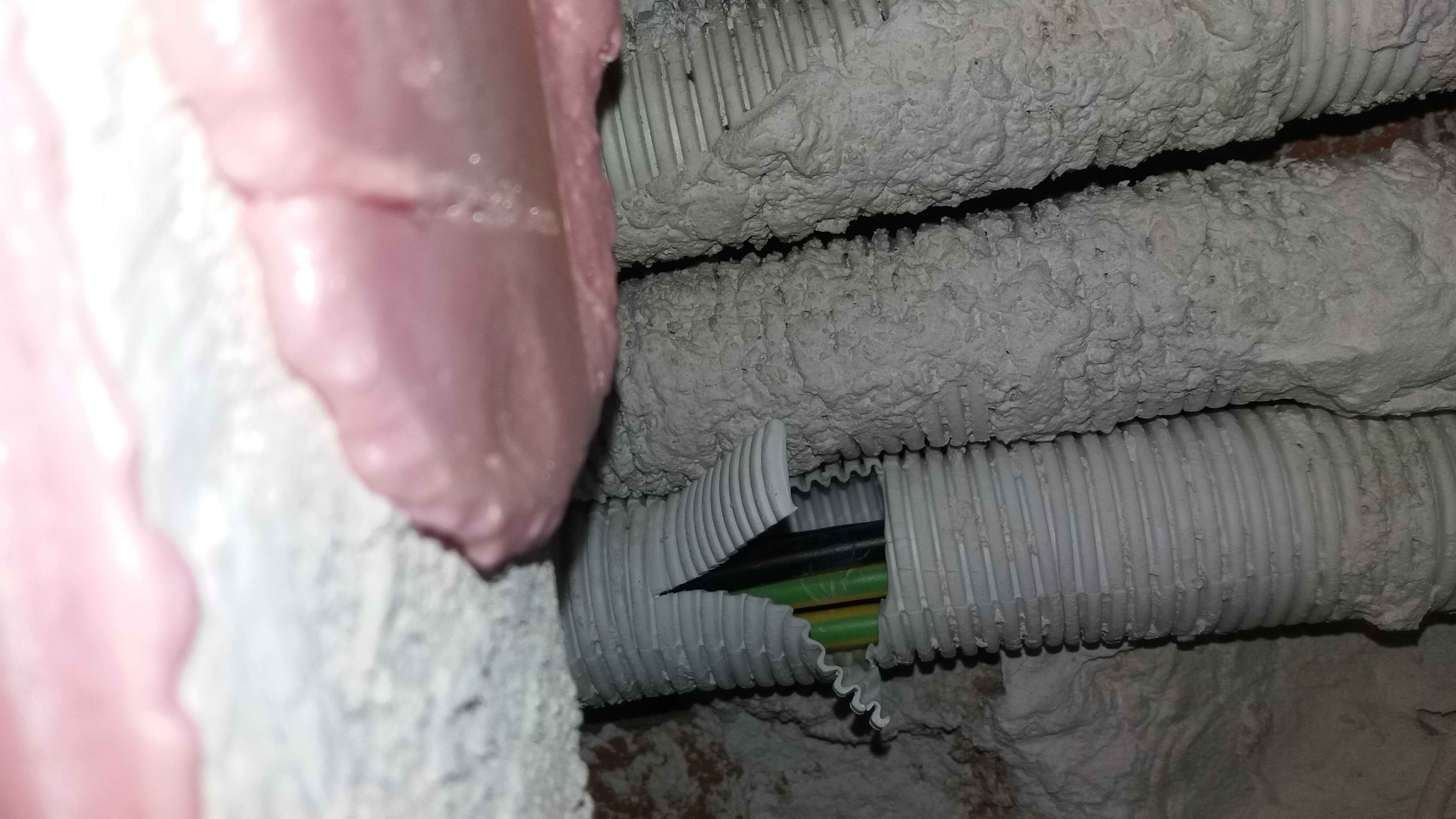

Един въпрос имам - кой условен знак показва, че трябва да имам ЕТАЖНО разпределително табло?
И, УВЕРЯВАМ ВИ, на етажа нямам монтирано никакво разпределително табло. Сноп кабеляци намерих. БЕЗ табло.
kozl написа: До него има ниша, най-вероятно скрита с мазилка, в която има така търсената шина, кабел за вентилатор на покрива, кабел за осветление, кабел за асансьора и 21 кабела СВТ 2х16мм2 за апартаменти табла. Ако парчетата са от един чертеж, и то котата е 31,60, което може би е 10 ет. Ако апартаментите са по 7 на етаж, то остават кабели за още 3 етажа или блока е 12 или 13 етажа вероятно.Ниша има. В която я няма така търсената шина. ... ... Де да я имаше! Щях да съм забравил за проблема.
kozl написа:На всички чертежи има някакви подписи и заверки и от елпроектанта и от ЧЕЗ. Има такива заверки....Но какво от това.
А чертежите на ГРТ
нямат общо с по горния чертеж. Така че и проектите са ментеПо-точно чертежите от етажа са от първоначалния проект. Предполагам, че ЧЕЗ не са одобрили чертежите за ГРТ от първоначалния проект и линейните схеми са препроектирани, за да бъдат подадени отново за одобрение в ЧЕЗ.
kozl написа:Да, де! Какво е натворил строителя?!!! Мазало! Това е натворил.
Според линейната схема на ГРТ от ГРТ до апартаментите трябва да има кабел СВТ 3х10 мм2. Според другия чертеж до РТ трябва да има за апартаментите СВТ 2х16мм2 и за това шината от заземителите е там в близост до РТ.
Това са разни чертежи от проект, а какво е натворил строителя![]()
kozl написа:Категоричн съм. Сини единични, черни единични. Шина се вижда някаква. Точка! От ГРТ "заек" няма да изскочи.
А и ти твърдиш, че от ГРТ излизат сини и черни единични проводници, ...
