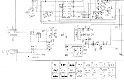

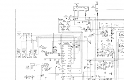

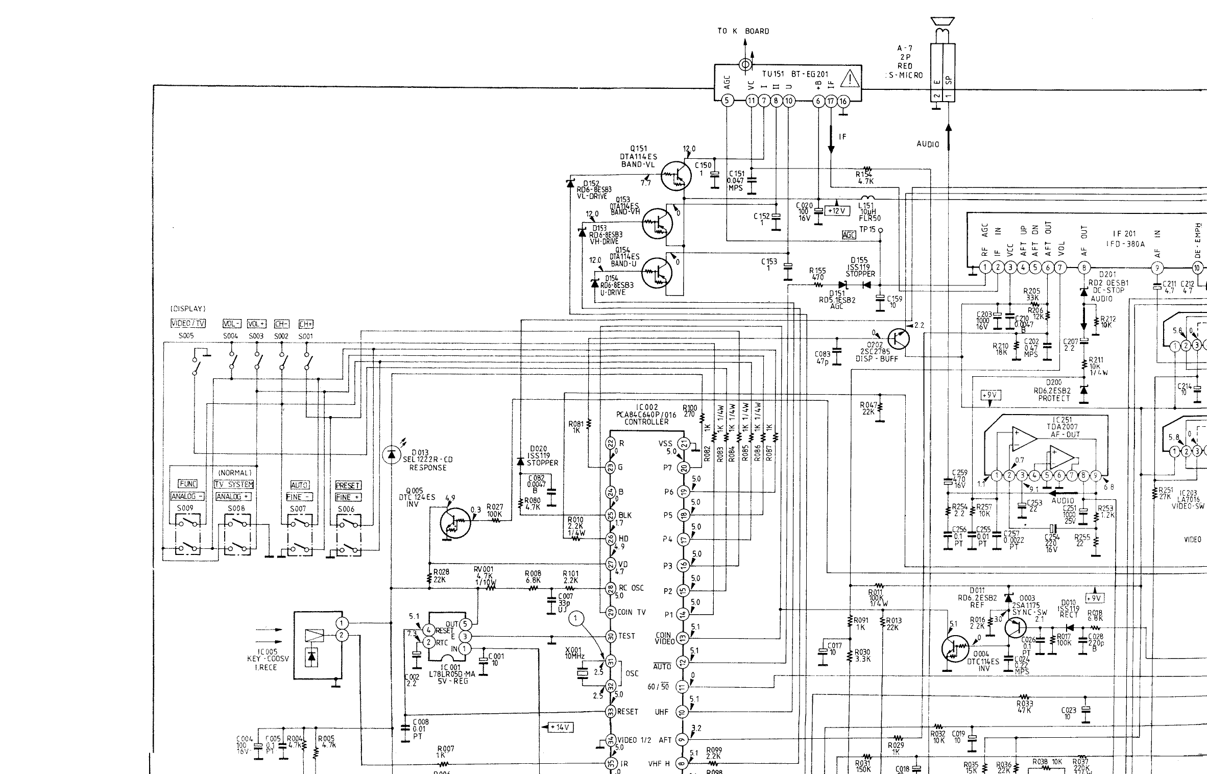

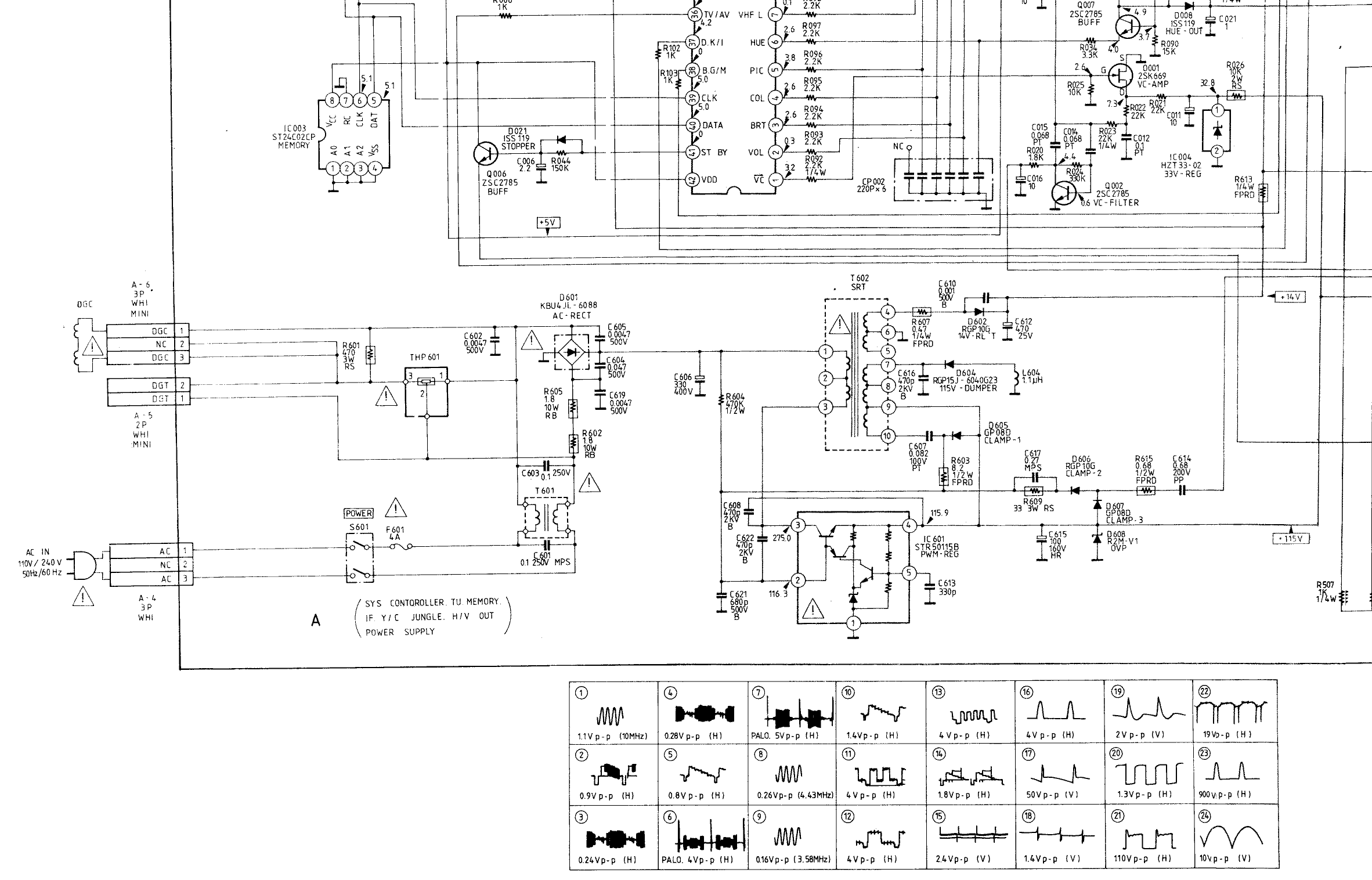

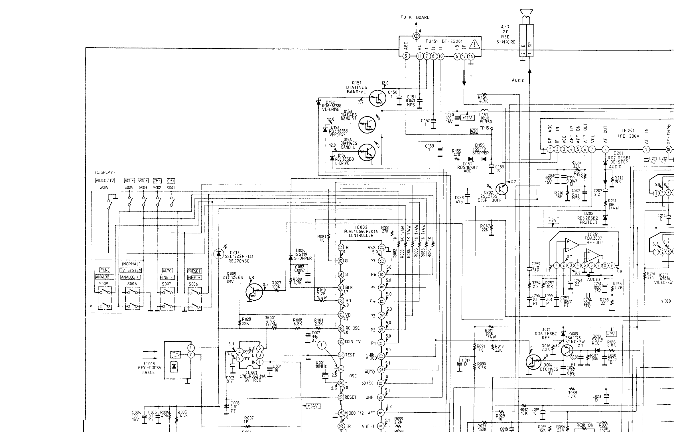

Входовете на телевизора са чинч (по 1 за видео и звук) и антенен за тунера.
AV сигнала от тунера и от чинчовете се превключват от IC203 и IC202 през пин №3 на интегр.схеми.
+5V за избор сигнал от вход през чинчовете и 0V за вход от тунер.
Най-лесно ми се видя да взема +5V от светодида за стенбай режим D013, да откача R521 (27к) от към пистата към управлението от IC002 и с изолиран проводник да свържа +5V с резистора R521. Така на №3 от IC202 и IC203 винаги ще има +5 V и винаги превключено към AV през чинчовете. Сигнала от тунера е елиминиран.
Недостатъци:
- след натискане на бутони за канали се появяват цифрите на номерата на паметта на каналите за около секунда
- при натискане на бутон за превключване на канал или вход се задейства гасенето на екрана за по-малко от секунда
за сега това забелязах. За мен е приемливо и остава така.

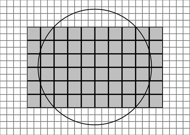

Не мога да си открия тестовия генератор на видеосигнал. Струва ми се, че телевизора не е на фокус и зеленото е в превес.
Това за фокуса май не е в телевизора, а у мен :roll: , че мнението на съпружката е за добър фокус на картината, но и тя каза, че зеленото и е в повече. Ще трябва да се поизмъча на око със сигнал от DVD или от декодера на кабелната. А то некъде по каналите има сигнал с цветни ивици :roll:

Даваш го на черно-бяло изображение, дали от превключвателя на системата за цвят, дали с намаляване на минимум на наситеността и настройваш от тримерите на платката на кинескопа за ниво черно (мисля беше само на два цвята и се настройваха спрямо третия), едно хубаво чернобяло изображение, като на стар вестник и това ще е то.
petromaniq66 - специалист
В нета има приложение "Nokia test screens" записваш на диск и плеъра ти става генератор на тв сигнали. Пък за фокуса ти трябва образоване по тринитронските кина, защото освен статичен имат и динамичен фокус и най - много да го разбуташ повече. Пробвай статичния, въпреки че антиката си е поизпяла песента. Това че ще го настройваш на минимална цветност не гарантира баланса на цветовете. Настройва се на цветност и регулиране на бял екран, което зависи и от режима на видеоусилвателите, степента на износване на прожекторите. Общо взето се радвай, че се вижда, ако не, претенции - вземай нещо по - съвременно.....от стара баба толкоз.

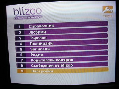

С приложението не успях да се справя. Качих една снимка от нета:
пуснах я прес USB флаш карта от плейъра, обаче въпреки, че му нагласих картина 3/4 тоя плейър не се справи с формата, но пък си понагласих бялото от видеоусилващите стъпала.

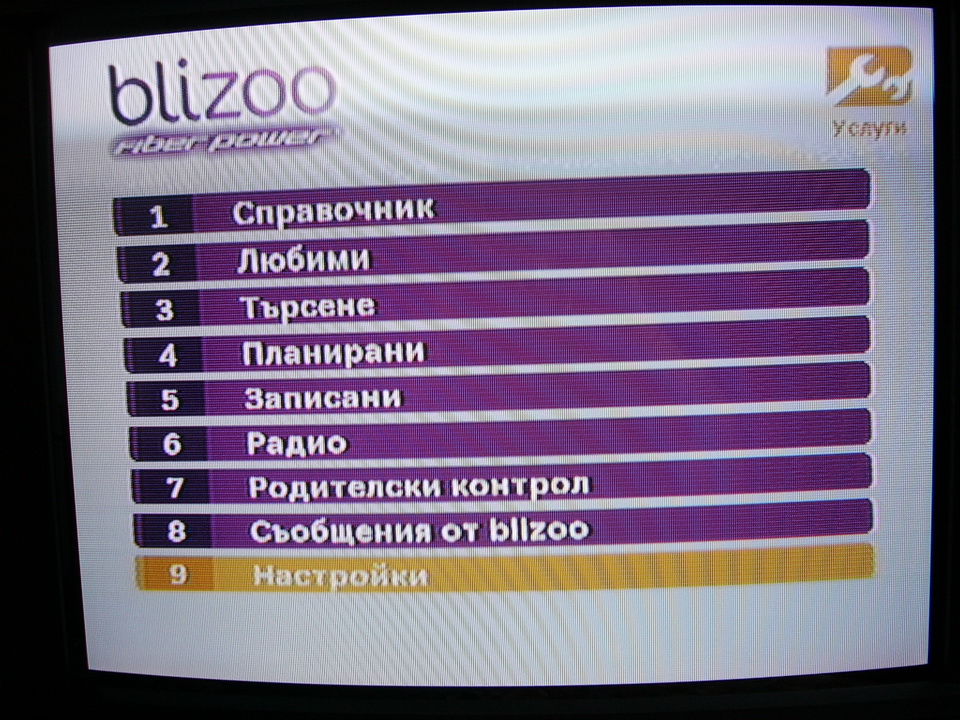

Фокуса си беше добре. С въртене на потенциометъра към средно напрежение от ТХО видях, че е почити до крайно положение, но аз не помня да е въртян някога - така си е бил още от покупката от Корекома.
Пробвах го на кабелната през приемника за кабелна и добре е картината за кинескопния сандък :-D
Снимката лъже за цветовете. Не са такива, но така излиза. И нюансите се изтипосаха от снимката - бялото си е бяло.

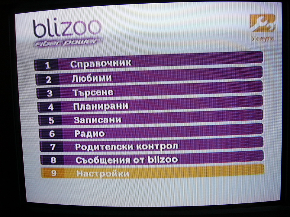

Обаче ГРЕДА. Тамън да го пусна и приемника не работи. А втория приемник няма изход чинчове. Аз имам кабел скарт-чинчове, обаче той е вкъщи, а не тук. Днес ще погледна приемника дали не е сдало захранването и да интегрирам некво но немам идея на кво напрежение :?
На моя приемник от Близу е външно захранмане 12V. А в неработещия е към общата платка. А мое и да е некой кондензер оти тихо квичи :?
