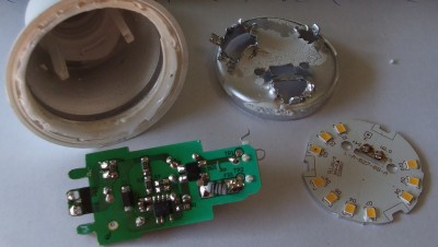

съб ное 03, 2018 12:59 pmnikolov333 написа: Ето една от моите, отваряни на 12V/DC..Ето това 12V DC 50-60 Hz не ми стана много ясно, ама брат китаец си знае работата.
hidrazin
- Мнения: 27104
съб ное 03, 2018 6:06 pmpreslav написа: ...Ето това 12V DC 50-60 Hz не ми стана много ясно, ама брат китаец си знае работата...Ми може да работи както на AC така и на DC - на снимката се вижда че преди драйвера има изправител.
Въпросната ламБа като гледам е производство на ULTRALUX
За съжаление дори самите "производители" явно не знаят че може да работи на променливо и си я пишат 12V DC ...

Някой модели лед луни и особено тези на цокъл GU5.3 са правени за директна замяна на халогенните крушки 12V/220-230V, та сигурно това са имали предвид, ама така са го писали..

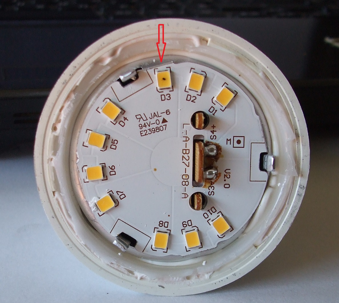

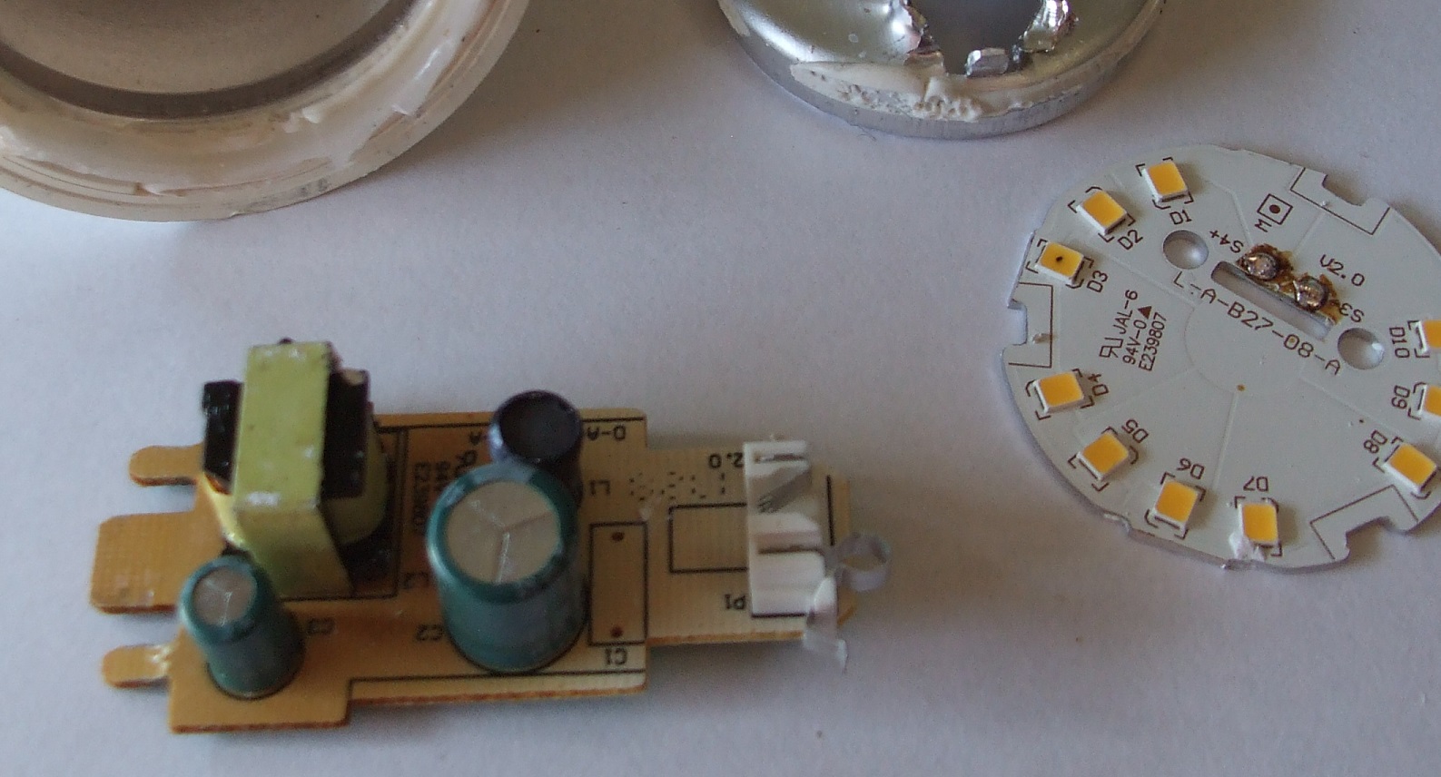

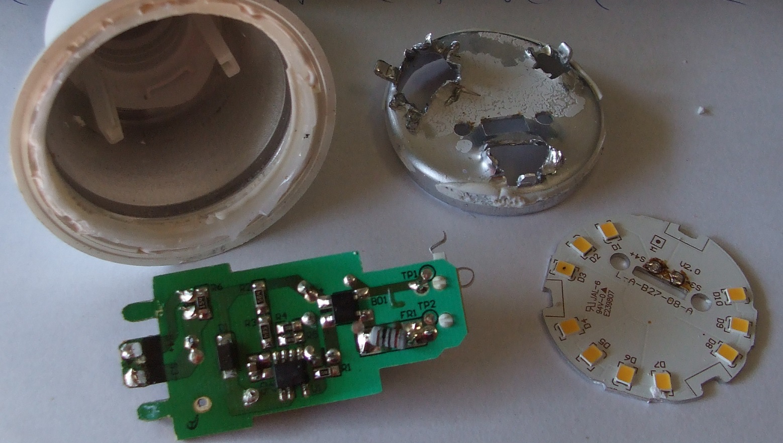

OSRAM Е27 10,5W cool white 4000K
След 9 месеца работа само нощем (с фото реле) и роди ...
Това малкото дето мяза на трансформатор е индуктивност.
Демек драйвера не е галванично разделен от мрежата.
Опаловата част на ламБата е изключително здраво залепена и няма отлепяне.
При опит за чупене отхвърча и индуктивността в драйвера (къса се от платката).
При разглобяване - само рязане на опаловата част. Общо взето не чак толкова качествена изработка.
Чипа на драйвера нещо от сорта на D8078C

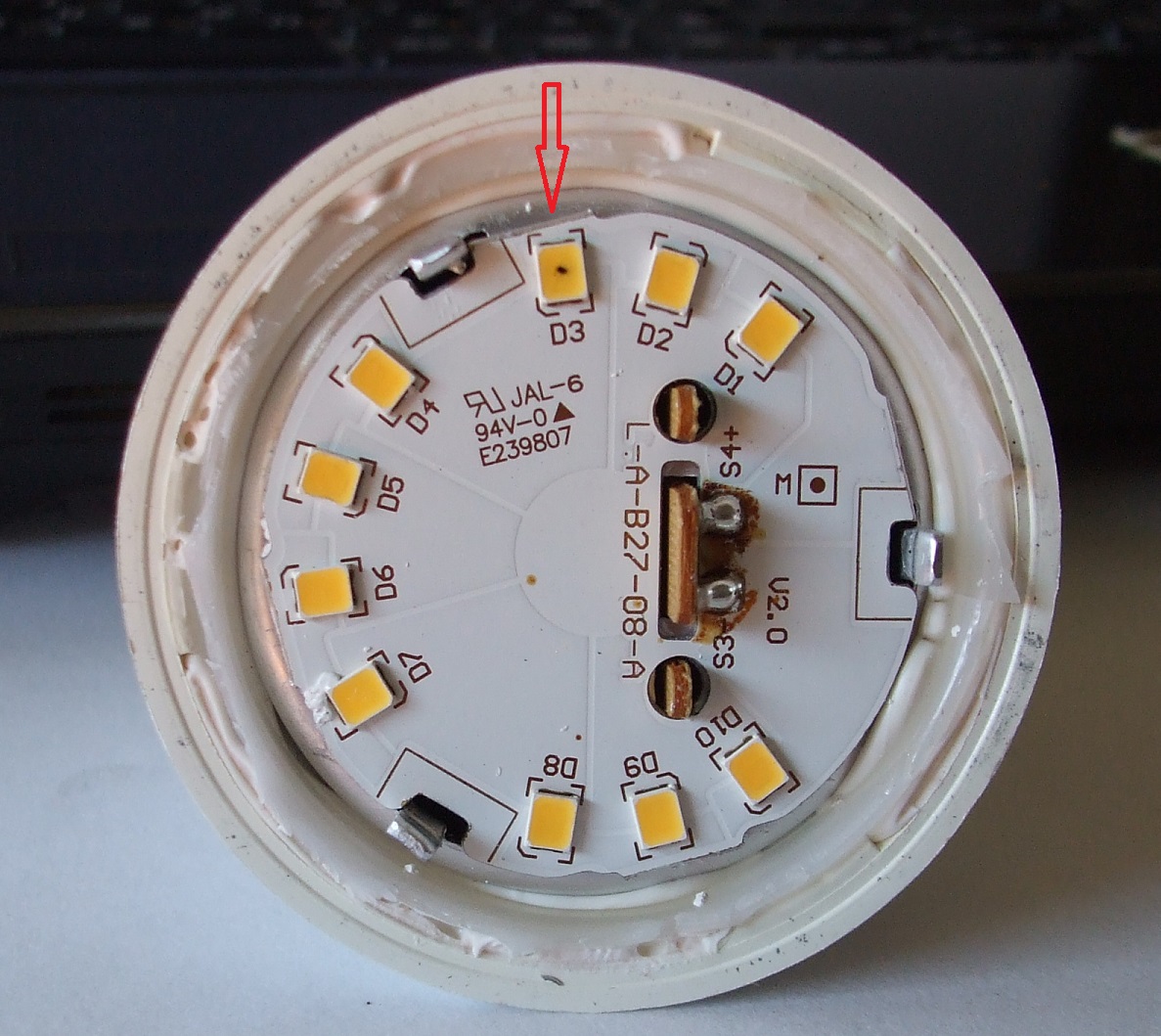

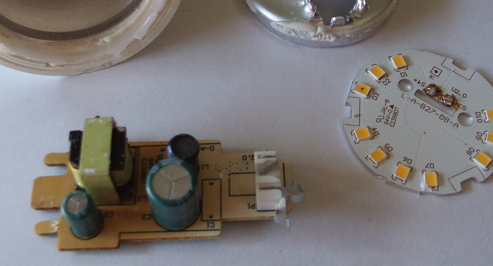

moimoimoi
- Мнения: 2703

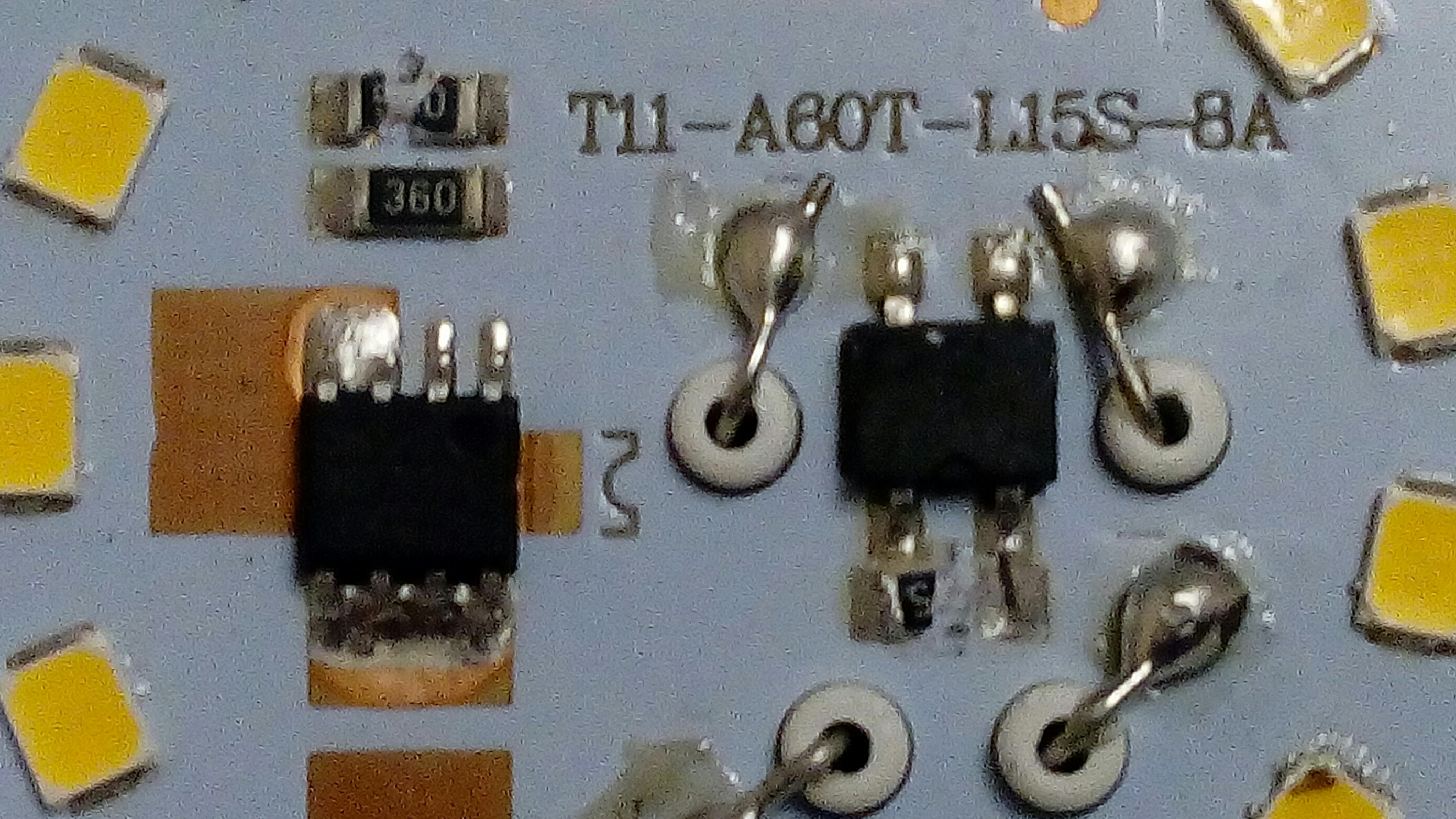

вчера ми попаднаха две "изгорели" крушки на в-так, на външен вид е 1:1 с тази, единия диод също беше с черна точка,очевидно финиширал,та аз просто го отчекнах и на самата платка останаха две метални плочици който съединих с калай и лампата се реанимира и заработи,докога не се знае,колкото толкова

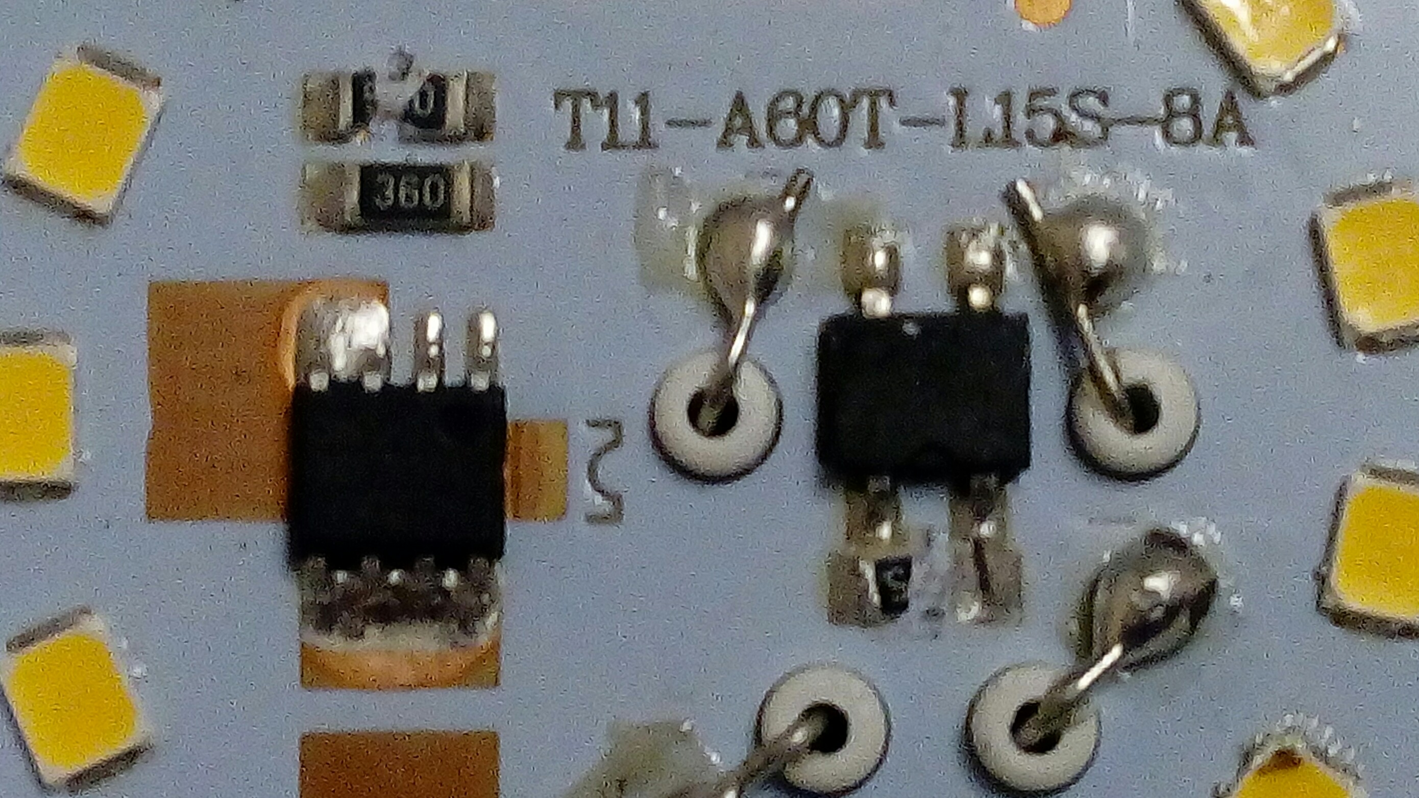

ivan_v
- Мнения: 228
За да се избегне преждевремено раздане( изгаряне) е нужно още докато е нова да се намали мощността. Крушката на снимката е V-tac 9W ( от тези,които в момента струват 1.49лв.) , която след видната интервенция вече консумира 5.6W и не достига опасна температура по време на работа.
