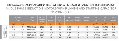

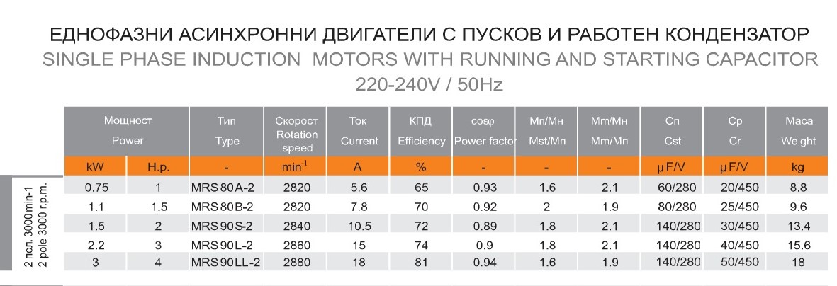

Я погледни спецификацията на този двигател пък после се пиняй какъв му е тока и колко трябва да е защитата. Четете бе хора не ставайте писатели. Ако имате логорея това е друг проблем не за форума.

Първо, dimo_08, свали ремъка и веригата. Провери свободата на движение на вала. Има вероятност лагерите да са неправилно центрирани, и да затягат.
Второ, намери си едно ПВ25 със защита 16-25А, ще я настроиш на минимума. Тези 15А на двигателя са дадени при за 100% натоварване.
Трето, намери добър електричар да измери кондензаторите, центробежния прекъсвач и съпротивлението на намотките. В студа кондензаторите се държат непредвидимо. Мотора изглежда нов, но не е лошо да се измери и изолационното съпротивление, може да е стоял на влага, дъжд.
Последно, голямата шайба трябва да е на мотора, веригата иска скорост.
