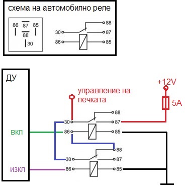

Не ти трябва схема на печката печката е вързана + и - допираш още една жица към + и започва да работи да пали след махане на жицата от + печката спира или като запали вдига температура и сама си спира няма нищо специално варзалсам я към китаиско реле с дистанции. Но искам да го сменя и затова искам от това новото да получа 12 в. Постоянен а не инпулсен сигнал

С такива ДУ от кола управлявам автоматика на гаражната врата / двукрила/ и един МВ за маркуч в градината. Използвам приемника,след него подходяща релейна схема - по лесна е за направа и последващ ремонт. А приемника дава само импулс и то са неизменна полярност. Е,това са неща правени преди 10-на години,тогава не съм виждал бистабилни релета по магазините.
Ще ми помогнеш ли да го направя?
mironcho - специалист
Това мисля, че ще свърши работа. Има вероятност да трябва да се разменят зеления и лилавия за да работи правилно.
* Пропуснал съм - на розовия и оранжевия също трябва да се подадат 12V (или на черен и бял - зависи как са опроводени релетата на ДУ)
реле за печка.jpg (31.14 KиБ) Видяна 1890 пъти
Мирончо ок благодаря ще пробвам ще погледна и на андри01

пон дек 16, 2019 9:11 pmmironcho написа:
взимаш под внимание че ду е импулсно?
И на печката трябва да й падне плюса
И като гледа какво видя?
