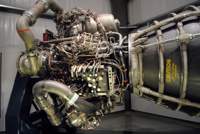

Ми да ти го преведа... Ей на тоя мотор по-долу не му свети една ламБа.
Някой ще ми каже ли кои жици да свържа за да светне?
И как да го чипосам щото ми иде малко слабичкък.
