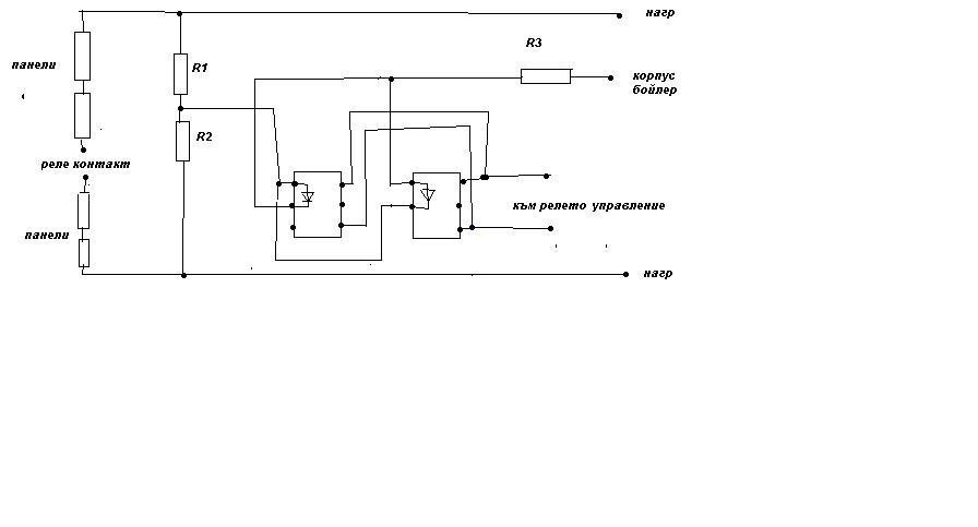

Така и така се заиграх, та направих нова по съвършенна схема. Действа и от към + и -. Не съм сметнал още съпротивленията, а и трябва да ги тествам и експериментално, но сега нямам време. R1 и R2 трябва да са равни или електронен вариант. Тоест ми трябва средна точка. Р3 е някакво малко -330ома примерно. То може и без него,но да го има. Твърдотелното реле ще се захранва от единия панел. Устройството е при бойлера, само твърдотелното реле ще е горе при панелите и ще трябва един допълнителен кабел до горе за управлението. Захранването за релето ще е от единия панел. Тъкмо няма как да изгори управлението.

За какво ти е това реле? И защо го буташ между панелите? С тиристор като ключ не е ли по-добре.... :)
ivanovbg - майстор
съб апр 27, 2024 9:44 amgogo7777 написа:
Това реле изключва панелите за да не загрява повече бойлера когато вече е достигнал температурата. Слагам го там по две причини.
1. По добро охлаждане. Все пак покрива е по ветровит.
2. По голяма безопасност.
На стойката на панела и да се запали китайчвто, няма какво да гори там. А и са ми казвали, че когато са повече панелите последователно е по добре при свързването, последната свръзка да е между панелите, а не в някои от краищата на полето. Последното са ми го казали монтажници и не знам доколко е вярно. Хидразин да каже дали от това има смисъл.
Между другото при тестовете на масата и малко допълнения успях да постигна задействане на защитата с утечка от 6ма или 12ком към кой и да е от краищата на нагревателя спрямо земното.
Тиристора веднъж отпушен няма как да го запушиш ако не отпадне напрежението. Тоест той става за променлив ток, не за прав.

batkoce - специалист
Тиристорите и симисторите имат доста недостатъци и не са много подходящи за такъв тип приложения.
Падът на напрежение върху тях може да е около 1,2 - 1,6 волта и повече. При токове 10 - 15 ампера загубите са твърде големи.
Не е изключено да се наложи да разсеем над 20 вата топлинна енергия, като това в много случаи ще е през най-топлата част от денонощието.
Освен това запушен тиристор не изпълнява напълно защитна функция, защото не разкъсва механически електрическата верига.
При постоянен ток тиристорите и симисторите са полууправляеми. При гасене на тиристор с шунтиране, бутонът трябва да може да понесе максималния ток през товара. Освен това, този "стоп" бутон ще захрани товара при натискане, дори тиристорът да е демонтиран или повреден.
