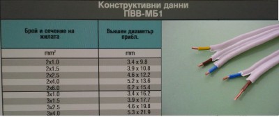

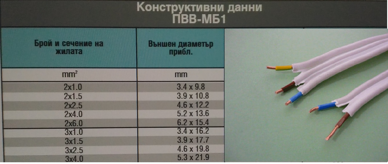

Ето диаметрите на кабела айде сега да видим какво се случва при размер примерно 4,6мм!
Добавяме скобата +2,3 мм ,+ 2,3, мм още понеже няма как да го изпънете плътно към стената и задължителните минимални 10мм на мазилката която трябва да го покрие и става долу горе около 2 см мазилка което е приемливо като разходна норма.Това го пиша ако някой предпочете да използва друг вид кабел хванат по същия начин без да го вгражда .
ПВВМ Б1 ДИАМЕТРИ.jpg [ 218.4 KиБ | Видяна 154 пъти ]
Добавяме скобата +2,3 мм ,+ 2,3, мм още понеже няма как да го изпънете плътно към стената и задължителните минимални 10мм на мазилката която трябва да го покрие и става долу горе около 2 см мазилка което е приемливо като разходна норма.Това го пиша ако някой предпочете да използва друг вид кабел хванат по същия начин без да го вгражда.
Кой го е измислил това - кабел под мазилка, без тръби и защо е необходимо всички да се прехласваме по такова дюлгерско решение. Дали го правят така в развитите страни?
Вие да не сте на 15 години да задавате такива въпроси.Вероятно знаете отговора!
Ми той и НИМ кабела се замазва с мазилка ....кое е различното пак е дюлгерско? Само ,че режете като гламави канали....ама нали се сещате ,че няма само тухла има и бетонни шайби безброй ай кърти там като ненормален да вградиш шибания кабел в бетона.
Виж ако правиш някакво апартментче или нещо дребно можеш да се заиграваш както искаш ама на големи неща на които се гонят срокове и цени забравяш!
Ми дай да видим какво правят в "развитите" страни - например САЩ.
Не ми отне много време да намеря нещо подходящо ама е доста "забавно". :-D
