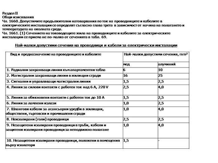

Не зная защо трябва да се ограничаваме със случая, че се проектира нова уредба. При доработка на съществуваща се съобразяваме с даденостите. Палавите разсъждения са резонни.
Защото темата е такава: От какво зависи сечението на кабелите?
И както вече казх, важен е консуматорът на ел.енергия. Той ще ни върши работа и спрямо неговите параметри ще избереме захранването и защитата. Ако нещо не отговаря на условията, ще го подмениме. Като по-голямо сечение на проводника за по-маломощни консумтори не пречи, но при по-мощна защита, ел.уреда би се повредил и тя/защитата/ би трябвало в този случай да се замени с по-малка.
При повече и различни консуматори, се поставят единични защити и на групи, като в посока от уреда към захранването, всяка следваща е по-голяма от предидущата с една степен от стандартния ред. Така се постига така наречената селективна защита.
Иначе в разсъжденията на Palawnik няма нищо лошо, а и като белетрист е добър.

Един чисто практически въпрос към господата практици. Ресторант чорбаджията казва "Тука да ми пуснеш един кабел за фритюрник!". Но той не е решил още какъв ще сложи. Сега Вие сте на ход. Какъв кабел ще положите?
И един такъв въпрос защо първо определяте защитата, а чак тогава сечението? Защо първо не определихте сечението, а после защитата?Нали сечението не зависи от защитата.
Хигро, обикновено сечението се избира когато се прави нова инсталация. Същите разсъждения трябва да направим и когато правим преустройство. Не трябва да се подменя защитата без да се провери сечението на кабела. И ако има несъответствие да се каже „Няма да стане”. Например имаме кабел със сечение 2,5 мм и автоматичен предпазител 25А. В никакъв случа не трябва да се подменя с по-голям 32А или 63А.

crez - майстор
Говорим за различни неща и искаме да ги подведем под един знаменател, няма да стане. Има голяма разлика мужду окабеляване на жилищни и административни сгради и това на стационарни машини с фиксирани мощности. За жилищни и административни сгради си има стандарт и наръчник в който са описани и сметнати по гранични стойности натоварванията на кабелите на контактите и изводите за осветителни тела. Напр.кухня 3 контакта силови +2 обикновенни,ел.печка, пералня, миялна,и др. техника, кръг контакти кухня,основен носещ кабел от предпазител 32А мед 2х4мм2+2,5мм2 земя, до първа кутия с продължение до извод за ел.печка, разклонение до втора кутия мед 2 х2,5мм2 +1,5мм2 земя и т.н,кръг осветление общо,кръг хол контакти и т.н
При промишлените агрегати е много различно,тъй като мощноста е станционирана и сметките са различни. Машина с 3фазен двигател 20 квт +допълнителни агрегати 5квт. Общото табло на машината се захранва с кабел за 25квт със съответна защита, от него до д/ля кабел за 20квт с отделна защита,и за всеки доп.агрегат отделна линия със защита според мощноста.
Примера за лампата в хола не е фиксиран потребител за да се подходи така както пише ремонтиращия. Днес е лампа, ама утре тъщата може да включи ел.радиатор.
Аз например в работилницата си имам съвсем отделен контакт за електрожена,сложил съм и един стар електромер за контрол.
Милен - майстор
До 16 кв. сечението на защитните проводници е равно на работните според новите изисквания.
Palawnik - специалист
crez, точно защото нещата са под един знаменател за това си говорим сечението на кабела не зависи от консуматора, а от защитата. По този начин всичко си идва на мястото. И тогава вече няма никакво значение дали един предпазител е монтиран в администрация, магазин, завод или в твоята работилница. След 25А предпазител се слага кабел със минимално сечение 2,5 мм. А какво има на другия му край не ме интересува. Дали ще е електрожен, енергоспестяваща лампа 8W, климатик, печка или разпределително табло за поточна линия със 20 двигателя ми е все тая. Също така не ме интересува дали днес е монтирана лампа или радиатора на тъщата ти. А пък какво ще сложат утре ???? нямам идея. Ако не сменят защитата да слагат каквото искат.
crez написа:
Е точно за тази грешка която допускат практиците си говорим. Щом си сложил предпазител 32А караш от край до край. А защо си накичил толкова много неща на един кръг - предполагам е заради примера.
Някой практици допускат грешката след 25А предпазител започват с 4mm и после отклоненията ги правят с 2,5 mm. По този начин набутват единствено чорбаджията. Няма да коментирам примера за бойлера вързан на 25А и 4,0мм.
