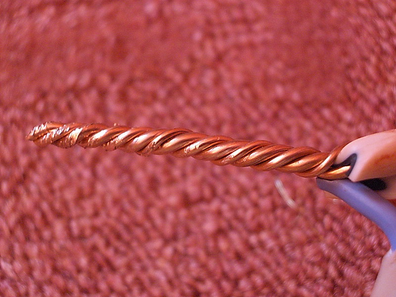

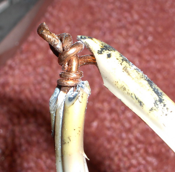

Ако става въпрос за такава връзка , като първата - по-добре клема! А като си представя , че 3 години на този контакт е работила печка Делонги 2kW :? :?
Втората връзка се надявам , че ще може да сахрани телевизор и ДВД :-D :-D :-D

Това с усукването винаги ме е дразнило безкрайно :shock: .Защото е най-калпавия начин да се направи една връзка, и се прави първо от нямане, второ от мързел,и трто ми той майстора така ме "научи". Естественото обяснение е ами то така е по хубаво. По хубаво ама от кое? Единствено от това изобщо да не са свързани. Винаги като видя подобна свръзка чак лудите ме хващат. Да не говорим че 99% от проблемите ми се случват от подобно свързване. Пък който го мързи да свързва по този начин.

Има една основна разлика в двата вида контактуване , обсъждани досега , а именно - едната връзка е неподвижна /твърда/ , а другата - периодично прекъсваема :wink: Вече има няколко поста затова , защо при втория вид връзка контактите са пъпковидни или тип "ножови" .
Доколкото разбрах , първоначалния въпрос беше - усукване или клеми при връзване на разкл. кутия .
Амиии :? ... и двете :wink: . Всичко зависи от изпълнението на връзката и преди всичко от оставащото свободно място в кутията . А най-много от качеството на използваните материали :!: Аз лично повече съм привърженик на усукването , но САМО на едножилни /мостови/ кабели , защото клемите са под всякаква критика като качество и изпълнение , а тези с добро свързване просто не могат да се съберат в кутията :wink: В тази връзка някой беше задал въпроса "За какво са пластинките в лустърклемите ?" - ами посто за да не се нарани проводника от болтчето :wink: Кабелните накрайници имат същата функция . А и клемите трябва периодично да се дозатягат , което е още един недостатък .
Ако усукването е правилно направено /като във втората снимка на Тани/ , но в никакъв случай да не се прегъва , защото тогава връзката се разхлабва , според мен е по-дълготрайно и сигурно от свързване с клема .

Абсолютно пошло и неподплатено с нищо изказване - НЕ ГО СЛУШАЙТЕ ХОРА!!! Когато се работи с гъвкави кабели - да речем ШВПС - може да се ползват клеми или муфи, които да се изпълнят с кербовка - това е най-модерният и надежден начин. Освен това многожилните кабели са много добри за присъединяване към прекъсвачи, контакти, ключове и изобщо всякакви клеми. За твърдият кабел, който масово се ползва в строителството - ТАНИ Ви е показал начина, просто няма друг по удачен освен ако не си заварите точково - което е непосилно и излишно съответно. Метода който колегата е демонстрирал на снимката е изключително надежден, но да се прави от ел.техници или изтренирани майсторчета :)
При твърди /плътни кабели/ никога не слагайте клеми - контакта се осъществява само в две точки - мястото на натиск с винтчето и съответно точката в която кабела се "обляга" на клемата. Освен това клемите при силно затягане са под напрежение и не рядко се пукат - и то даже след като вече са сложени в кутията и има товар....
При усукване на двата типа кабели се ползва и поялник
