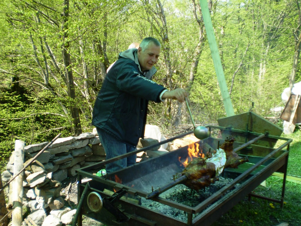

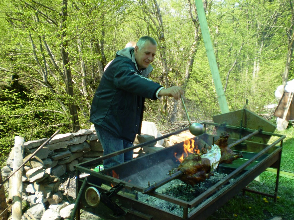

Ето тука са ме хванали като му слугувам на това агънце. Ако съм знаел да съм снимал и от другата страна но механизма е елементарен. 2 големи зъбни венеца и един малък от велосипед и моторче от чистачки на москвич. Малкия венец е на двигателчето а големите са закрепени с оси на тялото и веригата опасва и трите. Ако се вгледате в ляво симетрично на този шиш има гнездо за още един. А при тази дължина на тавата събира общо 4 агънца. Интересен е и механизма за повдигане който позволява според жаравата да се избира на каква височина да се пече.
Честно казано правено с мерак.
ZMeyGorianin - майстор
Тарикатско! Механизма за повдигане от крик ли е? Как става вдигането от другия край?
lov - майстор
Да точно от крик. А от другата страна направо с винт.На снимката се вижда в средата. Така и не разбрах защо от двете страни е различно но явно има някаква причина. Другия тарикатлък е че шиша е разпробит напречно и има малки напречни шишове които които застопоряват агънцето да не се превърта.
