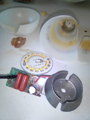

Наистина старите на ви так са тежки и алуминия стига до средата на крушката сегашните само пластмаса. Факт е че старите държаха повече но неоспорим факт е че светодиодите и на двете са надути на 150% най малко за да имат такова светоотдаване. 10 вата спокойно бие 100 вата лнж но за сметка на температурата. Скоро купих една такава на друг производител със радиатор отвсякъде и ребра ,отворена навътре. Но светлината е слаба. Почти съм сигурен че светодиодите и ще изкарат часовете които им дават. Просто когато се целят пари китайците са факири.
zz_stefanov - майстор
VT-1828 7W , масивен алуминиев радиатор, захлюпен от тънка топло непроводяща пластмаса. Разтопили се гнездата на винтчетата, влошило се още повече охлаждането и гръмнал единия диод. Предпазител не е падал. :)
