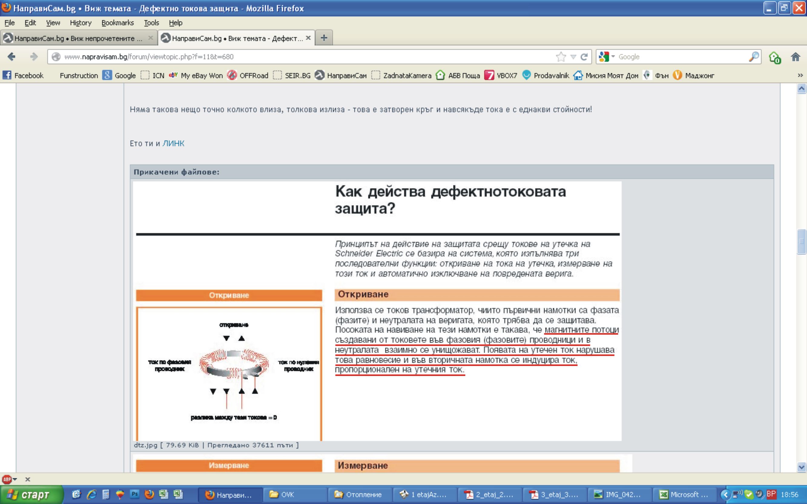

Относно питането към мен - Юнака отговори като цяло на нещата... По отношение размяната на фаза и нула - устройството няма как да разпознае кое къде е - т.е. ще работи нормално но не точно... Просто някои производители на ДТЗ използват различни контактни системи /от различен материал/ за фаза и нула а това не е за пренебрегване. Чисто на теория а и напрактика двата /четирите/ проводника са работни - т.е. двуполюсната ДТЗ може да се монтира на две фази /380/ волта и пак ще работи - но не бива.
Редно е и е правилно ако ползваме повече от една фаза да монтираме четориполюсна ДТЗ.
Писах по-горе защо трябва отделен заземителен проводник - първо се наложиха трипроводните инсталации а след това ДТз-тата.
Друг парадокс - всички ДТЗ имат полупроводникови елементи във веригата на изключвателната намотка :) което почти е в разрез с наредбите. Никой не произвежда ДТЗ 100% в класическия модел - електромеханичен, но това не е болка за умиране.
ДТЗ се използва като защита от директен допир - т.е. допуска се някой да бръкне в контакта и ДТЗ да го спаси. Директен допир може да настъпи и при включен в контакта консуматор с двойна изолация, при който има пробив. Няма такова понятие като коректно и некоректно сработване. Има сработване, отказ и непреодолима ситуация - като да хванеш фазата и нулата едновременно. :drinkers:

Нещо не схващам. Нали ДТЗ-то изключва при минимална разлика в токовете на двете линии, минаващи през него. На двете фази от трифазна инсталация може да са закачени различни консуматори и токовете ще бъдат различни. А и дори да са еднакви (да приемем, че сме закачили само 1 трифазен консуматор) - дали ще работи ДТЗ-то само с 2 фази (без нула)
Знам, че допускането ти е теоретично, но се чудя дали нещо грешно съм схванал утройството...

При трифазната ДТЗ сборът от токовете на трите фази трябва да е равен на този през нулевия проводник.

Най-общо казано: Алгебричната сума от моментните стойности на токовете трябва да бъде нула ампера. Това е идеалният случай при липса на утечка.

Това е ясно. Друго питах. Човека твърди, че ДТЗ-то би работило само с 2 от фазите. Никой не говори за нула.

Ще работи, но с намалена изключвателна способност на контактната система. Освен това схемата за тестване на функционалността няма да работи коректно. Да не забравяме че и изолацията между полюсите е разчетена от производителя за определено напрежение.

Как ще работи, като винаги ще има разлика в токовете на двете фази (различни консуматори на тях)? Плюс това - да приеме, че някой уред е пробил и утече ток към нула, земно или човек. ДТЗ-то от къде ще разбере като няма информация за връщащия се по нулата ток? Съмнява ме, че някой не е прочел, че говорим за "...двуполюсната ДТЗ може да се монтира на две фази /380/ волта и пак ще работи...", а не четириполюсна ДТЗ.
