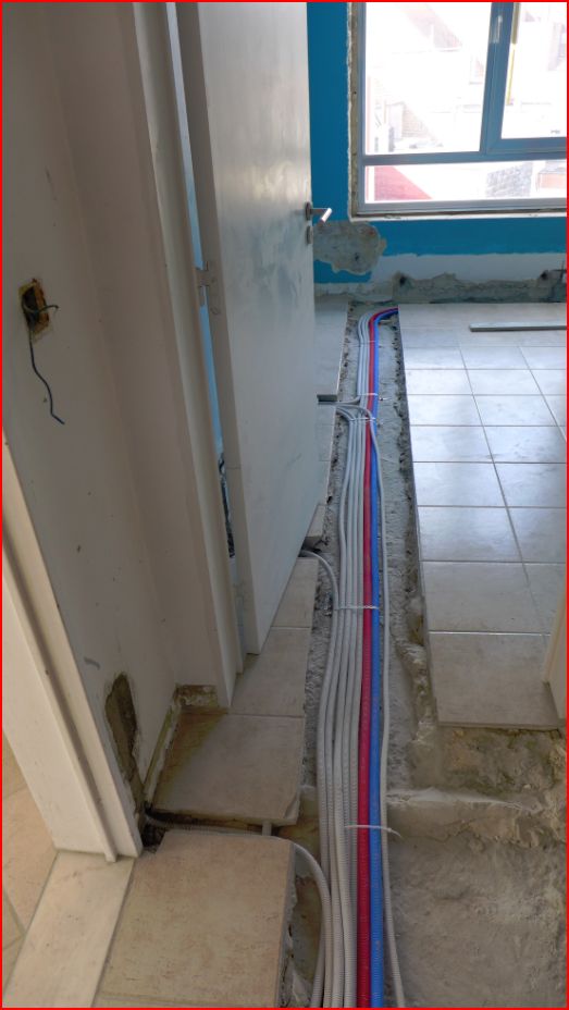

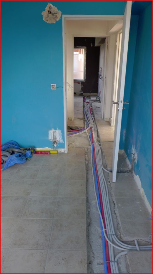

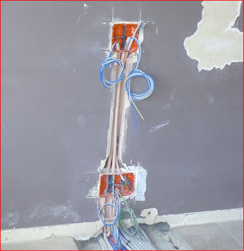

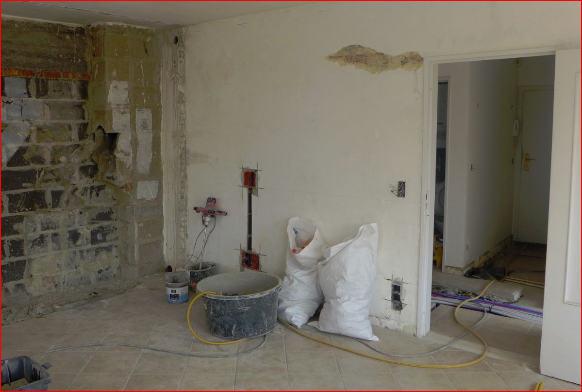

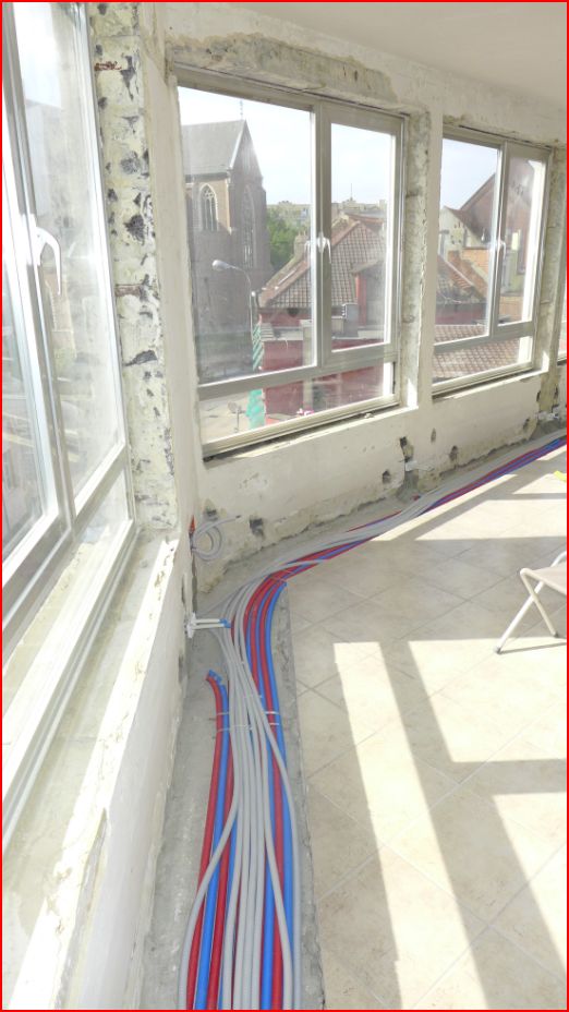

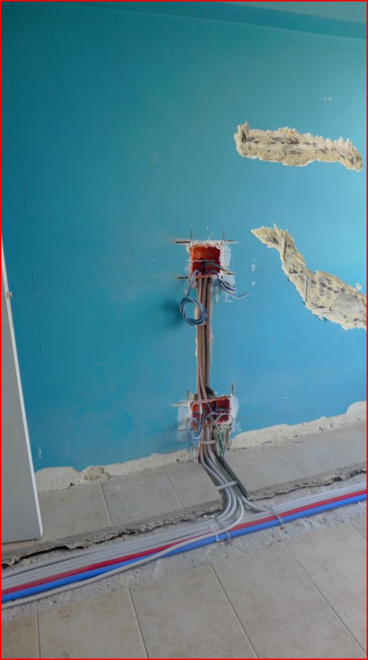

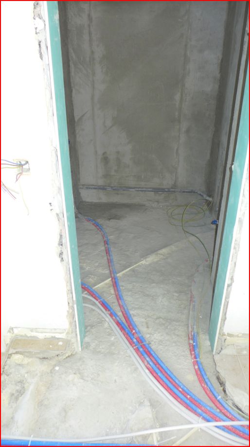

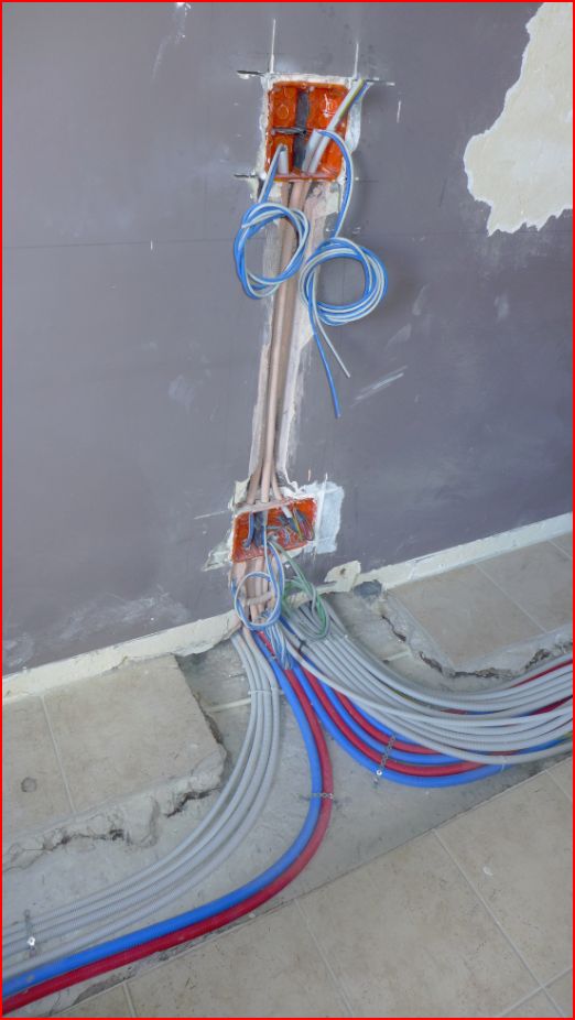

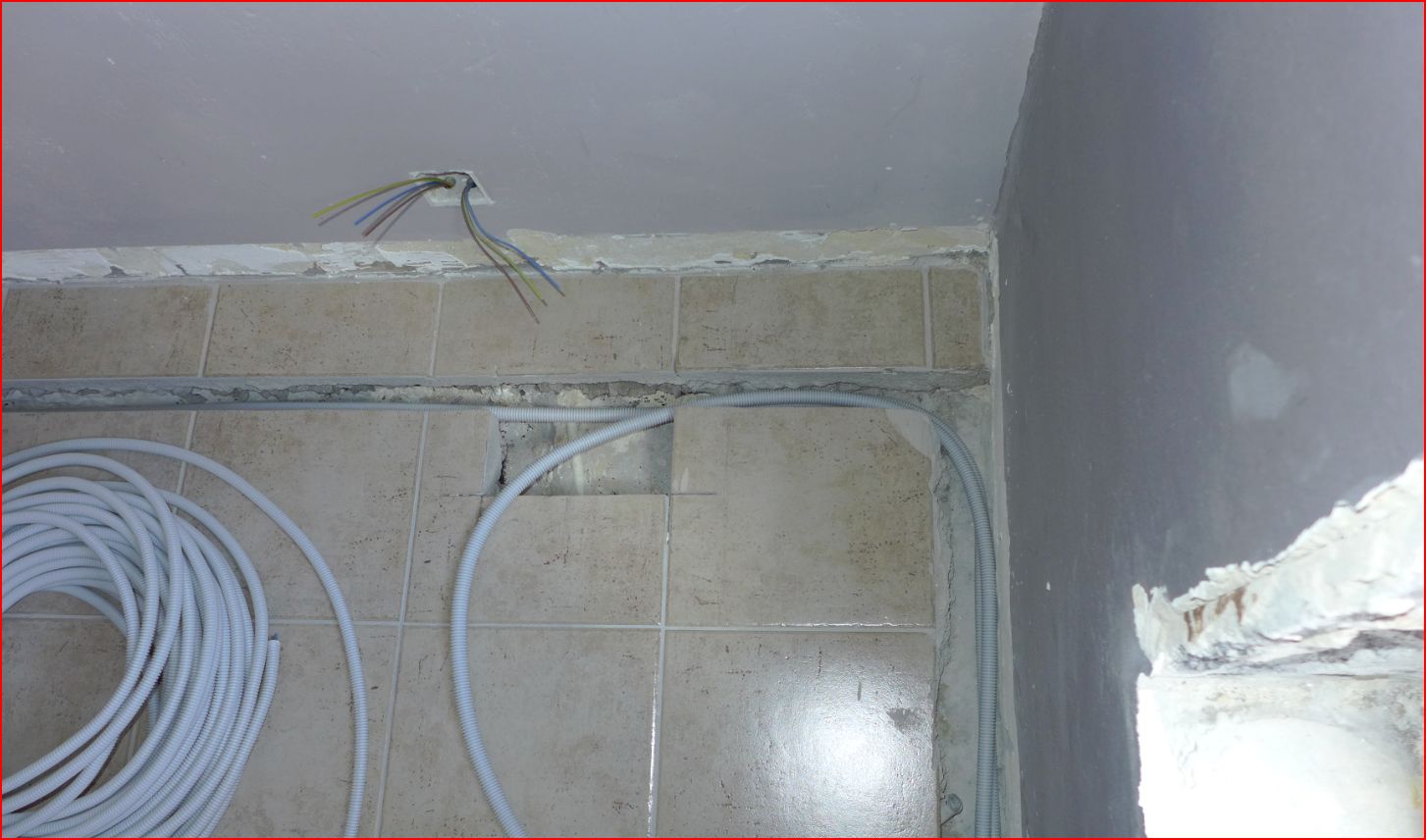

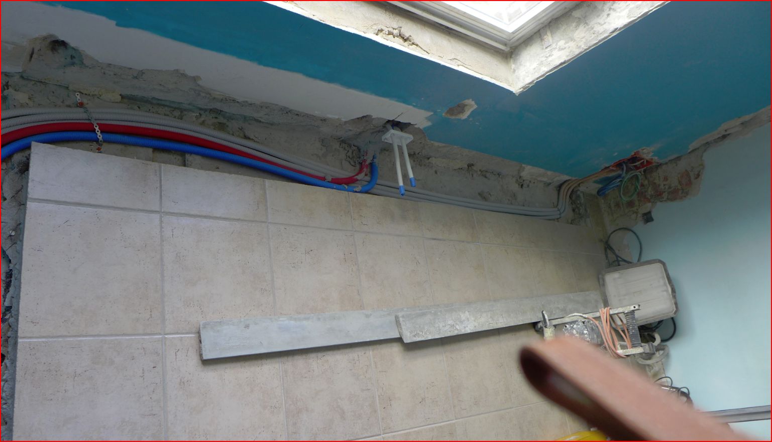

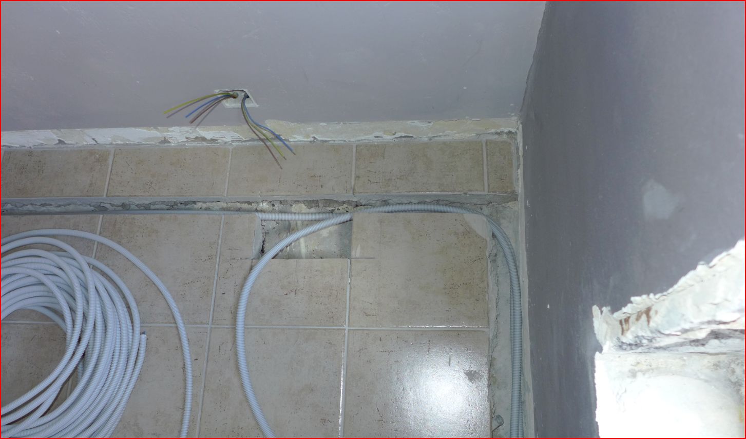

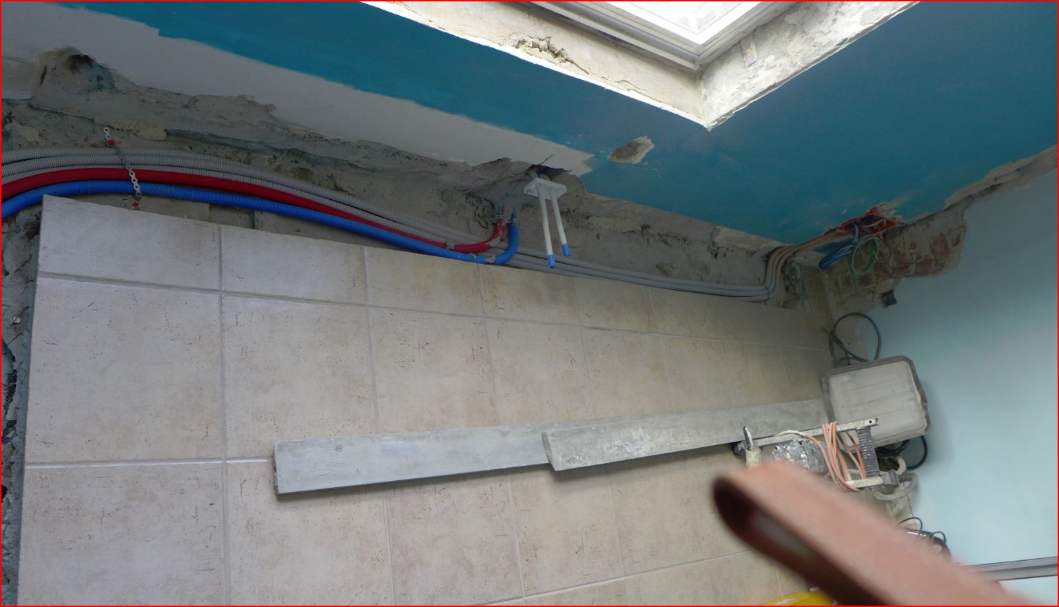

boltik написа:Здравейте,при нас всички къщи са без разклонителни кутии.Връзките се правят в контактите,а за лампите в конзолната кутия на осветителното тяло.Интересното е,че тук кръг се разбира следното.За контактите проводника тръгва от предпазитела,обикаля всички контакти и се връща с проводник отново в предпазитела.Така всяка стая.Та практически прави един изстенски кръг.До сега не съм срещал нагорели краища на проводници.За лампите е различно.Проводника тръгва от прдпазитела ,минава по всички лампи и свършва на последната.При нас кабелите минават под-пода,който е кух или по тавана.Аз смених миналата зима цялата инсталация на един апартамент.Елелтротехника направи проверка на всички връзки.След това замери с машинката инсталацията и свърза таблото.Написа гаранцията за 300 пари.И всеки по пътя си.Не ме питайте с какви документи разполагам.И да не съм головодник,да покажа нагледно как свързвът тук,без разклонителни кутии.
Вие обичате снимките.

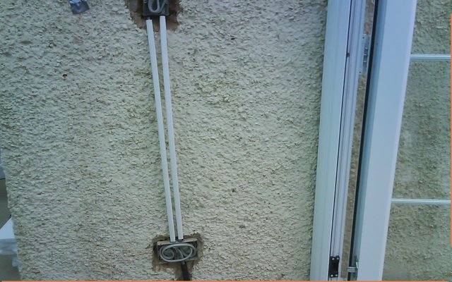

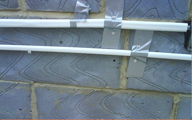

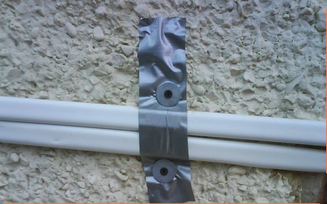

Това си говорихме с колегите,че албанеца ако му беше слагал парчета кабел вместо лепенки,трябваше да му вземе най-малко 200 пари,за 3 тела и 6 контакта.Това е тънка лайсна,само 150 пари.

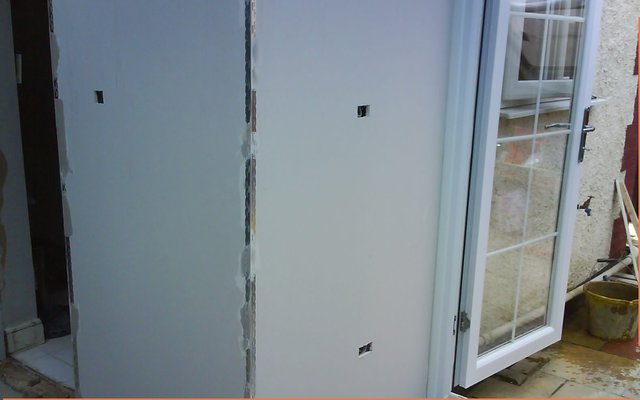

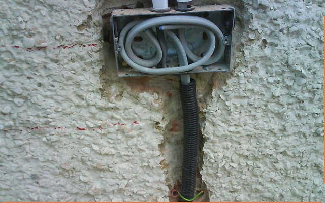

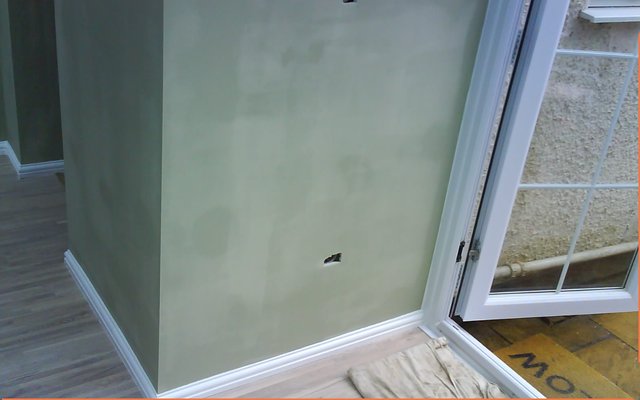

thinkpad написа:Не знам какво е по-горно даденото, но въобще не е за пример.Ами това е ел.инсталацията на една зимна градина.Тук не става дума за примери.Показвам,че някъде се работи и без разклонителни кутии.Това си е излишно набутване.Незнам как е в БГ,предполагам,че там стандартите са други.
И една снимка в завършен вид.

Браво
сега, за още по лесно, остава да намерите ето такива кутии. В тах има 2 повече място от кръглитеhttp://www.my-electro.be/fr/category/in ... astrement/
