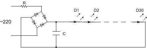

Като прочетох темата реших и аз да си направа осветление със светодиоди . Схемата която реших да си направа е 30 сини светодиода с 3.1V пробивно напрежение и 18mA ток, последователно свързани. По мой сметки излиза че трябва да сложа 13.6К/6W резистор. Това е към 220V мрежа. Искам да попитам верно ли съм сметнал резистора?

Първо няма да е лошо да споменеш под какво напрежение ще ги използваш право или променливо. Има разлика затова питам.
- Мнения: 5
Напрежението е променливо (от захранващата мрежа). Изчисленията ги права за 240 (както е описано в началото).
За трептенето слагам филтриращ кондензатор. Взел съм си 10 микрофарада на 350V
Ако съм объркал нещо викйте преди да съм почнал да запоявам

kohonen написа:Напрежението е променливо (от захранващата мрежа). Изчисленията ги права за 240 (както е описано в началото).Щом искаш да си играеш с високо напрежение може вместо резистор да сложиш кондензатор 220 nF на входа последователно на греца. Поне да не подпалиш нещо с резистораЗа трептенето слагам филтриращ кондензатор. Взел съм си 10 микрофарада на 350V

Ето схемата по която работя Извинявам се за лошото чертане, но още несъм се научил да чертая с тази програма
Резистора и кондензатора които имам са: R=13,8K/5W; C=10 микрофарада/350V
