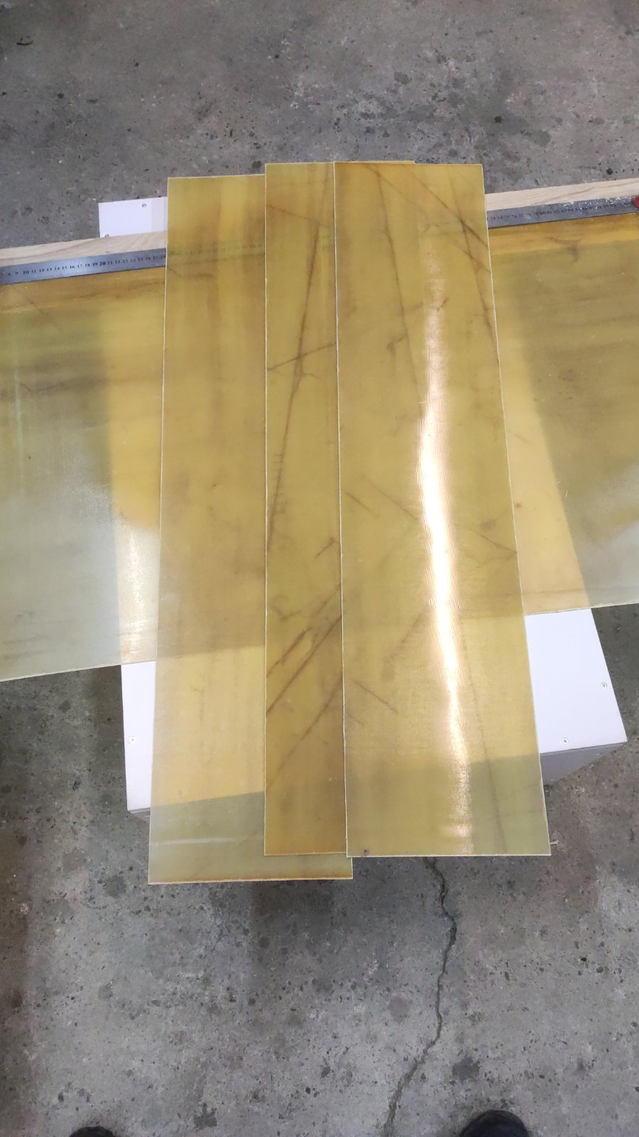

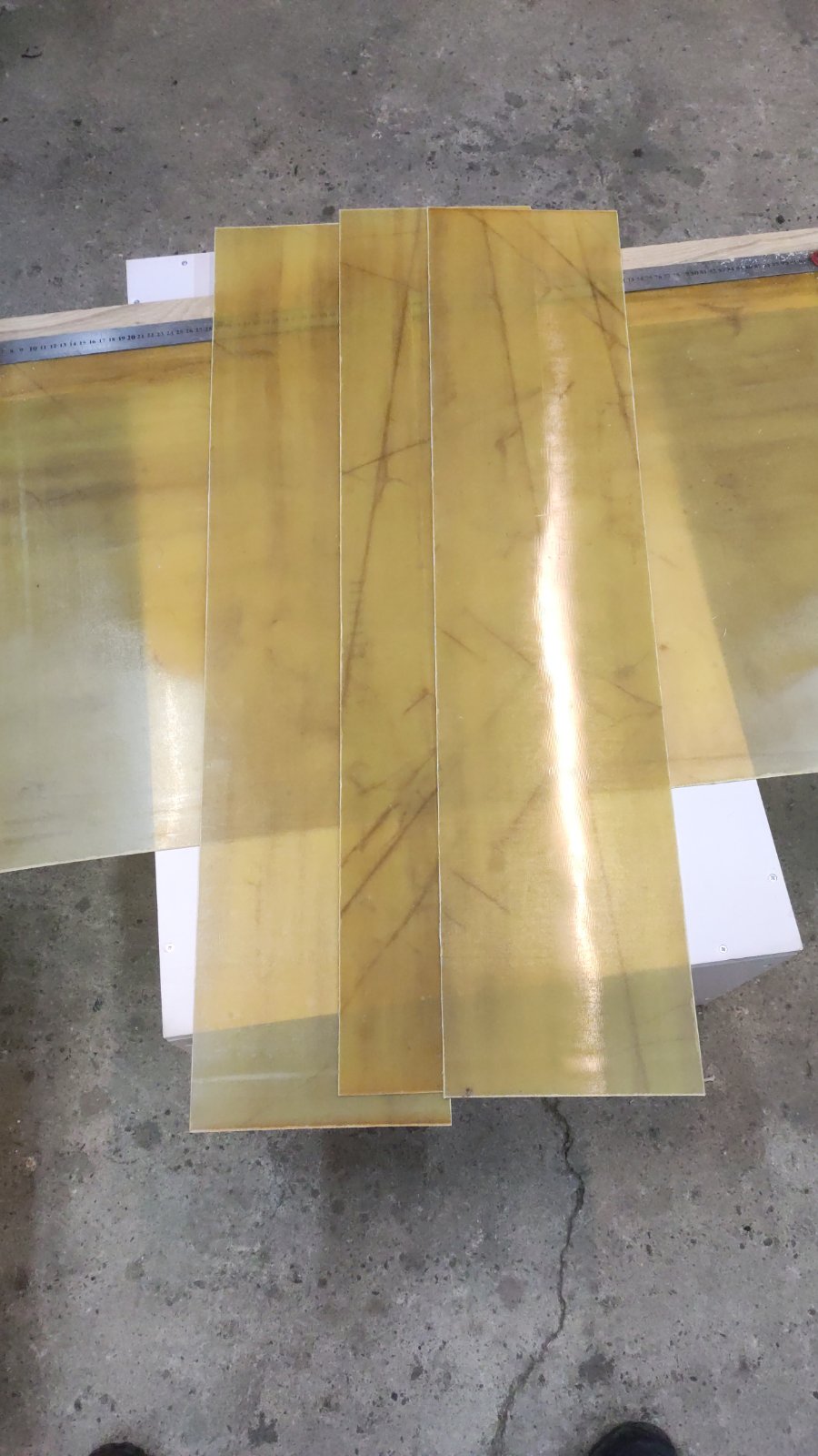

Днес се заиграх малко със стъклотекстолита. Не се реже трудно, но резеца на ножа заминава. Като само го драскам и след това го чупя, правя го все едно режа стъкло. Който е рязал знае как се прави. Крайният резултат е повече от задоволителен.
Утре ако имам време ще нарежа лентите на парчета.
Мислех да го занеса на гилотина и щяха да го накроят за минута.
