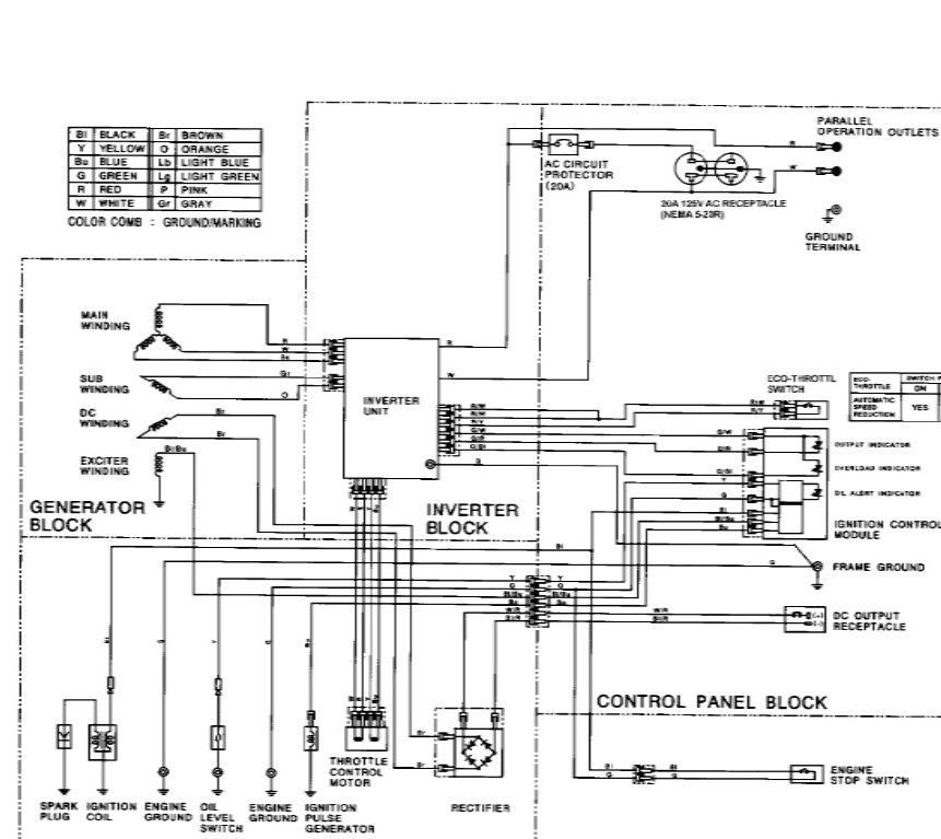

Тая работа от клипчето не е баш като да свържеш два какви да е генератора, обърнете внимание, че големия има функция за работа в паралел и се пали след малкия, който няма такава. Стана ми интересно и успях да намеря схемата на Honda EU2000i, качеството е малко зле, но се вижда основното.
Вижда се, че стандартните контакти и извода за работа на два генератора са свързани паралелно, разликата е един предпазител 20А. Цялата работа ме навежда на мисълта, че паралелната работа е функция на самия инвертор, който следи дали вече няма напрежение на изхода си и ако намери такова се синхронизира автоматично с него. Така не е нужно и двата генератора да имат тази функция, а само този, който се стартира втори. Разбира се, това са си мои мисли и не бих пробвал това от клипчето :-D

То инверторните автоматично се синхронизират ако има такъв режим. Също като инверторите в соларните инсталации.

Ако знаеш само що нещо изгледах и изчетох, дето Иванов рече, че не мога да "чета" схеми, хахаааа. Де що има издадена и неиздадена литература съм преровил.
Не само на Хонда е такава схемата.
Не съм си намерил парите на улицата, да рискувам просто така да издумкам няколко хиляди.

Ясно е, че схемата е подобна, това намерих в Нета на първо четене. Схема на самия инвертор не намерих, ама то и да имаше като не знаем кода на микроконтролера какъв е се тая.
На инвертора мисля никой няма да намери, освен ако Хидрата не извади нещо от задния джоб.
Дори да се случи такъв фокус, то вече ще е много остаряло, но пак може да свърши работа.
