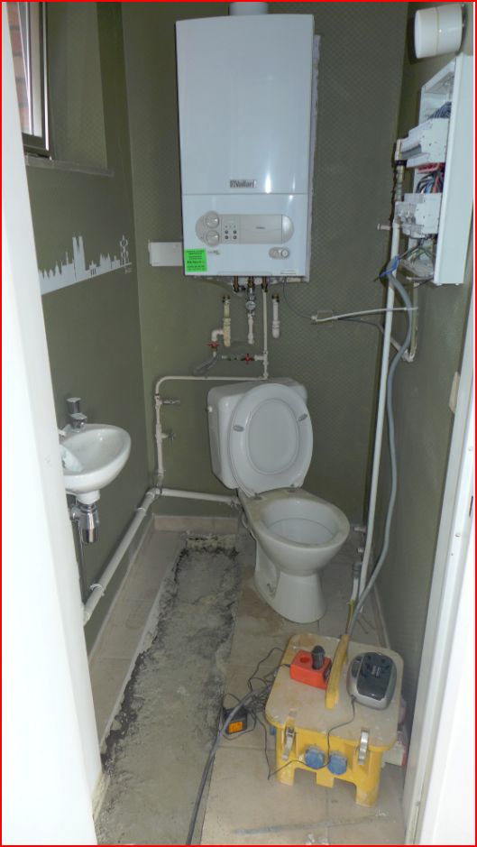

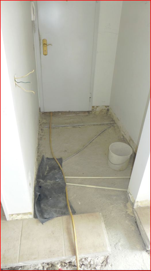

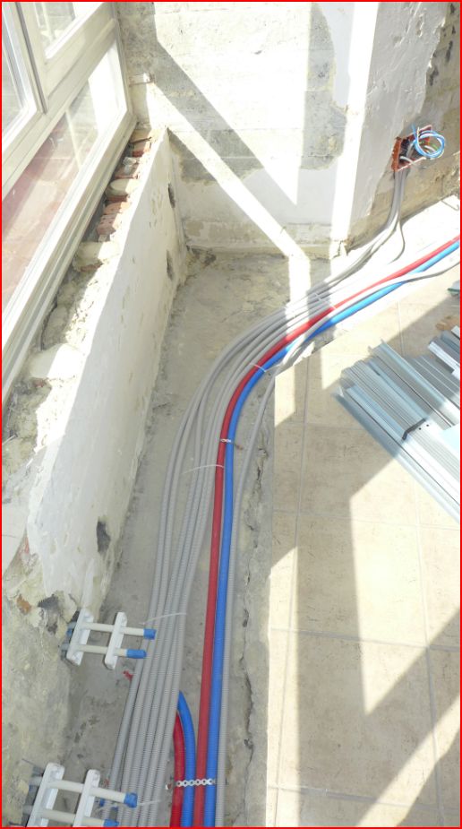

То това табло в кенефа не, че е заплашено от води-рискът не е много голям, ама друго ме притеснява. Когато обектът влезе в експлоатация и се олайнини и се наложи да се работи по таблото е възможно аланеняването да се прехвърли и там. Електротехникът ще бърза да си спаси носа.
drastar - специалист
Е, :-D това е старото табло, новото ще бъде в коридора(последната снимка)
:drinkers:
jekasus - майстор
drastar написа:
:drinkers:
Отсега ми мяза на подстанция :-D
А за снимките ще кажа без цензура - направо го разпиздихте тоя апартамент :-D
jekasus написа:
drastar написа:
:drinkers:

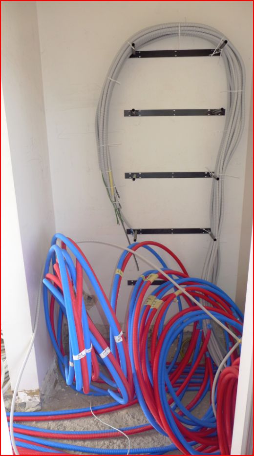

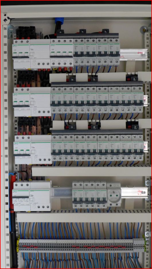

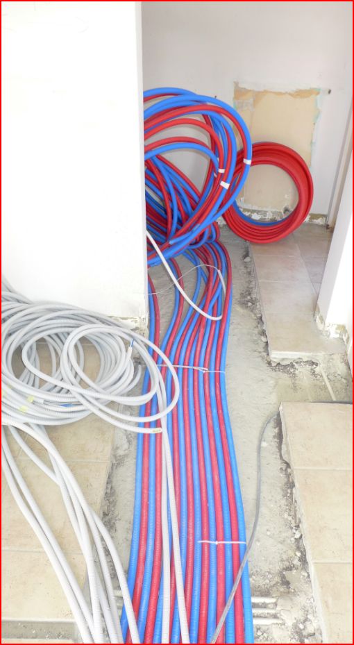

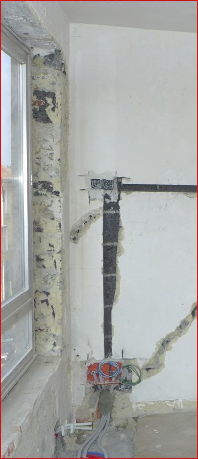

Тихо, да не чуе тинкито. До всяка кутия, самостоятелен кабел. За осветлението ще е същото. А, за раз..........то,както винаги в началото на ремонта не мислех, че ще е толкова разкъртено.
thinkpad - майстор
drastar написа:
Чух. Зависи от натоварването. Негова си работа, твоя си работа и т.н. Всеки има глава на раменете и носи отговорност за себе си.

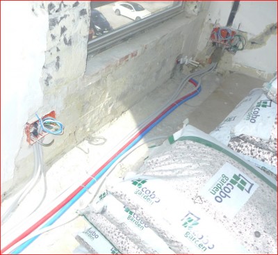

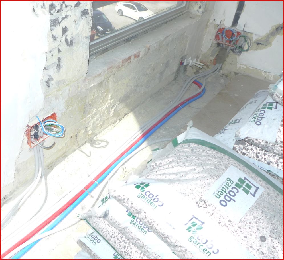

Взе да му се вижда края :-D
Capture 1.JPG (96.59 KиБ) Видяна 3109 пъти
jekasus - майстор

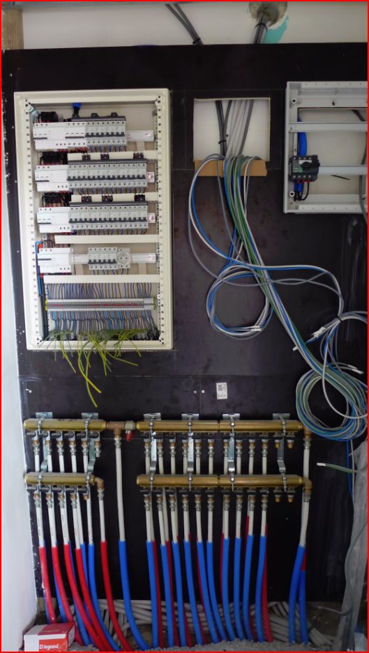

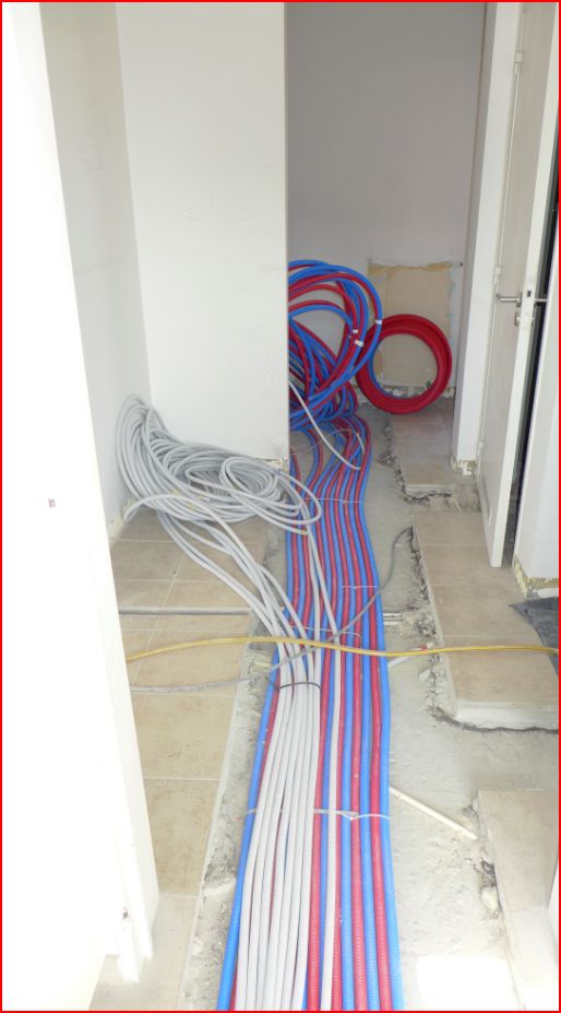

Колко долу-горе излиза инсталация в Белгия на квадратния метър от апартамента?
И тия колектори за парно до таблото :?
Апартамент 70-80 квадрата :? около 5500 евра
защо се плашите от близостта на колекторите, само в това табло има 4 блока ДТЗ, и още един в мазето след електромера. И колекторите са проверени и няма течове. Над тях ще има рафтове и ..... те така :-D
