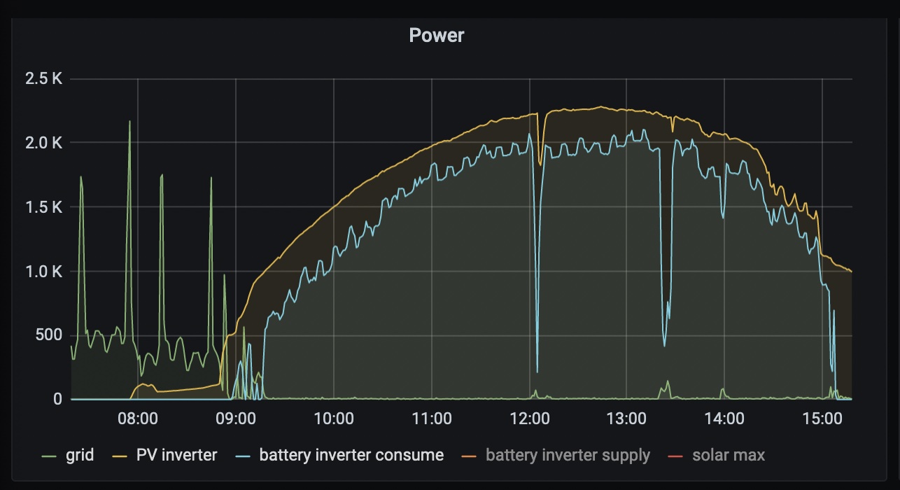

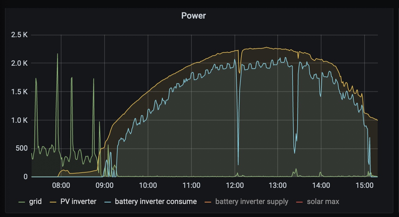

Ползата от батерията почна да е очевидна вчера и днес. Студено, топлим се на газ, слънце бол, ток в излишък. Батерията днес стигна почти до 100% заряд. Едни 9.2кВч излишък отидоха в нея. От общо произведени 12.5кВч.
Смятах и round trip efficiency-то (не го знам на български, но е отношението между излязлата и влязлата енергия в батерийният инвертор) - 80-85 процента. На повече се надявах, но ще си остана с надеждите.
На картинката:
Зелено - консумация от мрежата
Жълто - произведена енергия от фотоволтаиците
Синьо - енергия която е отишла към батерията
