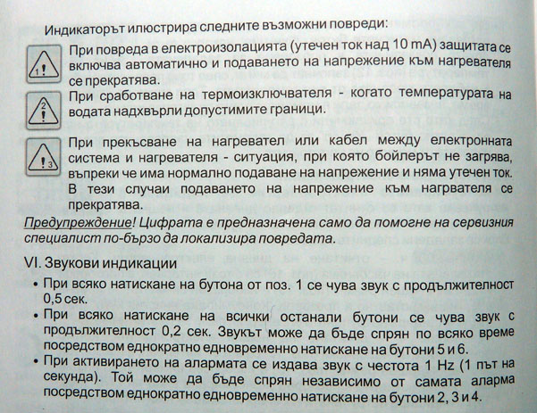

Относно прегарянето на обувките , всичко е от лош контакт и калпави обувки .
Един съвет сменете всички кабели с 4кв меки кабели и ги натикайте в шлаух .
Преди да натикате обувките ги стиснете с клещите , за да имат по добър контакт .
Има 20А ключове ако ви се занимана поизджагаркайте корубата и монтирайте него .
И не си купувайте бойлери с електроника , били те и от 1000лв .
Има ли вода има ли електроника значи нещо не е наред
