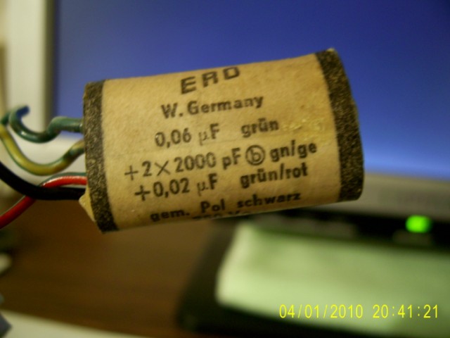

Johny написа:То има лесно - направи му "дисекция" внимателно и всички ще разберем.Ако говориш сериозно какво трябва да очаквам ако го разрежа?
Ако е дросел--?!
По какво ще го различа от едно жично съпротивление?
Много ми се иска да намеря сайт в който са дадени цветните кодове,както при резисторите.

stefan_gb
- Мнения: 905
http://www.electronics2000.co.uk/calc/i ... ulator.php
Ето тук за дросели.
Не е съпротивление имаме 80W колекторен мотор.
Ето тук за дросели.
stillwater
- напреднал
- Мнения: 25
Жично съпротивление 2 МОм не може да има. Премери го преди да го режеш. По цветния код излиза, че не съществува такъв дросел, или е 2Н, което е невъзможно за такъв размер.
http://www.elexp.com/t_induct.htm
Проблема вероятно е от прекъснал филтър - това с 4-те извода. Има ли на него някаква схемичка? Не ми е много ясен - би трябвало да е или с 3 или с 5 жици. Или ако е с 4 да не се занулява.
А резистора(евентуално) да е за разреждане на кондензаторите на филтърчето.
Дай го на късо, и толкова.

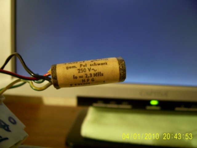

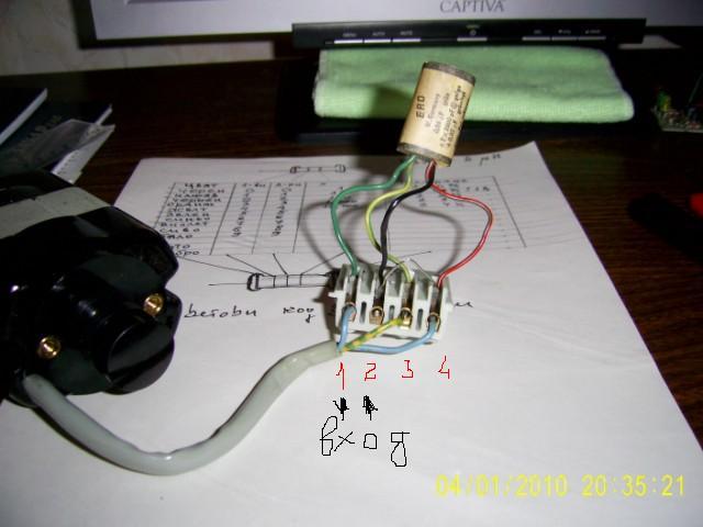

alantion
- Мнения: 158
stillwater написа:Жично съпротивление 2 МОм не може да има. Премери го преди да го режеш. По цветния код излиза, че не съществува такъв дросел, или е 2Н, което е невъзможно за такъв размер.Аз бях вече решил да го вържа накъсо, но явно се е получил някакъв интерес ,затова все още събирам информация. Много съм благодарен за цветния код на дроселите.Не съм специалист,но ми е приятно да се самообразовам.
На снимка 5705 входът 220v е между поз.1 и поз.2 .Между поз.2 и поз.4 е въпросната "ДЖАДЖА". Кондензатора е с 4 извода и има във всяка позиция по един извод,като поз.3 е " маса" .
