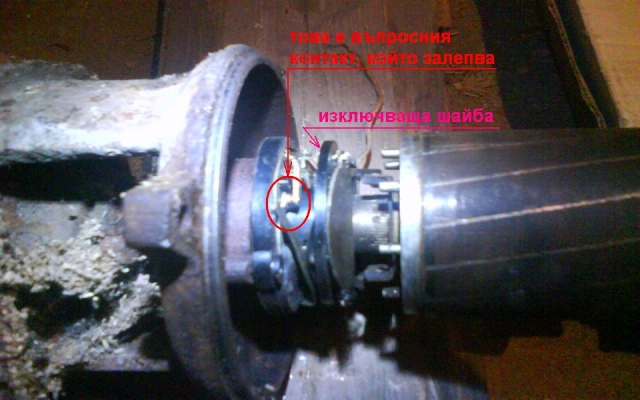

Извинявам се за подвеждането /на други двигатели обикновено е отзад/. Развиваш предните три болчета и измъкваш статора. Предварително разкачи връзките в кутията за да освободиш тези на центробежния, да могат да се измъкнат. Той е закрепен на предния капак и зацепен с ротора. При натискане на изключващата шайба към ротора трябва да се отворят контактите с прещракване /ако механизмите са изправни/.
центробежен изключвател.JPG (200.45 KиБ) Видяна 4214 пъти
