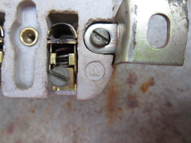

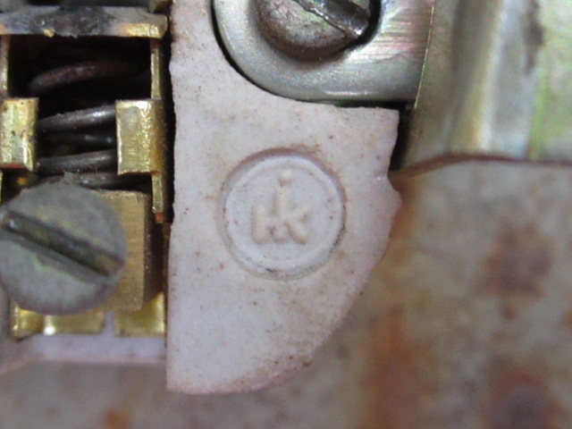

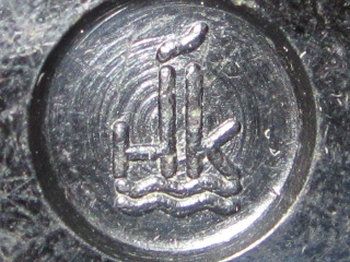

[Quote]PCL82 написа:
Ключът е произведен в Русе през 58г, в завода Найден Киров. Вижда се логото с Петолъчка, което са носили много от заводите на електотехническата промишленост тогава. После логото става Нещо нато буквите Ki, със вълнички, приличащо на кораб сред вълни, в последното лого вълничките липсват.
...снимки и на по-късното лого по изделията на з-д'НайденКиров'...
Canon 009.jpg (58.58 KиБ) Видяна 5120 пъти
Canon 007.jpg (88.61 KиБ) Видяна 5120 пъти
Canon 008.jpg (92.42 KиБ) Видяна 5120 пъти
