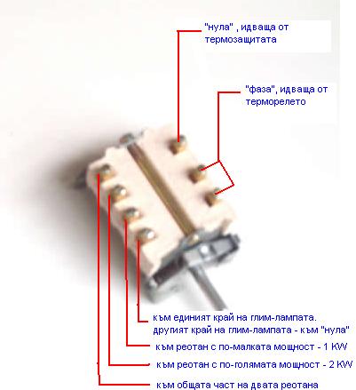

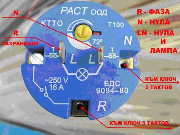

Само да не те объркам. :) Първо в регулатора и после в ключа е по оригиналната схема. По твоята картинка си нарисувал първо ключа после терморегулатора, та затова приложих това свързване. Даже в твоят случай няма нужда от петтактов ключ а само от такъв за включено-изключено положение. Приех, че този ключ, който е на бойлера, го ползваш за включване и изключване. Ако имаш стационарен телефон можеш да го изпратиш на лични съобщения. Аз ще ти звънна, че с тези писания да не се обърка нещо. Иначе съм пред компа и следя отговорите ти. :)
stiv1961 - майстор
Вързах го благодарение на теб и едни снимки от нета.
вече работи :) , фазата и нулата ги подвързах първо в терморегулатора и от там в ключа, от ключа в нагревателя. На село имам ключ вкл./изкл. от друг бойлер, но го забравих, другия път ще сменя и него че петтактовия нещо прещраква не както трябва. Благодаря още веднъж :supz:
