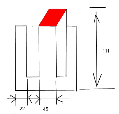

estorm написа:
Съжалявам за нескопосаното рисуване. Дали стават тия ламели за увеличаване на мощноста?
Колега, мощността на трансформатора зависи от площа която съм Ви показал с червено.

Не става. И да го дублираш трудно ще събереш намотките в прозореца. За такива нужди трябва П-образен вит магниторовод с твърда характеристика. От сорта на ТС-270 (много подходящ) и лесен за навиване. :-D

В този прозорец имаше към 160 намотки от 1,8мм тел плюс първичната неизвестно колко. Ако ще вкарвам само 50на намотки вторична дали няма начин ?
anastassov това с червеното бе 45мм имам възможност да добавя още толкова.
Къде мога да намеря това ТС270 Предполагам не се намират лесно само ламели или греша?

На ТС270,магнетопровода не се разглобява.
Имам около 6 парчета,с пренавита вторична на 2х320 волта.Ако имаш интерес,пиши на ЛС.
Имах в предвид, че може да си го навиеш както си искаш.......твърда(такава ти е нужна) или падаща :-D
С малко финес и золум :-D .......става
Предполагам че lz1wvm иска да каже че не се разглобява на ламели. Пък ето на какво попаднах за ТС-180. Тези украинци нямат срама. :lol:
