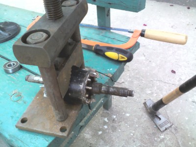

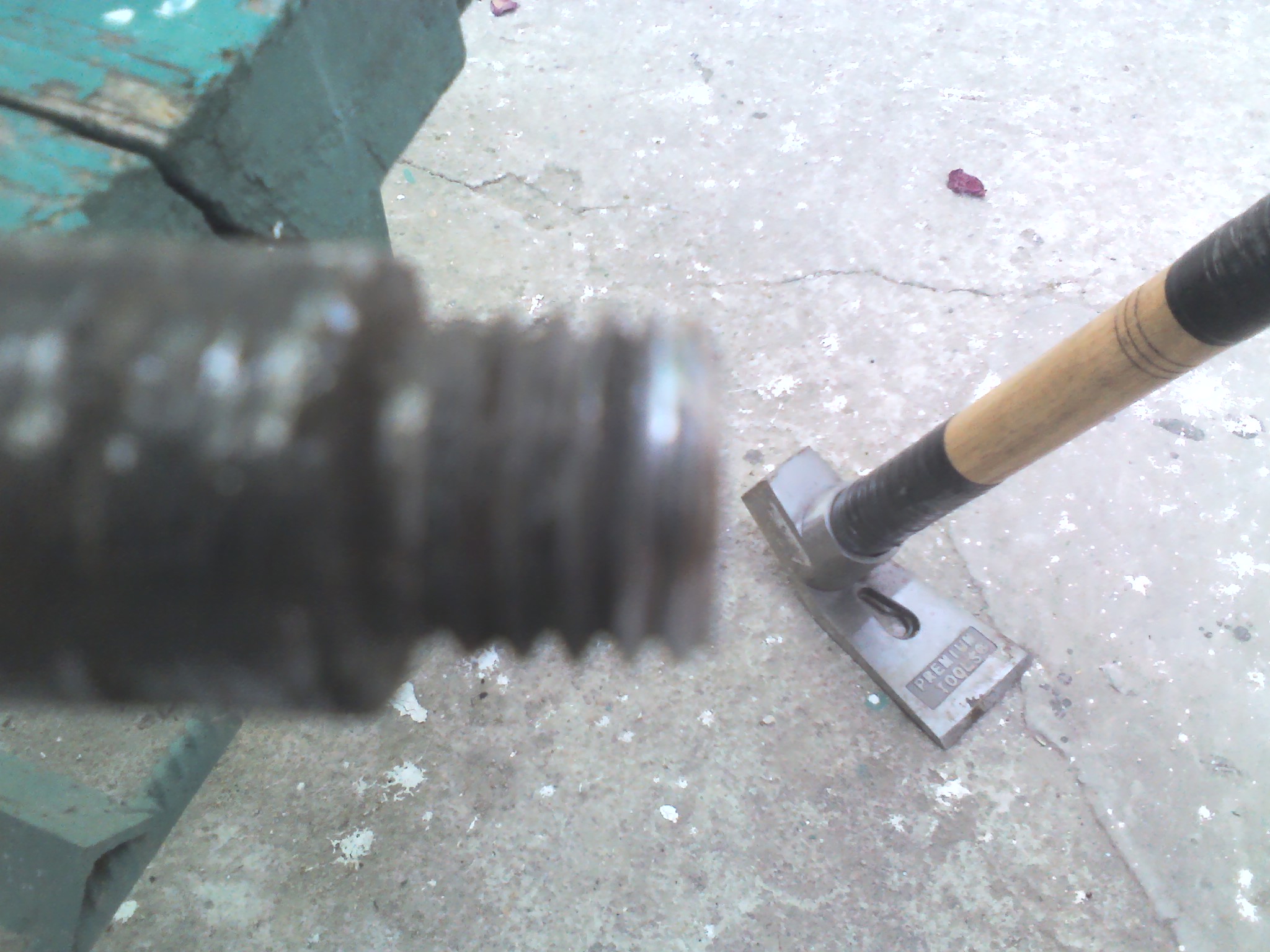

kristi78 написа:свалих ротора и лагерите от него но малко повредих резбата за перката (само първия ред) как мога да я оправяЗависи колко малко е повредена. Иначе с пиличка като спазваш винтовата линия на лявата резба.
В противен случай - по лесно е да намериш стругар,отколкото флашка за лява резба с тази стъпка.
П.П На снимката си наблегнал с фокуса за да ни покажеш хубавата си тесла,отколкото повредената резба на оста

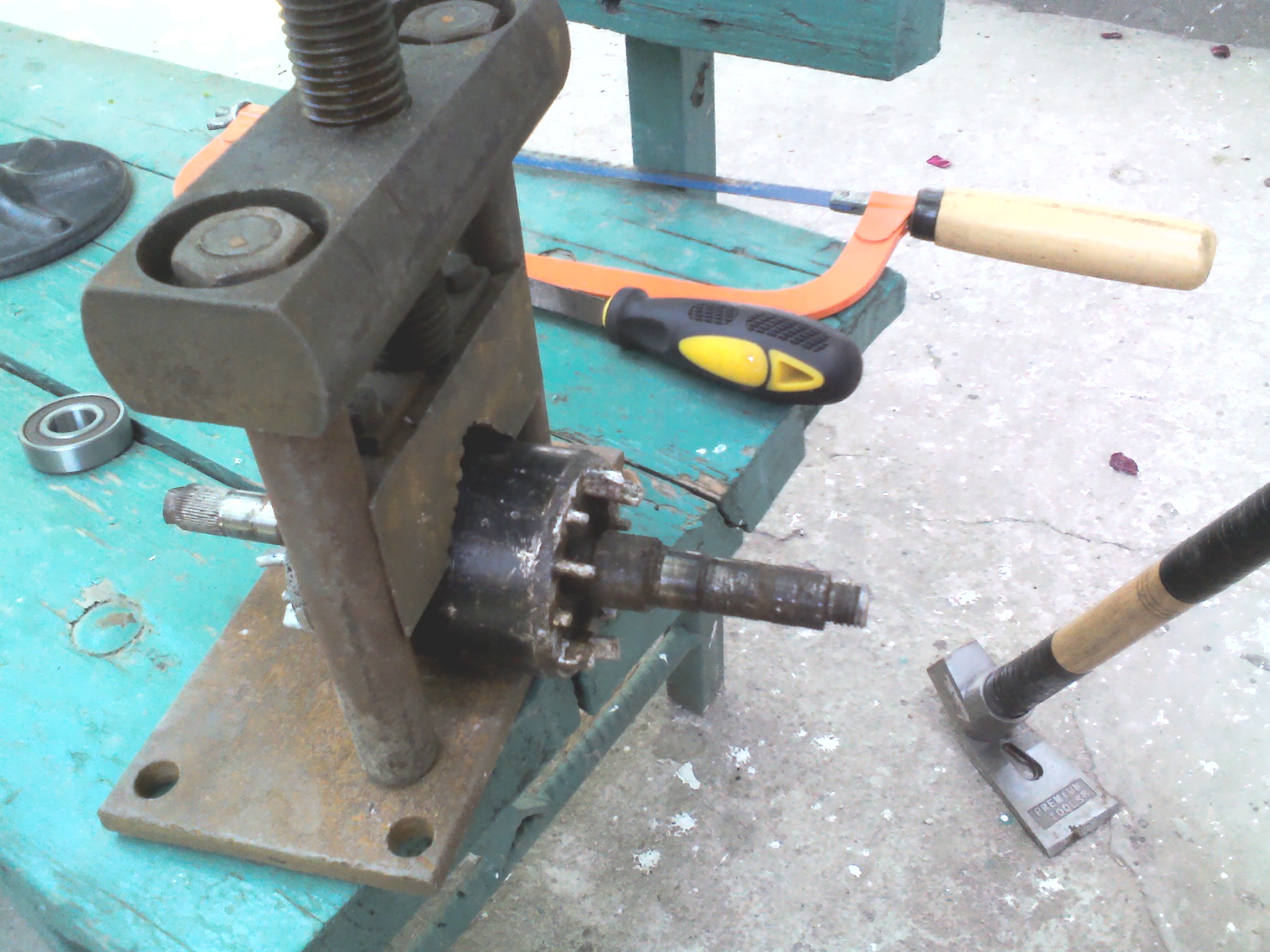

Лагерите не е хубаво да се избиват с чук. Можеш да изкривиш вала и да се получи биене и стържене. Дори и да не го изкривиш го нараняваш. За тази цел има скоби за лагри-струват 5-10лв.
С тях лагерите се изваждат без удари, а просто с въртенето на един винт.
Не е хубаво и как си стегнал ротора в стиската. После ще има наранено. Поне да го беше увил в парцал или сложил дъсчици.
Иначе резбата с с една часовникарска пиличка я оформяш.

Ако смяташ пак да става пералня:
Другия вариант - след разглобяване и махане на статора и ротора, сменяш семеринга внимателно. Ротора, по-точно мястото на вала, където е контактувала семерингата, ще има канал. Варианти - по-тънка или по-дебела семеринга, или на струг се сваля материал от вала, набива се втулка и се обработва до нужните размери и гладкост.

PCL82 написа:Лагерите не е хубаво да се избиват с чук. Можеш да изкривиш валаи да се получи биене и стрържене. Дори и да не го изкривиш го нараняваш. За тази цел има скоби за лагри-струват 5-10лв.не съм ги избивал а ги махах с скоба
