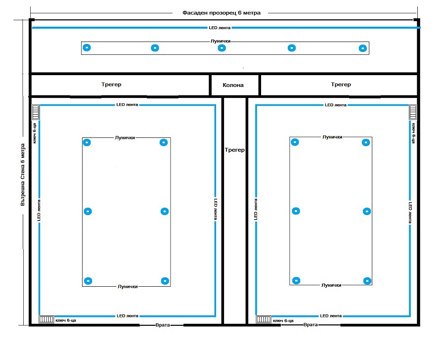

Имам голямо помещение около 35 кв.м. от обединени две съседни стаи и тераса, което ще бъде хол.

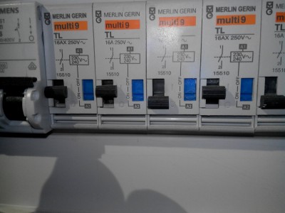

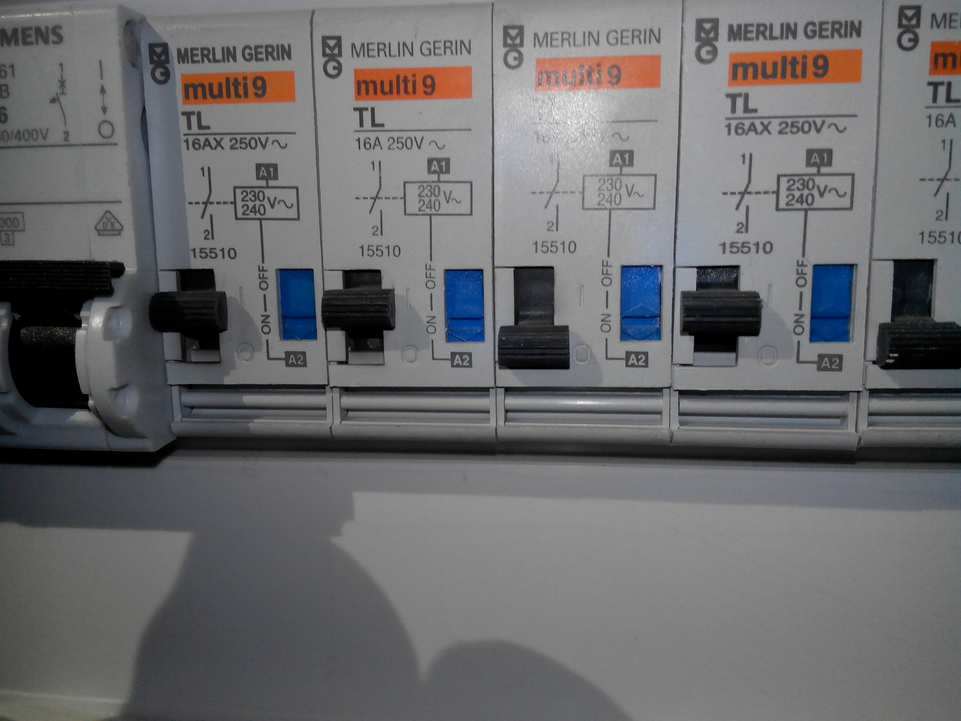

Реално не е кой знае колко голямо, но е разделено от трегери на три отделни таванни части, като всяка отделна част ще има лунички и LED осветление, което усложнява нещата. Необходими са ми прекалено много ключове за да пускам и спирам всички кръгове, които съм предвидил да има. Освен това искам да мога да пускам-спирам и димирам всеки кръг от поне четири точки в помещението. В другите стаи, които са с един таван, съм го направил с тригерни релета на Merlin Gerin-multi 9 TL-15510. Разликата е, че те са на 220V а луничките и ЛЕД лентата в хола са на 12V. За това, ще трябва да ползвам LED контролери и димери, но нямам идея какво точно да търся и как да го реализирам. Очаквам вашите съвети :yawinkle:
