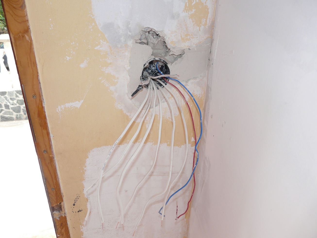

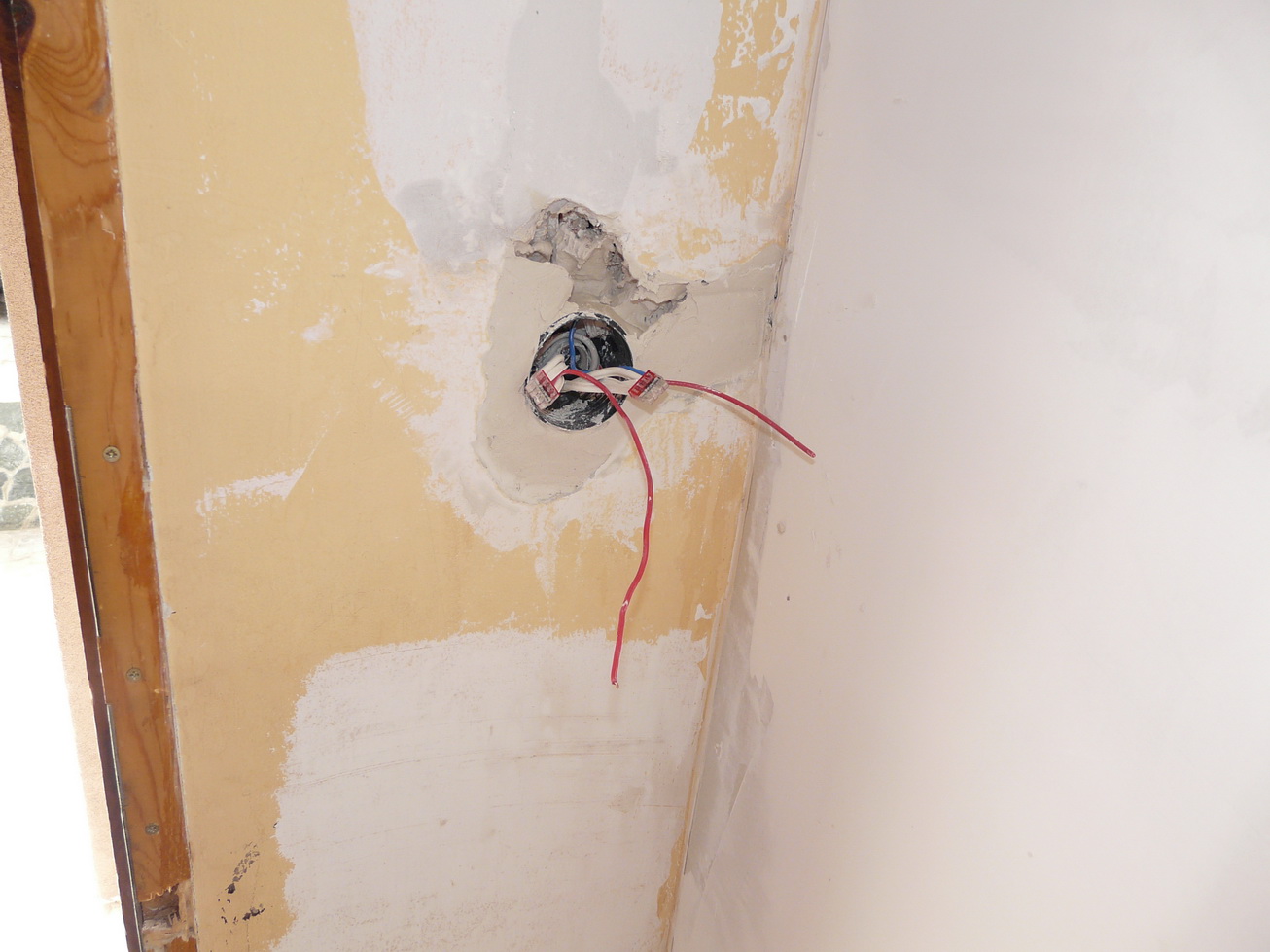

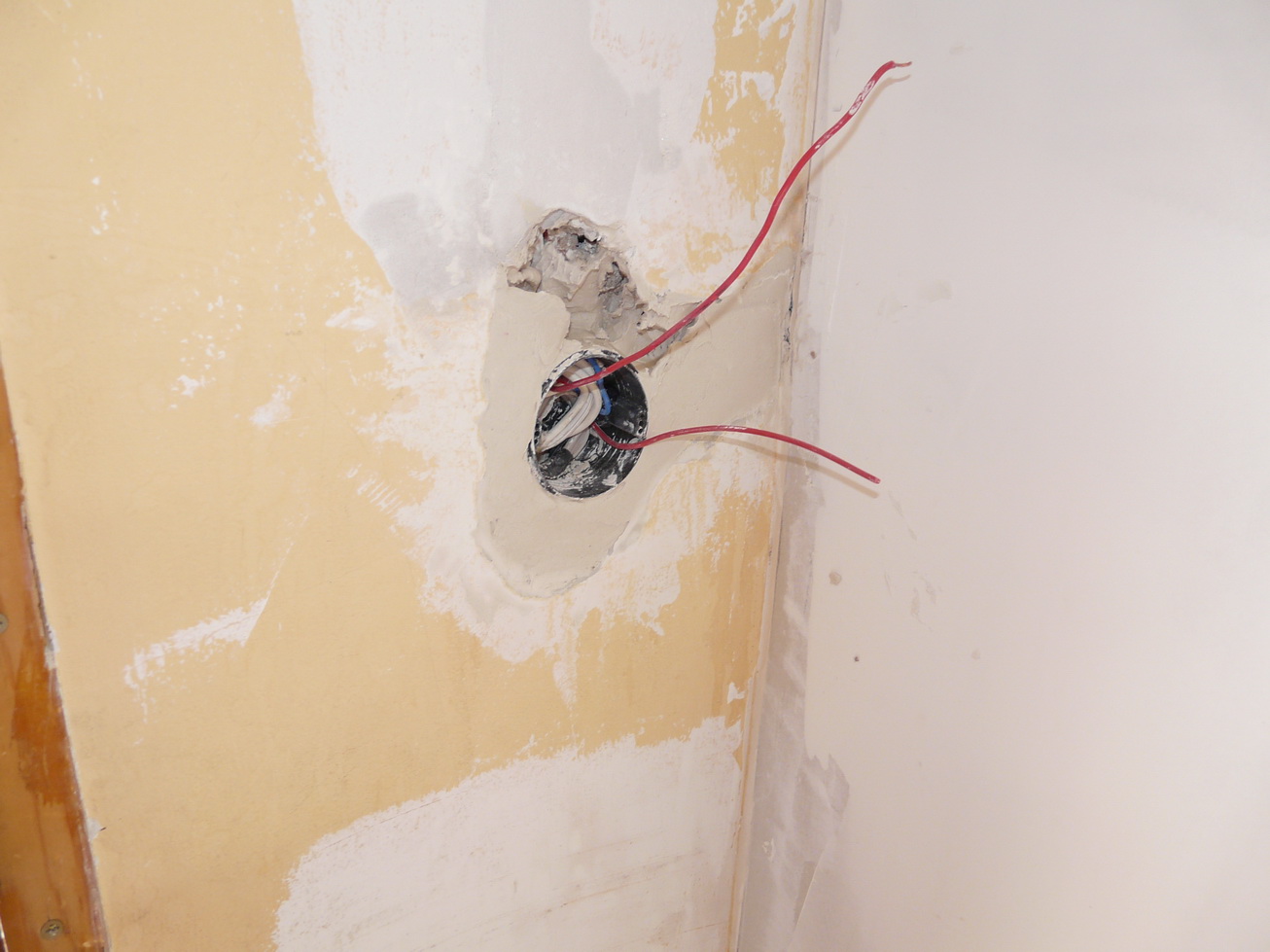

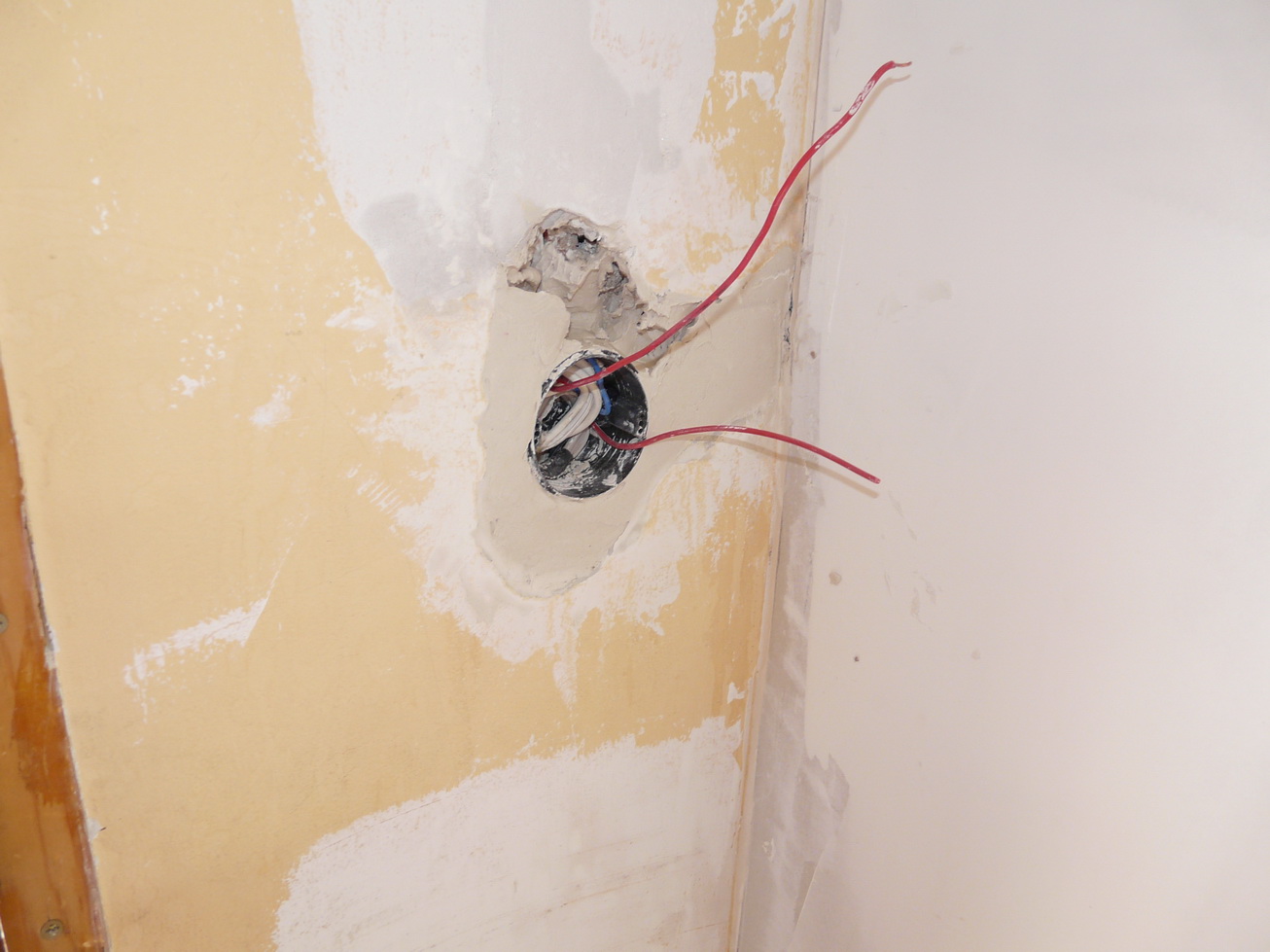

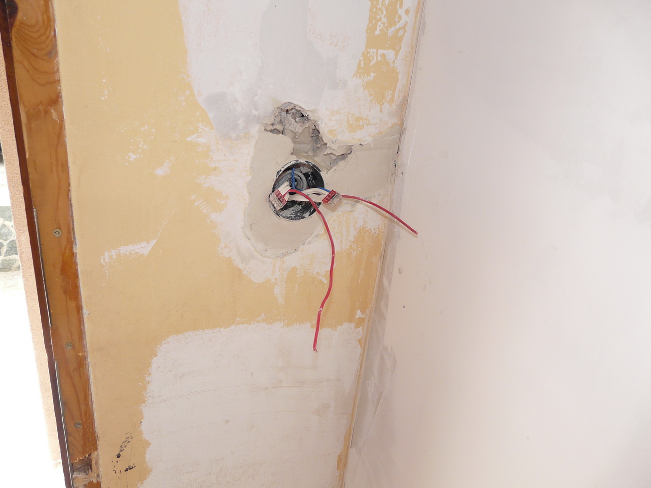

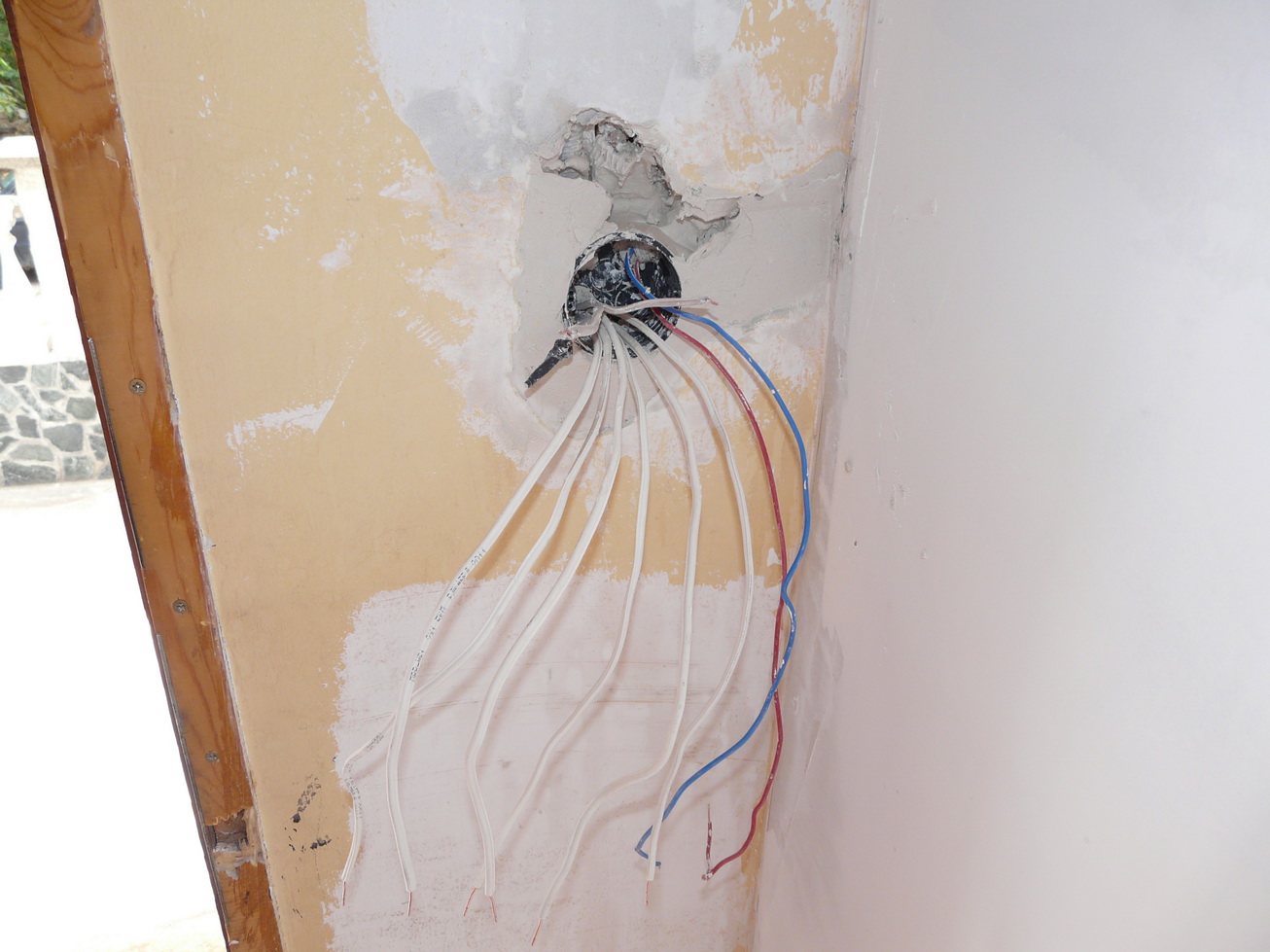

Ето как вчера реших въпроса за свързването на 3 осветителни тела в един ключ, без да ползвам разклонителна кутия.
Всичко това стана за около минута и половина!
Остана ми и кабела от старата инсталация в кутията за резерва.
Надявам се да се сетиш как се свързват и контактите. Особено ако ти е двупроводна инсталацията :wink: Много удобно си изкарвам още едно кабелче за зануляването.

Всичко това стана за около минута и половина!Остана ми и кабела от старата инсталация в кутията за резерва. Надявам се да се сетиш как се свързват и контактите. Особено ако ти е двупроводна инсталацията... Много удобно си изкарвам още едно кабелче за зануляването.
Нищо гениално не виждам. Има си ключове, към които могат да бъдат монтирани две осветителни тела управлявани едновременно. Където две - там и три. Мога да усуча, споя и изолирам с изолирбанд или да наредя клемички. Проблемът е когато искам 3 отделно управляеми осветителни тела. Но голям проблем ще бъде ако искам 3 контакта, на всеки от който да включа консуматор, който черпи 16A. Тогава номерът с клемичките или ползването на контактите за мостчета не минава. Сумарно се трупа ток от 48Ампера. Освен да ги пусна директно към главният проводник с подходящи сечение на отделен токов кръг или всеки на отделен токов кръг какви са вариантите? Ще ги вържа с лустерчета, за да се подпаля ли?
