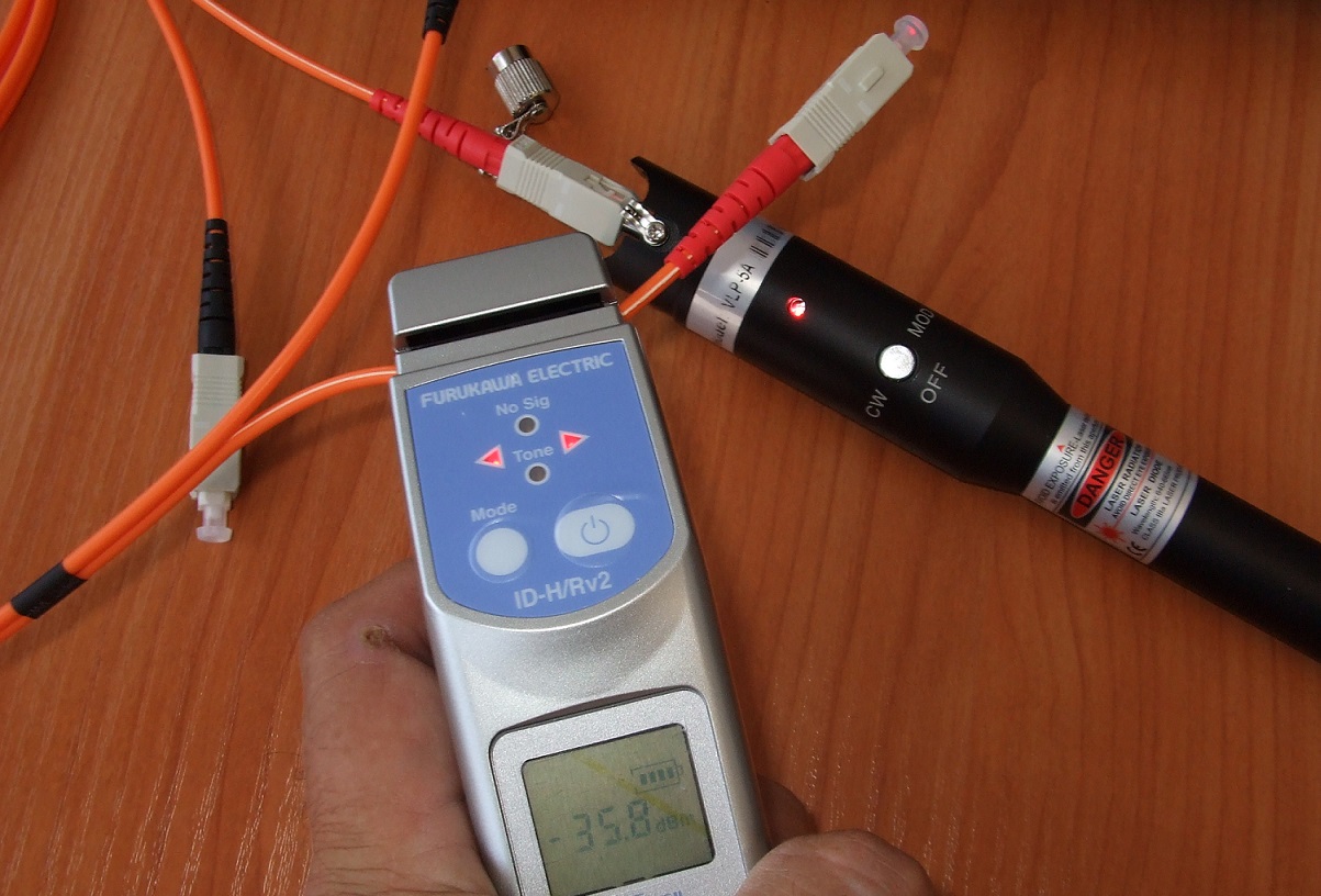

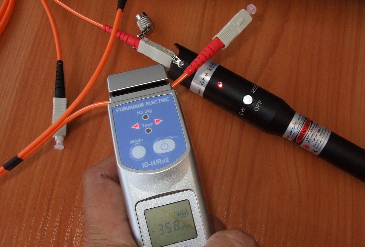

hidrazin написа:Благодаря.Може ли да кажеш как работи този идентификатор на оптични влакна - ако примерно отворя една сплайсната муфа мога ли разбера кои влакна се използват без да чупя заварките.Към камарата е добавен идентификатор на оптични влакна. Показва посока на комуникацията, мощност, ниво и модулацията на сигнала.
И естествено лазерно фенерче за засвяткане на оптичните влакна с модулиран сигнал. Виж, кабелотърсач за сега нямам. Дано скоро да не ми потрябва.Прикачен файл:идентификатор.JPG![]()

Все пак трябва да имаш достъп до влакното, така че да може да мине през уреда. Ето една снимка. Ползвал съм влакно с изолация. Тя не пречи на уреда. Лазерната писалка е VLP-5A и на снимката с нея съм светнал влакното в режим CW. Уредчето има отдолу един спусък който извива и вкарва влакното вътре. Трябва да се натисне здраво.

hidrazin написа:Радвам се че съм помогнал. Уредчето в повечето случаи върши чудесна работа. А досега как си търсехте кои влакна са живи?Както винаги са се търсели. Светулка, прегъване, документация...
Лайв чекъра не е някакъв пенкилер. В повечето случаи дори те обърква.
Не е като да нямам едно древно exfo и ново jdsu fl-60. Практиката учи ;)
