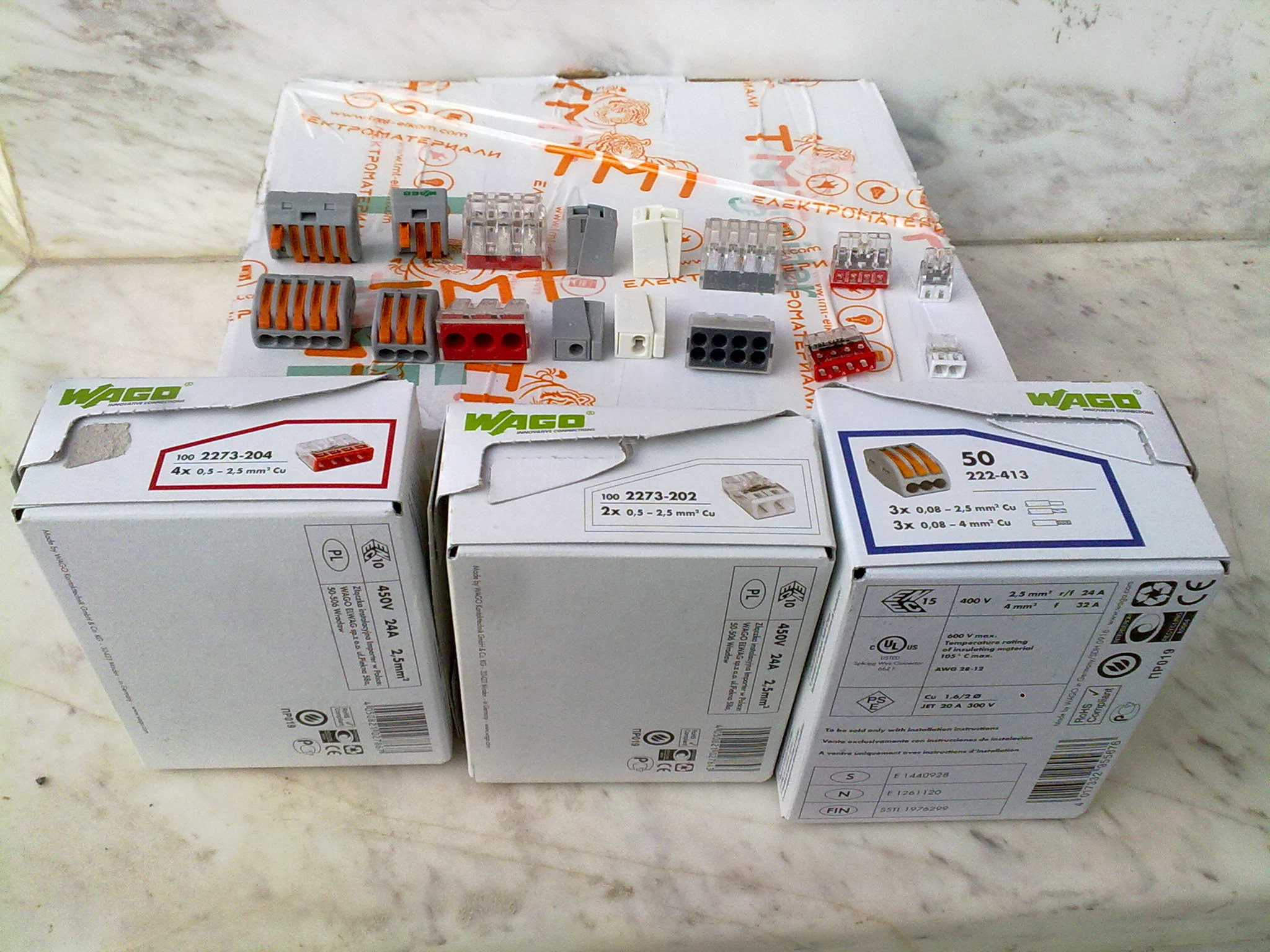

Искам да подема тази тема наново, за да питам с какво са толкова скъпи бойлерните табла, след като има едно копче 16А(като в бойлера ми, което струва около 1.5лв) и парче пластмаса, че да се продават на цени от по 20лв, а от друга страна Гюнсан да имат ключове за бойлер за монтаж в конзола на цена около 3.90лв?
Също така, някой активно използва ли посочените по-рано тук клеми Wago и до колко им има доверие? Тези 222 с лостчето при 4 квадрата проводник и наместването им, същият направо може да се измуши. Чудя се дали където има възможност да не слагам винтови клеми от типа на Лустер-клема. Тези еднократните Пуш-клик ми направиха по-добро впечатление.
п.п Контактът Мелоплам от мненията по-рано всъщност има цака. Тя е по-силно да се повдигне отдолу с плоска отвертка, за да излезе частта със самите контактни пластини. Не че е много удобно, но толкова.

Ако беше спазил препоръките на производителя(виж най-дясната кутия), нямаше да задаваш глупави въпроси!
:mrgreen: Изображение
Смени си кабелите с многожични или ползвай подходящи клеми.
Относно ключовете за бойлер - каквото плащаш, това получаваш.

Абе 25лв за копче от 1.5лв в пластмасова кутия някак не върви. Gunsan ги имат същите по 4лв. В рамката на контакт всъщност леко променена като я изливали, сложили едно копче. Това на бойлера ми като го сменях го купих за няма 2лв. Недоумявам.
А хубава работа за на производителя препоръките, но изглежда че за 4mm2 мостови работа не ми вършат, за това на тях почнах да им правя спайки и да ги мушкам в лустер. Всъщност тия Wago почти никаква работа не ми вършат, защото много често работя със сечения над 2.5mm2
Стиви - специалист
Е, щом правиш повече промишлени инсталации с мостови кабели 4, 6 и 10 мм , по- добре си ползвай класическата спайка която се препоръчва за тях, както си пише по книгите. Тези клеми са в общия случай за домашни електроинсталации, понеже при тях повече от 2,5 не се ползва, защото е икономически неоправдано!
