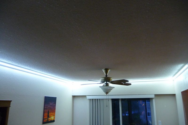

Според мен с ленти е много удобно от гледна точка, че не заслепява, тъй като всеки от източниците е слаб за себе си, а осветява добре (тъй като имаш много източници). На снимката е тавана на мойта трапезария, някъде около 9 метра лента (цената е под 5 долара за 5 метрово парче в ибей). От тия 9 метра, по естетически причини 2 метра продължават по стената към хола и фактически са извън площта на трапезарията (излиза от кадър вляво) а други около 2 метра от дясната страна не са покрити (това вече по-скоро от мързел, който жената подкрепя с "аве добре си е и така"). На снимката блести много здраво, но на око не е така - може да си гледаш в тях без да те заболят очите. Ъгъла на всеки диод е традиционните 140 градуса. Оказа се че е много удобно и за рисуване, щото не ти се получава един ярък блик от рисунката както ако беше силен единичен източник.
Лентите ми са с диоди SMD 3528, 60 диода на метър, не-водоустойчиви (по-евтини са от водоустойчивите) и са бели, не топлобели (това вече въпрос на вкус, ако ще имате само ленти и нищо друго, препоръчвам топлобели. Аз взех тия за да имам повече гъвкавост. На полилея има 3 фасунги, мисля в тях да сложа топлобели диодни крушки тип царевичен кочан. По тоя начин мога да светя по-студено бяло само с лентите, по-топло и по-интимно само с полилея или комбинация за максимална осветеност).
