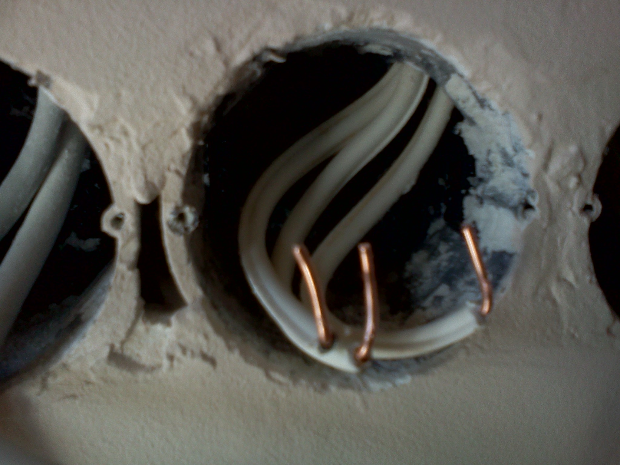

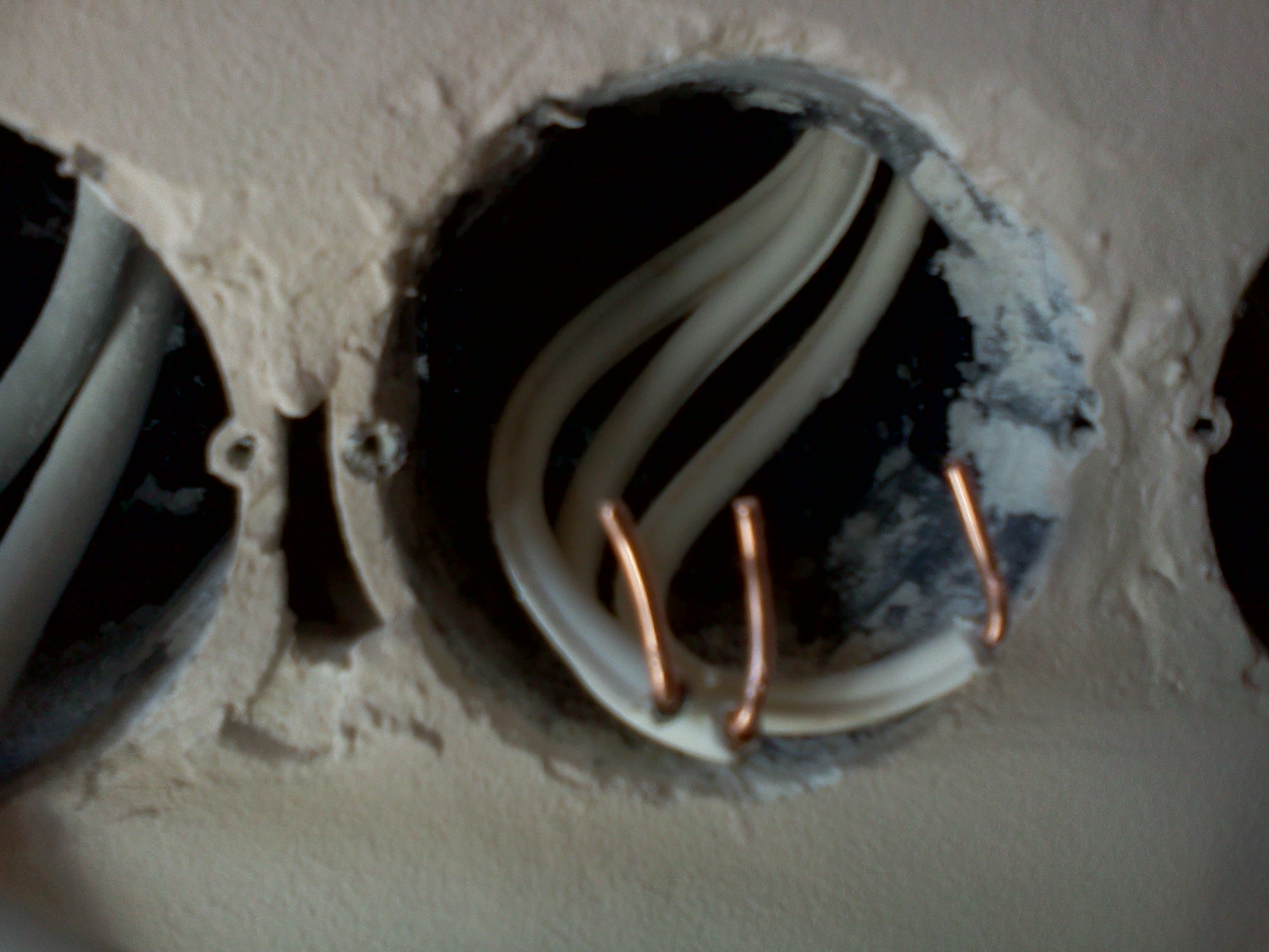

За прекарването на мостовия кабел в другата конзола частично съм съгласен! Това обаче трябва да се прецени на място, защото може да се окаже невъзможно. Зависи къде е отвора на тази плитка кутия!
radius - майстор
Как ще махам третото жило, за това ли е форума! Нали написах, че са готови. Няма къртене, няма и да има (поне не и аз :) )
Неточно се изразих и неточно сте ме разбрали. Направо стана от мухата слон. Като написах, че съм ги отрязал максимално късо, имах предвид максимално късо, че да позволи ремонти/замяна. Просто ми се искаше да ги накатая повечко и затова написах късо. Жилата идват отгоре, пускам ги по дъното на кутията да обикалят по окръжността и после отиват най-отдолу, където са и трите клеми на контакта. Навън също има аванс. Няма жила пуснати и опънати напряко. Така че и да скъсявам ще мога и да сменя с друг контакт – също (тъй като сегашния е с най-дълъг път на проводника). За това говоря
Това да закарам мостовака в другата конзола беше добра идея, но късно.
Хващането с винтчета е много приятно – няма мърдане и го нагласяш точно както ти трябва.
М/у другото ползвах нивелир да е подравнено всичко.
E, писах ако прецениш.........тогава го махни /не го свързвай/ и то като крайна мярка:-D . От снимката се вижда, че в едната конзола дори липсва :-D Иначе е добре да го има /така и така си теглил трипроводна инсталация/.
Радвам се че си се справил =D>
