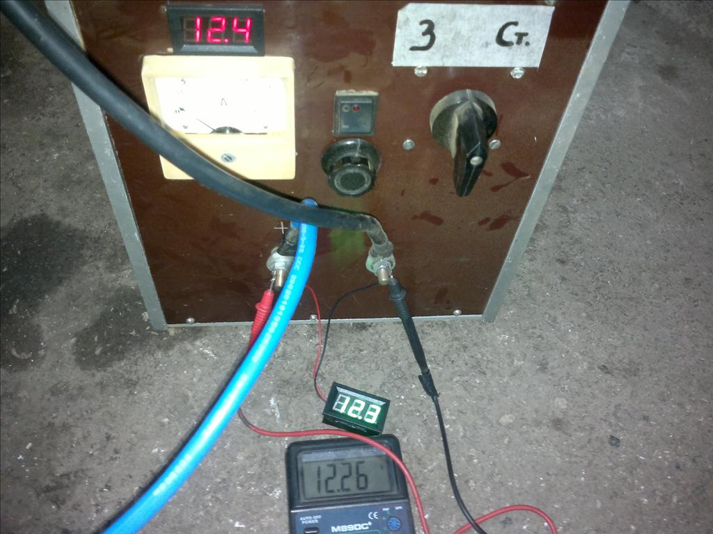

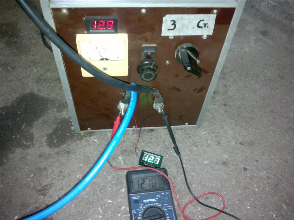

Draganov написа:Уф, като мериш напрежението след един траф и грец какво мериш? Мериш ефективна стойност на едно пулсиращо напрежение. Това че ти показва уреда 14 волта не значи, че към това което захранваш не отива и по високо напрежение. Отива и още как - 14 умножено по корен от 2 ти дава амплитудната стойност или без кондензатор подаваш от 0 до 19,8V около 100 пъти в секунда на консуматора. Драганов, учили ли сте въобще електротехника?ESPACE написа:Значи казваш да не слага филтърен кондензатор, защото напрежението скача, а без него стои на 12-13волта -така ли да разбирамДа разбирам ли,че въпроса е ироничен?. Без него няма проблем, с него може да се повреди нещо?
Ако не - да,може да се повреди.
Ако да - вземи мултицет и премери напрежението на един изправител с траф и грец,след това закачи един електролит 1000 мкф. и пак го премери.От 14 ще скочи най-малко на 17-18 волта.При подаване на контакт с ключа,тия 18 волта могат да ти изпържат радиото,бордовия компютър и всичко,което се захранва в стендбай режим.След което![]()
