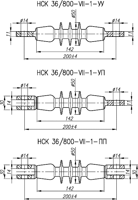

Май никой не схвана идеята. В случая става дума за пробивно напрежение и никъде не се споменават хора. Вероятно идеята е била дали ще пробие към земя и дали ще метализира тръбата. Не ми се рови и смята, но изхождайки от размерите на изолаторите за 800V DC за контактната мрежа на трамваи и тролейбуси, идеята да се окачи гол кабел на PVC тръба забита в земята в проливен дъжд и по нея да се пусне 1700 волта постоянно не е добра идея.
Пък и тръбата е много дебела. Бих заложил на по-дълга и доста по-тънка тръба. А защо точно тръба а не изолатор - не знам.
