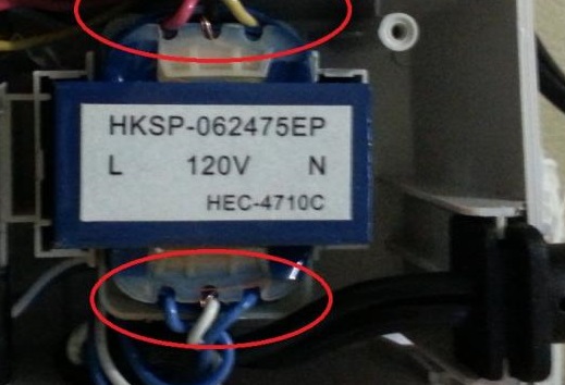

gamena666 написа:
...Представлява калкулатор печатащ върху хартия...
Жалко за калкулаторчето SHARP EL-1801V.
Това за което питаш в другия форум не е захранване а трансформатор.
Затова и няма да го намериш под името SIT 41055U-1. Аз ще ти го покажа под друго име. :-D
И трафчето има доволно много и различни напрежение на вторичната - има 6 извода.
Единствения ти шанс е да намериш някой който да се навие да пренавие първичната без да бара вторичната.
Има шанс, макар и малък.
gamena666 - напреднал
Неможе ли просто да си го купя отнякъде и да го презапоя? Къде може да се продават такива?
На въпросите:
1- не
2 - никъде
