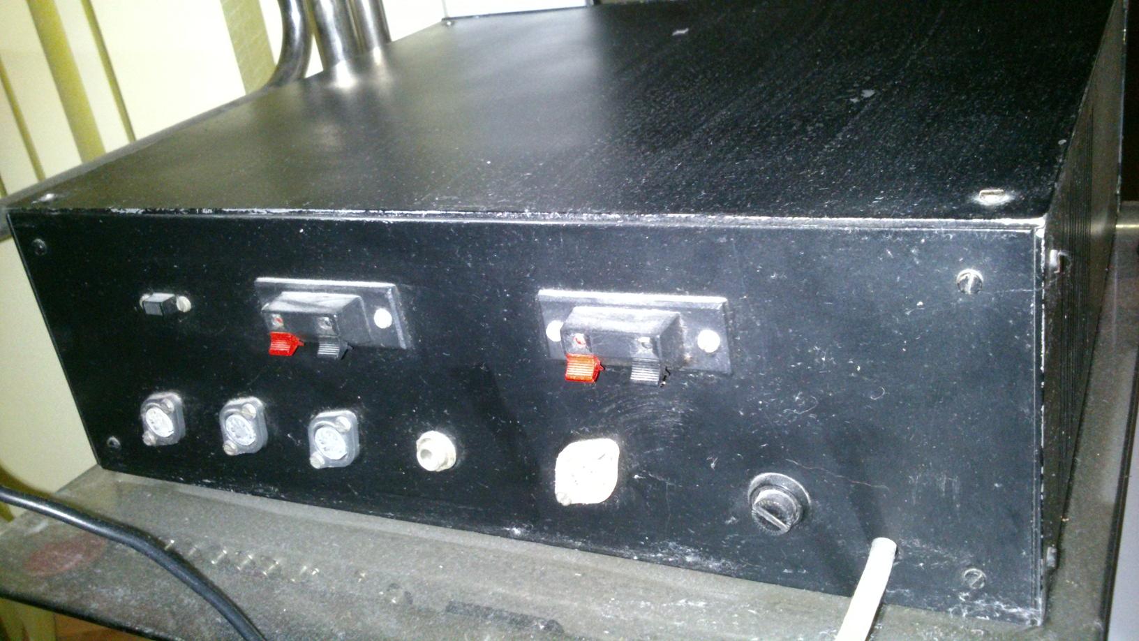

ето го
стана доста по-подредено от "оригиналната" кутия
месингови 0-и за крачета, малко скъпи излезнаха но от склада цената се разбра чак на касата
гръб

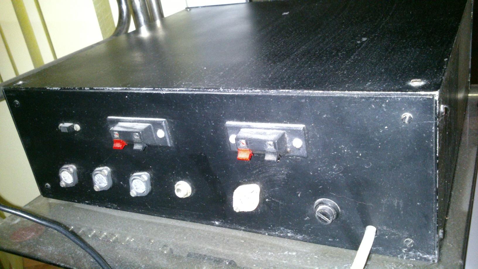

и лице, монтирах и жак за слушалки, 7-та е с цел да държи капакът от паркетините
ползвах пвц ъгли че се изнервих при пасването на паркета(вече имам фреза но май няма да го огрее)
и тонколоните барнах
