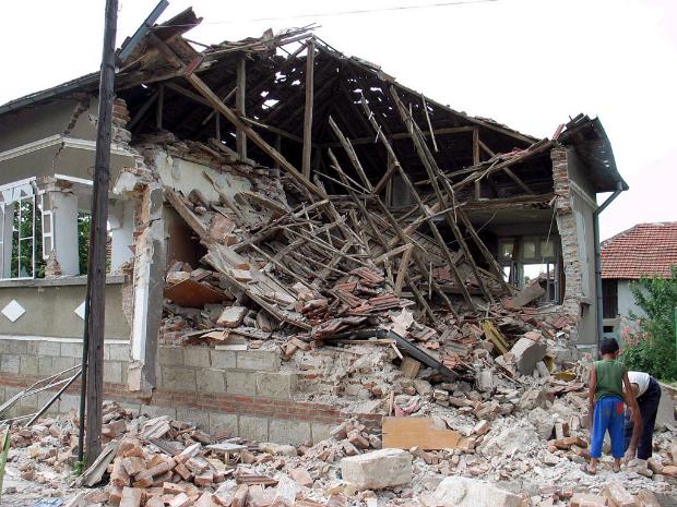

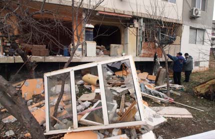

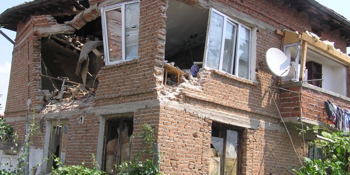

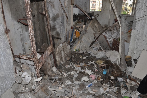

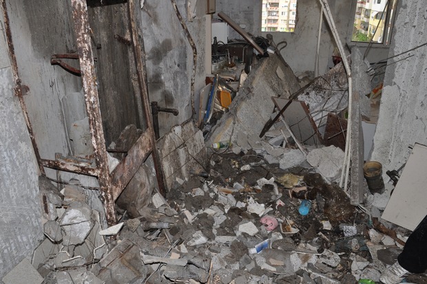

Ако питащия си е затварял очите, когато по новините говорят за гръмнали бойлери, то нека погледне следващите снимки и да си представи, че той и роднините му са на мястото на хората от тези истории.
http://infomreja.bg/news.php?id=1243
копирано от http://www.monitor.bg/article?id=85342
копирано от http://freshnewsbg.com/novini_3014_boiler_v_garanciq_izbyshi_panelka
копирано от http://news.ibox.bg/news/id_2073380183
path_138428.jpg http://dariknews.bg/view_article.php?article_id=1252490
Това надявам се е достатъчно питащия незабавно да извика електротехник!
Моля, ако някой има претенции за авторски права върху снимките, да бъде снизходителен - не са използвани с търговска цел.
... нямам думи какво количество ужаси извади тугъл при търсене "гръмнал бойлер"

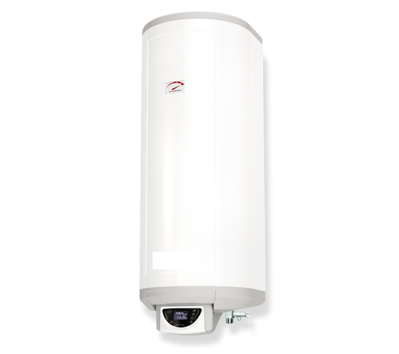

Има бойлери с възможности за програмиране като този.
