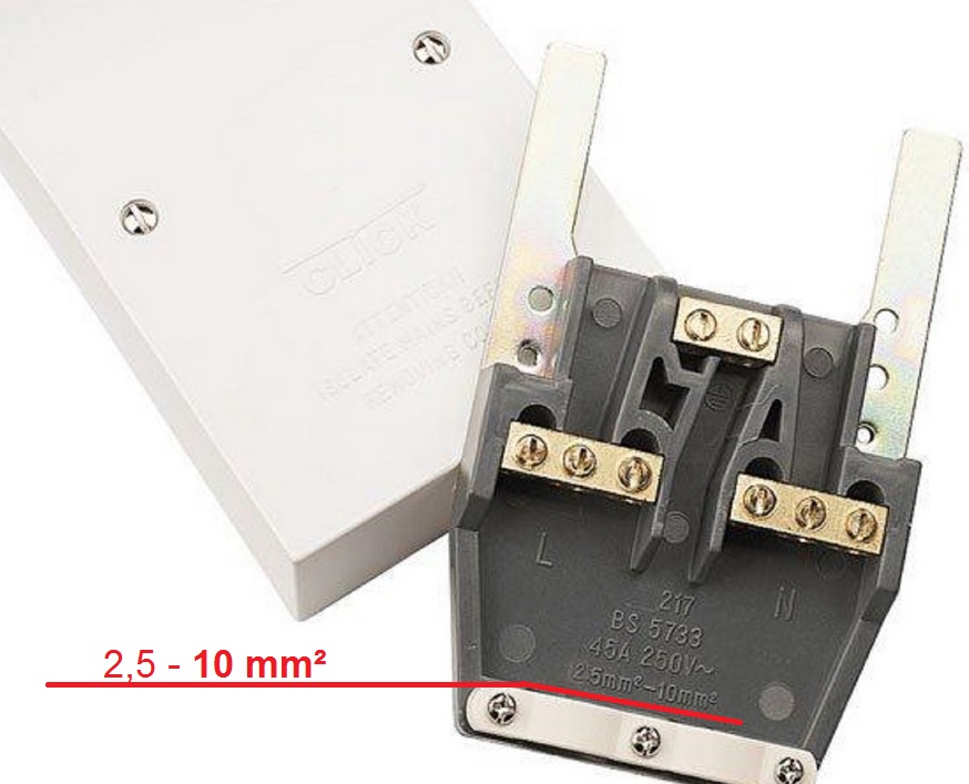

Ма от мен да мине. Ей ти твърда връзка за проводници 10мм² и не е на Найден Киров - Русе. :lol:
10 квадрата.jpg (102.59 KиБ) Видяна 2649 пъти
Хората с тези 45А цяло жилище захранват.
Не те знам с какво се занимаваш, ама като станеш за резил е редно да се извиниш.

Ако печката е стандартната комбинация 2 ел котлона голям и малък и 2 газови + фурна с два нагревателя,вретено за пиле и вентилатор безгрижно си работи на 16А грозен български щепсел и няма да го стопи никога,понеже за разлика от красивите,този тип са направени да работят.Ако е с консумация над 4КВ,което силно ме съмнява мисли за твърда връзка,понеже тея бакелитовите щепсели в комплект с контакта за открит монтаж ми идват твърде грозни дори и на мен :lol: А все пак печката не я местиш от стая в стая.
fox_vt - майстор
Голям и малък котлон и два нагревателя за фурна и мислиш че няма да надхвърли 16А =D> Нали си наясно че 16А са малко над 3,5 кв и то при 230 волта.Само нагревателите на фурната са минимум по 1600 вата единия и само това ще понесе шукото.Това не ти е раховец или мини печка.Разбира се в повечето време пчеката надали ще работи на максимум,доста такива съм виждал,но пък гафовете стават по празници и т н при яко готвене.
fox_vt написа:
Голям и малък котлон и два нагревателя за фурна и мислиш че няма да надхвърли 16А ...
+1 Ето например горен нагревател за WHIRLPOOL - обща мощност 3900W.
Добави и един долен към 1200W та само фурната надхвърли 5kW.
Горен нагревател за готварска печка Whirlpool - 1450W + 2450W
Като добавим и две плочи - голяма 2kW и малка 1kW, Вече надскочихме едни 8kW !!!
Разбира се както каза и fox_vt едва ли някога ще работи на пълната си мощност.
Но пък фурна на макс и един котлон е напълно реално. Ама това пак са си далеч над заветните 16А.
Освен това има и по-маломощни печки. Например един нагревател за фурна с вентилатор си е 2kW и нагоре.
Заден нагревател за готварска печка с вентилатор - 2600W 230V
Пък тези печки с вентилатор имат и горен нагревател за запичане.
Да добавим и една плоча.... Абе бая си става.
