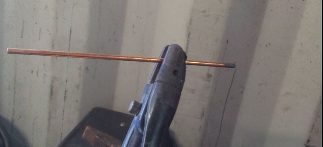

Ами бяха по-дебели - като графит от 1.5В батерия от най-големият размер и без медно покритие.
Това на снимката мисля е за заваръчни машини и премахване на шупли или както там се кзва.
я даи някаква схема на палене,че има на битака такива чисто нови
луд умора няма :-D
miroton написа:
...я даи някаква схема на палене,че има на битака такива чисто нови...
Палене за какво? Ако е за да правиш светло (като лампа) едва ли ще стане добре.
То там е повечето механика. Иначе си е въгленов/коксов електрод.
Такива съм използвал за възстановяване на механично износени клеми на акумулатори.
Дето някои ги свалят без да разхлабят клемите. Имам такива и голи - без медно покритие.

Ако е за загряване ръкохватка като на щипка за вадене на компотени буркани от казан. Само където електродите са изолирани. Стискаш с една ръка докато се докоснат електродите. Зяпаш през заваръчна маска и самолекичко си коригираш разстоянието само с една ръка.Нищо сложно и за кратко време ще му хванеш чалъма.

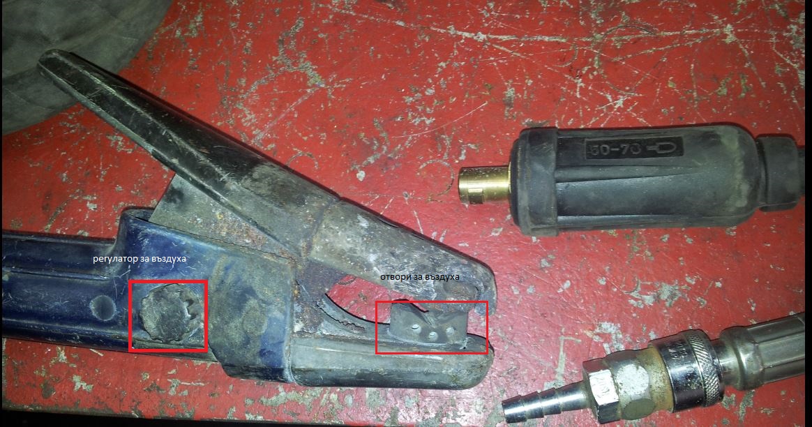

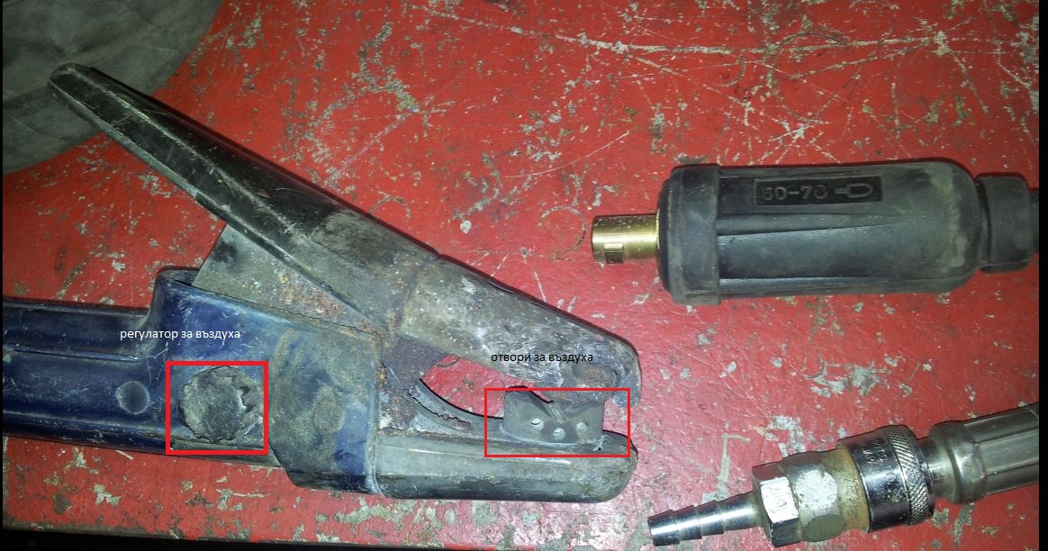

Приятел заварчик реже с абсолютно същите електроди! Ръкохватката му е като щипка за електроди с тази разлика, че близо до върха на електрода има една тръбичка, която отзад на ръкохватката е свързана със въздух от компресора 3-4 bar налягане. Ако се сетя ще направя снимка на ръкохватката.Включва я към електрожена си Unitor UW-400.

Не му трябват никави дросели или високоволтови пускови истории. Най обикновен заваръчен електрожен. В случая използвах старите изпитани "Кракра"..Освен с регулировката на тока от трафа се регулира и с ръката в която държиш "щипката" като променяш разстоянието на електродите. То там става и нещо достс интересно че се променя и формата на дъгата. Почти можеш да я докараш до формата на газова горелка. Е доста по грубичко но можеш да си ограничиш зоната на загряване. Между впрочем доста от старите бобиньори го ползват и за заваряване на изводи на намотките в двигатели. Ползват траф за подвижно осветление 24/36 волта. Единия кабел вързан за едни клещи и с тях хваща усуканите и леко зачистени проводници. На другия край такъв електрод.Медта се стапя и прави капчица от края на снопчето. Сигурна и надежна връзка от колкото със спояване да не говорим че става и за секунди и не е необходимо чак толкова прецизно зачистване на краищата.

stoy@n - специалист
Ето как изглежда ръкохватката.

Относно рязането само съм чел че са се ползвали в началото въгленови електроди. Виждал съм подобен но волфрамов кух и въздуха за издухване се подава през него.Но явно след навлизането на на абразивни инструменти като флексове и най вече плазмотрони които дават по прецизен срез са позабравени. Но като гледам ръкохватката явно все още някой продължава да прави такива неща. Като си на зор лесно може да си спретнеш нещо подобно на бързо .
Та благодаря за снимките.

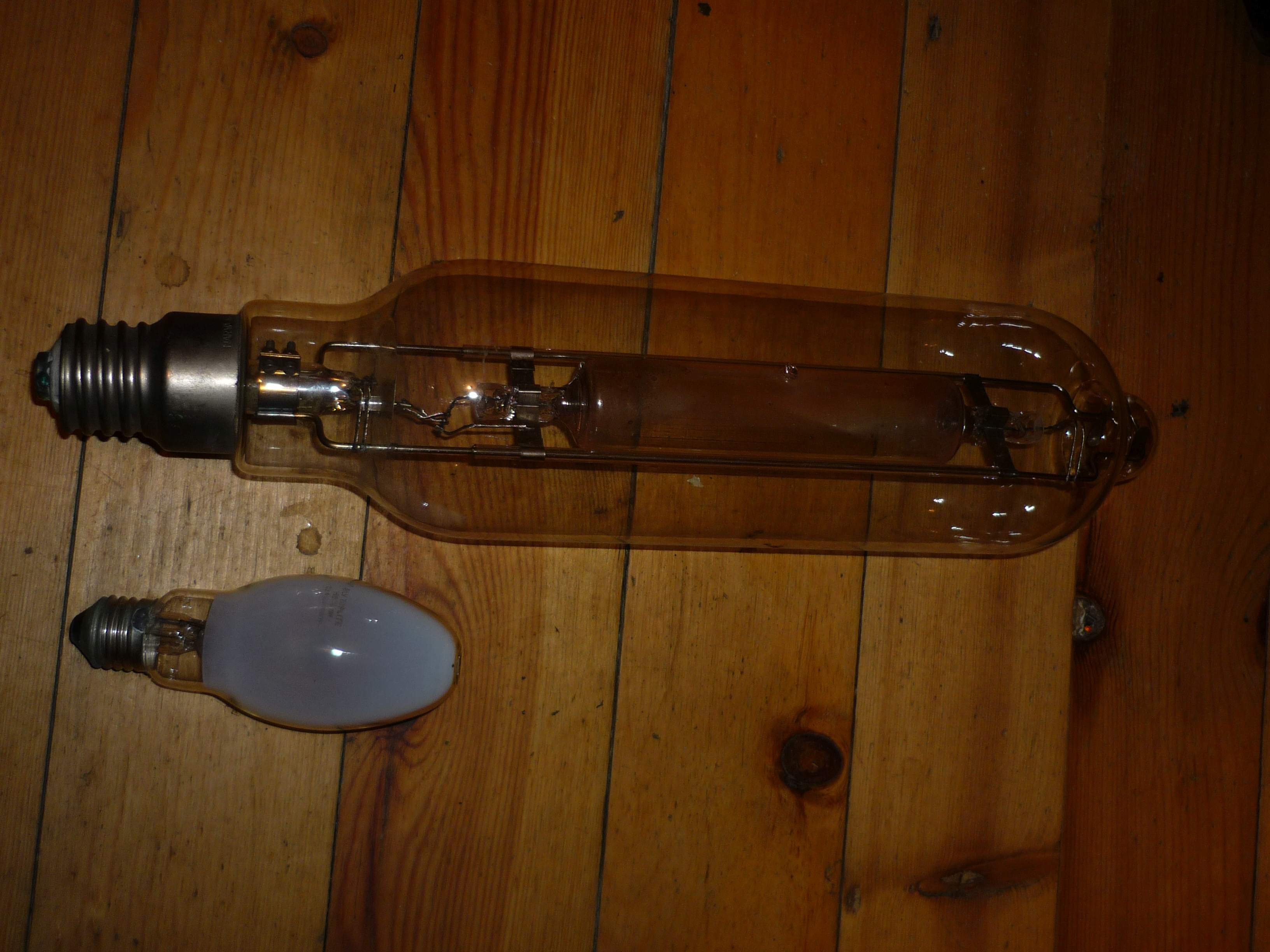

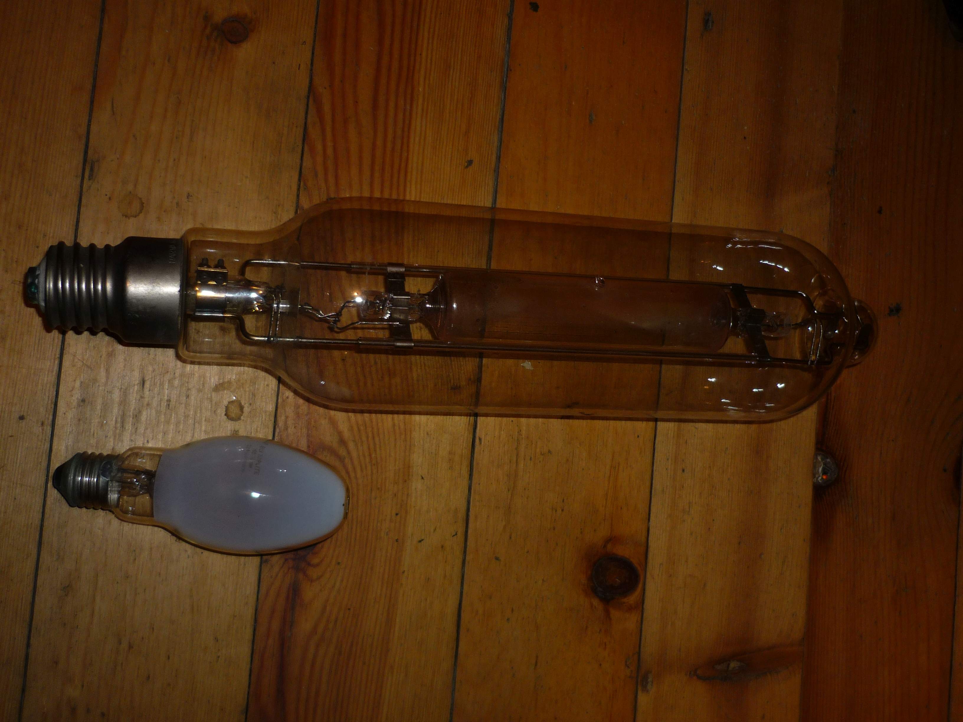

1115 - специалист
Eто любимите ми крушки номер 95 + номер 43 от колекцията ми "Газоразрядни лампи".
