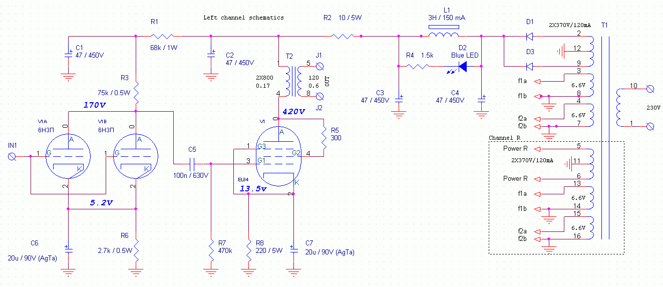

Туко що и аз установих че 6н3п е доста близък до ЕCC85, значи един проблем по малко. Относно трансформатора на този в схемата изчислих че първичния импеданс е около 1к (за 6ohm). Аз имам с импеданс 3.1к. Дали ще стане?
П.С. Събрах всички елементи с относителен толеранс, само ми трябва съвета за трафа и съм готов да го почвам. Някакви схемо-разположителни правила трябва ли да спазвам, за намаляване на паразитни капацитети. При транзисторите съм нямал такива проблеми, но тук е различно.

Намерих аудио траф с първична 400 и вторична 30. С 6омов товар се получава абсолютно същото съотношение като това на схемата, само дето там са 2х800 и 120. Дали ще стане? Дали активното съпротивление на първичната няма да дойде малко ниско?

Мерси на всички за помощта. Схемата се получи перфектно, свири уникално, с единствената разлика, че добавих ключе да превключвам м/у пентоден/триоден режим, защото в триоден ми е малко усилването. Мощната лампа я държа на максимален биас, с отделяна мощност близо до максималната (12W). Всичко е супер. Следващия проект смятам да е с лъчевия тетрод 6п36с. Пак мерси :)
lyubohar - майстор
Любопитно ми е с каква лампа и с 250V си изкарал 12 вата?
И дай схемата да видим какво си направил.
thebugger - специалист
Не, топлинното отделяне на лампата е 12W. Сложил съм режима близо до максимума. Искам да ви питам дали знаете някоя схема с 6п36с, защото в Интернет нищо не намерих, а руски не разбирам, не знам как да търся.
П.С. Прикачвам схемата по която работих. Единствената разлика е че съм сложил ключе да превключвам м/у триоден и пентоден режим. Другото различно е, захранващото напрежение, което е 270V.

http://s10.postimg.org/ws6gautft/DSC_0444.jpg Ето такава схема съчиних и доста добре свири. Мерси за съветите. А тази лампа EM84 много ме кефи хахха https://youtu.be/k3axWpAJOIY между другото оказва се че отрицателните връзки в ламповите усилватели прецакват звука като отнемат част от втория хармоник, който лично на мен ми е приятен. Другото което е, заради дефазирането на трафа причинява нестабилност и неравенство в честотната характеристика. Без отрицателната връзка свири адски добре с дълбоки баси и ясни високи.
