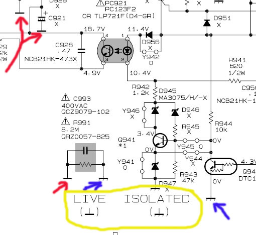

DMN - майстор
Бреййй, учени хора са се събрали тука :). Я обяснете какво означава тогава това, което съм посочил с червените и сините стрелки от тази принципна схема на телевизор:
и ако сме на Луната, трябва ли да заземим апаратурата, и ако трябва как ще го направим? - с кабел до Земята ли :?. Или май е по-добре да я заЛуним или заНулим :?. На Марс е ясно - ще я заМарсим(то Земята замърсихме, че един Марс ли няма да заМарсим). Абе как стои въпроса със заземяването в пясъчна пустиня :? .
Hoвoceлckи - майстор
Как ти звучи "общи" за дадени кръгове, но не еквипотенциални ?
