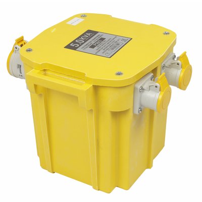

Иначе в Англия масово използват ето такива и подобни трафове с различни мощности - 2,3,5 КVА и т.н.
