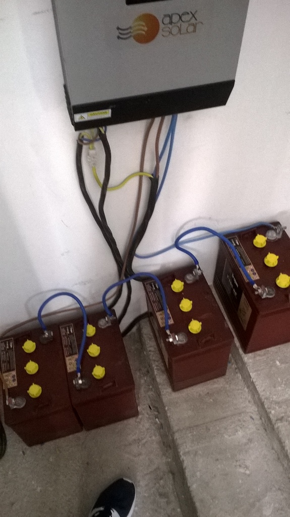

elpunto написа:
Въпросът за цената на инвестицията в ДФвЕЦ и икономическата ефективност ще коментирам подробно в следващ пост.
Нямам нищо тайно или скрито . . . :cool: просто темата е обширна и описанието става дълго и скучно . . . :?
Е не че чак толкова ме интересува - те цените горе-долу са ясни.
Интересно ми е колко ти е производството за тези три години.
Някъде в менюто на тоя китайски инвертор трябва да има нещо като E-Total или подобно.
Това ти е производството от началото на експлоатацията.

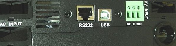

nilro написа:
Това устройство има ли памет и би ли ми казал откъде да изтегля програма с която да видя данните.
Интересно, гледам че китаеца е купен от apex solar - що не питаш тях за софтуер?
Какви комуникационни портове имаш на инвертора?
Предполагам само RS232 но пък може да има и такова USB

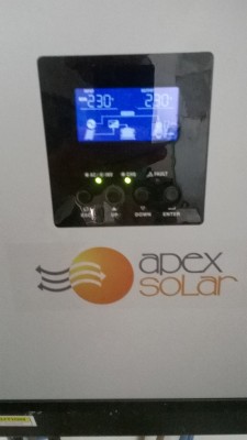

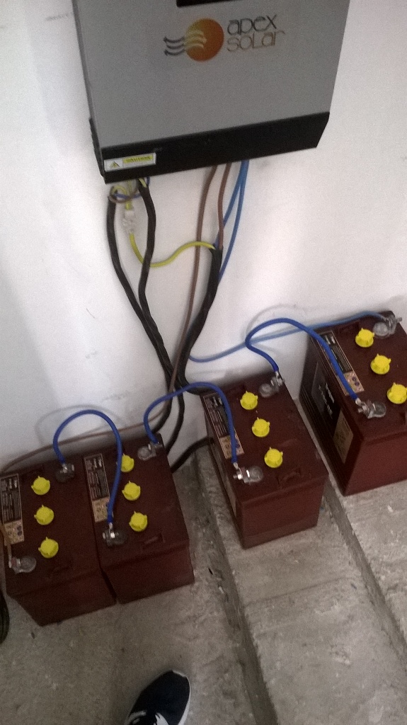

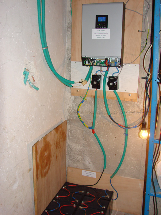

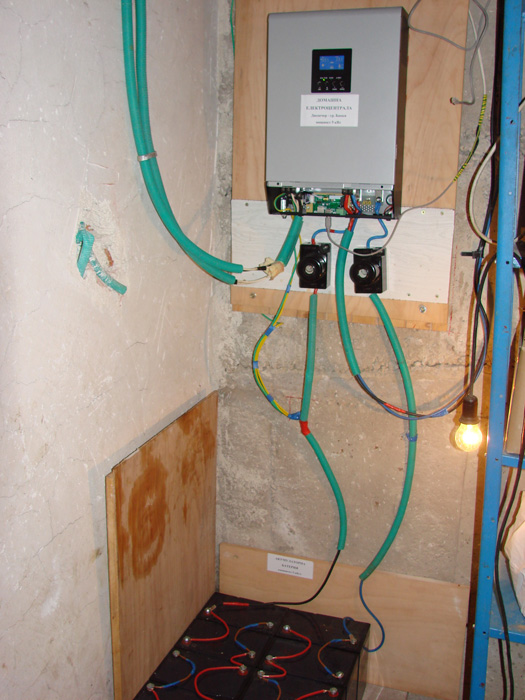

Продължавам темата за ДФвЕЦ, по точно за инвестицията.Преди това ще кажа, че домашната централка
бе изграждана на етапи . . . понятно е защо . . . като на всеки етап системата работеше и произвеждаше ток.
Конкретно за цените :
1. Намерих 8 бр ФВ панела с обща мощност 2000 Wp за . . . 2000 лв.Или 1 лв. за 1 Wp
В тази цена влизат носещите алум. шини и прикрепващите планки
2. Крепежни скоби (покривът ми е с керемиди), болтове неръждавейка, кабели от всякакъв вид,
конектори, предпазители + табла и др. . . . . . общо 1000 лв
3. Инвертор 5 кВт , 48 V, PWM , който има вграден контролер за зареждане на акумулаторите,
пълна синусоида 220 V 50 Hz, вход за ел. мрежа, вход за токов агрегат и др. . . . . . 1 800 лв с ДДС
4. Акумулатори 4 бр. тягови, киселинни, 12 V 180 Ah, Монбат . . . . . 1 400 лв. с ДДС
5. Труд, мой + приятели . . . . . . 0,00 лв + наливна и бутилирана мин. вода + мезе :)
Общо цялата ДФвЕЦ ми струваше . . . . . . . . 6 000 лв.
Някъде успях да приспадна ДДС, някъде не.
