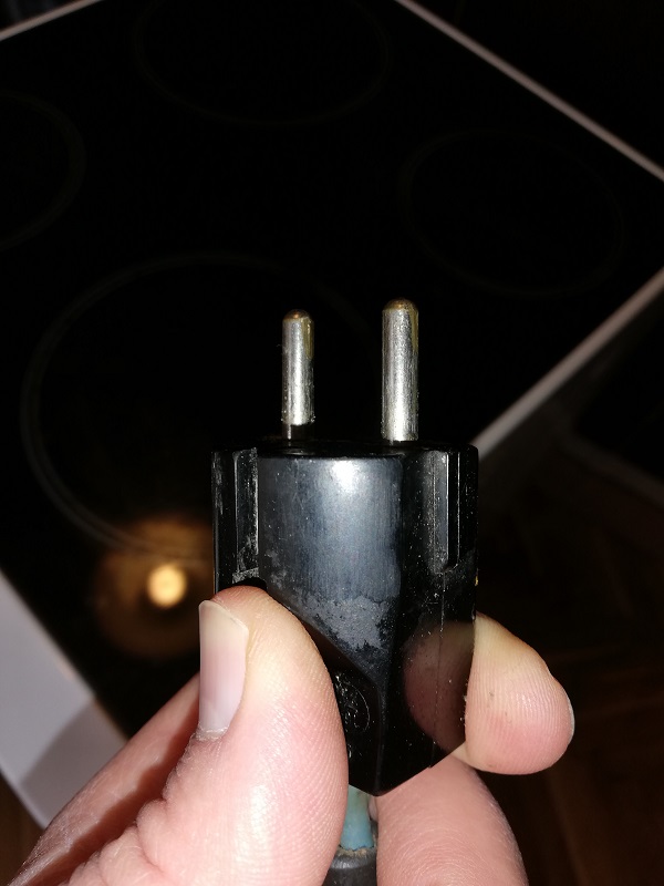

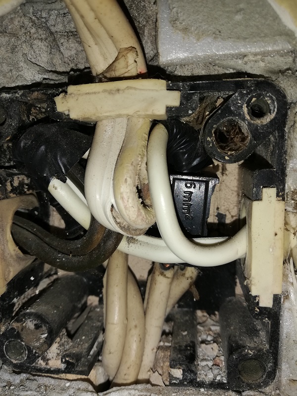

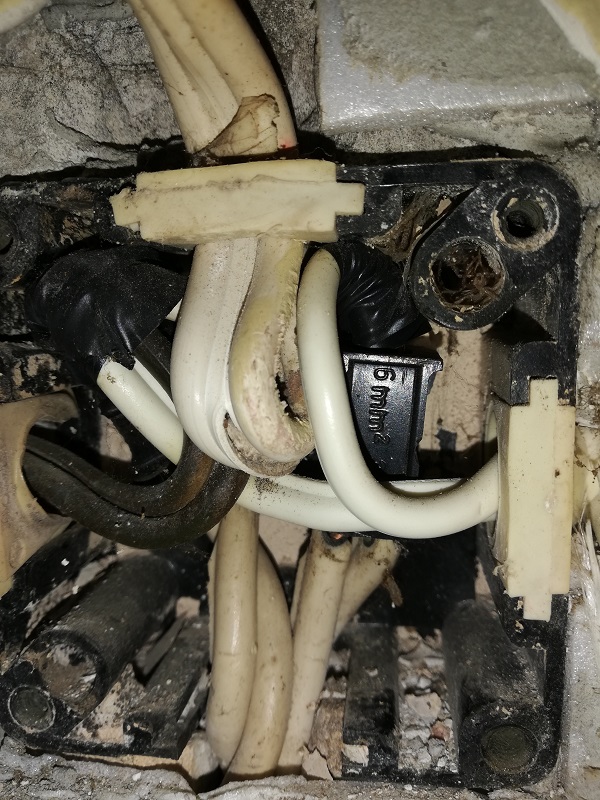

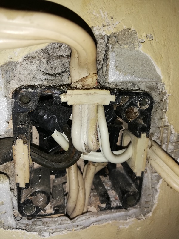

Здравейте.В кухнята положението е по-тегаво. Готварската печка е на 15 години и от толкова е със щепсел.Сложихме щепсел защото тогава се роди детето с цел безопасност, да може да изключва като не се ползва.И така остана.Щепсела е включен в разклонител от 4 кв. мостови кабел.Същия е свързан на твърда връзка в разклонителна кутия за печката.Но там е добавен разклонител за пералня 2.5 кв./предполагам/ и още един мостови 2.5 кв. стигащ до контакт в плота и след контакта завършва с разклонител в които е включен пароуловител.
Понеже на тъщата и било замирисало на кабел, днес правих преглед на ситуацията.По щепсела и разклонителя няма видими следи от нагар.

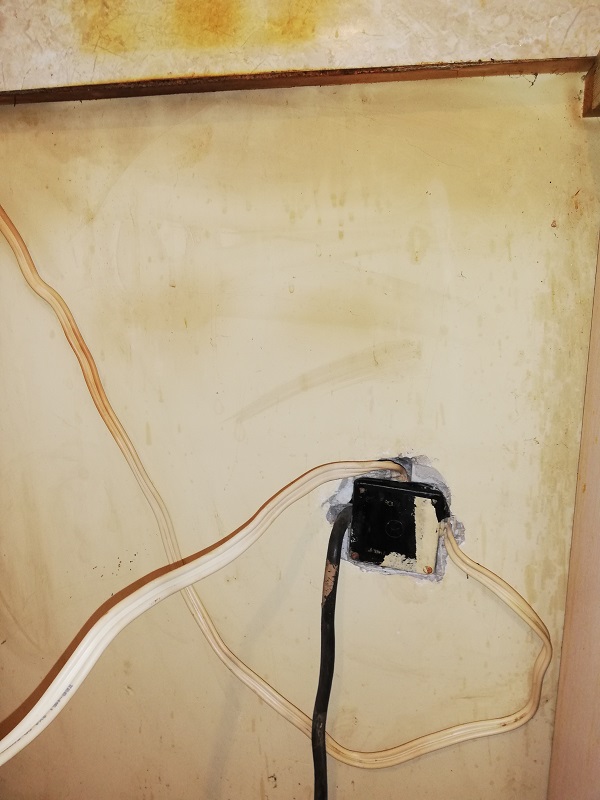

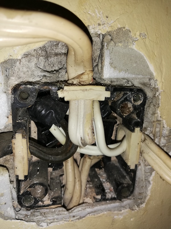

После отворих и кутията зад печката.Там се вгледах в кабела на разклонителя за печката.Вижда ми се като стопено, но само едното жило.Прилича ми и на боя от латекс от стените.

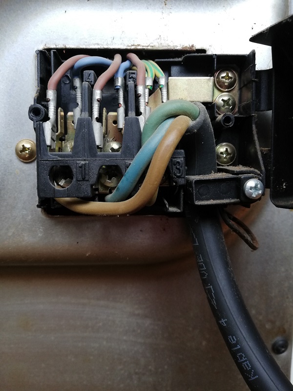

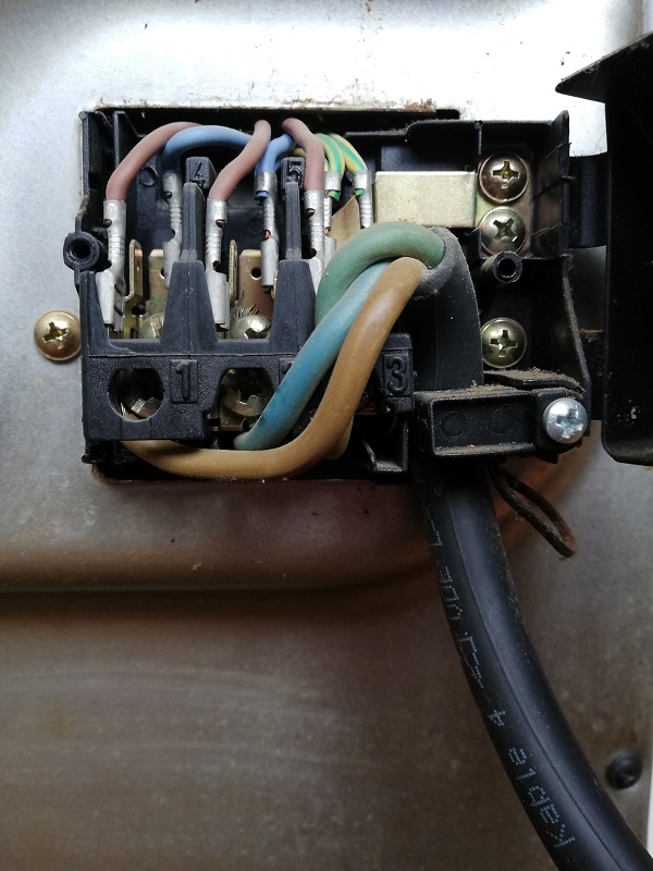

Ако реша да свържа печката и другите разклонители на твърда връзка с клеми Wago-221 , синия и жълто зеления кабел от печката трябва да се свържат заедно с нулата от кутията?

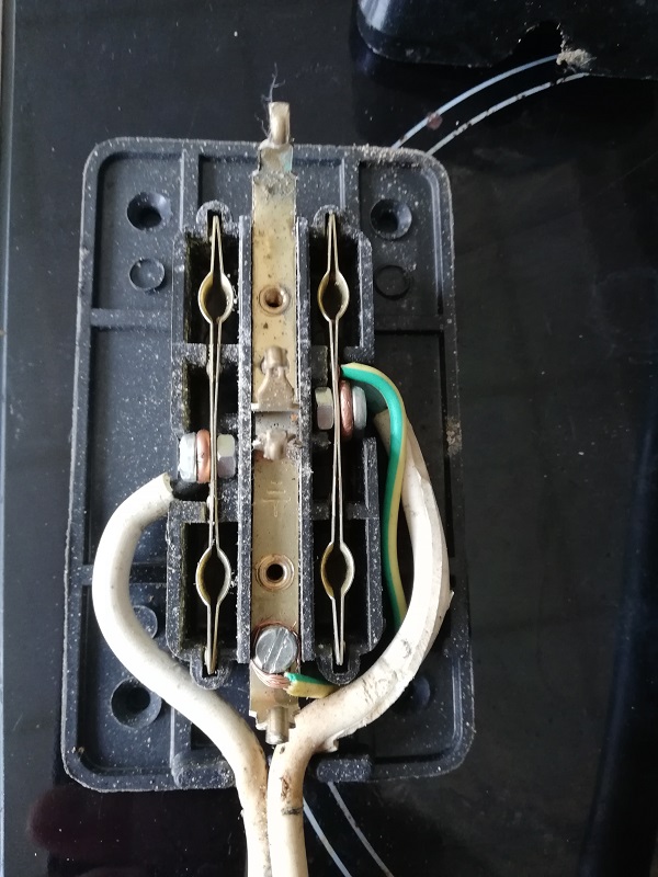

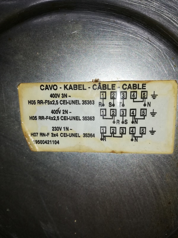

Снимал съм и свързването на кабела в печката.Това е заводско.Беше си с кабел когато я купихме.
За новото свързване най вероятно ще търся електротехник.

Допълнение -снимките на кабела на печката.

вт фев 05, 2019 1:27 pmgecata1059 написа:
Проблема сигурно е от двете черни жила във кутията.. Какво по-точно е свързано с тях?
gecata1059 - специалист
Разклонител в който е включена пералня и тв с приемник.
iliya_i - майстор

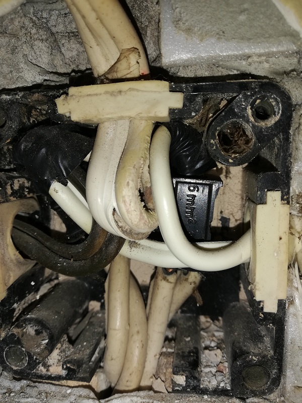

А тъщата помни ли какво точно от всичкото е било включено - печка, перална? Проблема според мен се корени в това, че този кабел за пералнята е многожичен за разлика от мостоваците и е свързан с тях на някаква магия.
Била е включена печката. По принцип свързването верно е малко на магия. Всички кабели са усукани заедно и след това стегнати във устерклемата за 6 кв. Но така е от поне 7 години.
iliya_i - майстор
В тая кутия не личи да е размирисало. Не се личи да има нагорял кабел. Но не се знае какво е положението в печката - ключове, кабели и т.н. Но тая кутия си е за преправяне.
