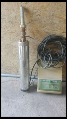

шоп - майстор
Тази помпа задължително се има външно контролно и предпазно табло със защита от пренапрежение, от работа на сухо, от превишаване старт стопове за час, от претоварване.
Не изключва бушон, а електроника и обикновенно електрониката се грижи след фиксирано или програмирано време да тества и пак да включи помпата.
За мен има заминал еднопосочен клапан. Може да е допълнителния след помпата или вградения такъв ако има. Или и двата.
Имал съм подобен случай.
Клапана на водопровода няма отношение към проблема.
moimoimoi - майстор
оказа се комбинация от няколко проблема
-нагризан кабел от мишка и като вали прецърква и пада предпазителя
-контактора понякога не пуска едната фаза,много рядко на 40 пъти един
- електроната защита в таблото имаше проблем
-и ккато казах по рано беше сменена часта от помпата с работните колелета/ турбинките/, заради нея вдигаше 18 ампера понякога на трите фази
и поне за сега всичко е ок,но за хората дето работят там просто помпата не работи и това е.

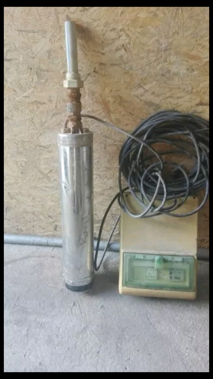

tzetz009 - специалист
:) От ''Чичо Гошо'' си харесах едно примерно изображение на помпата и таблото към нея .
Ако е същото табло , то контактора , който се вижда под прозрачния капак е LP1K1210BD . До 5,5 kw товар е и в случая е съвсем на ръбЪ ! Как е устискал толкова време :? !
